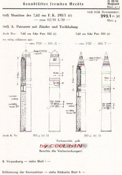

    76-мм шрапнель, одна из болванка с остатками дистанционной трубки... У первой болванки(с выкрученным взрывателем), по центру должна быть хорошо видна верхушка порохового столбика. При подрыве не сдетонируют, расколются - стенки стаканов тонкие....

    Немного графики... фото не моё.

    76-мм осколочный снаряд старого французского образца. Взрыватель то не трубка - АД там стоит... колпачек обычно выкручен, сверху немного алюминевой крошки, потом латунный взрыватель, потом стальной переходник, далее сам корпус болванки. Крутить не советую - сохран не тот да и геморно: соединения "переходник-взрыватель" и "корпус-переходник" заштифтованы медными 2-мм стерженьками, просто так не выкрутить.

    это не стенки толстые... это просто втулка массивная. Стенки стакана миллиметра 3-5, не более.

    Данный тип снарядов вообще не содержит каких-либо ВВ кроме черного дымного пороха, который со временем и в определенных условиях "хранения" становится неспособным выполнять свою функцию. Поэтому и не сдетонировали... мааксимальн, что могло быть - при неплохом состоянии пороха, проихойти вышибление этой самой шрапнели из стакана, но это случай 1 из 25.

    А что за вещество залито в болванку, с помощью которого удержеваются в куче свинцовые шарики... похоже что в этой смеси есть парафин... или ошибаюсь...

    Парафин для более густого дыма при разрыве как целеуказание для дальнейшей стрелбы и поправок...

    Нижние слои пуль засыпаны дымовым составом, а остальные залиты канифолью или серой. Дымовой состав усиливает облако дыма, образуещееся при разрыве шрапнели, и благодаря этому обеспечивается пристрелка.
    Г.М.Третьяков "Боеприпасы артиллерии" 1947 год
