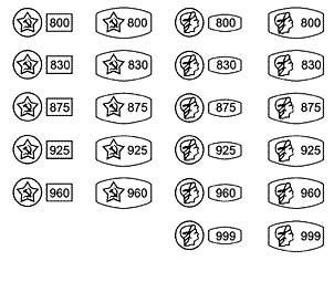

    клейма серебра до,и после революции
    2 пользователям это понравилось.
  4. мирон77
    мирон77 Obergefreiter
    67
    Русь.Белгород
    извините,у кого скомуниздил картинку не помню.за плагиат стыдно ,но НАДО!))поищите по форуму,где то проскакивала тема по клеймам.

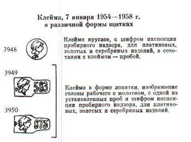

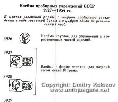

    Спасибо, вы натолкнули меня на правильный ход поиска.
    Только вот не пойму, до революции значит ставили звезду а после революции голову, или наоборот?

    До революции проба была 84 а после 875

    Что-то совсем ни хрена не понятно:
    У меня вроде форма клейма "лопаточка", так чтож теперь-это значит золото?Ну бред-какой-то...

    Не золото,-серебро, клеймо до 1958года.После 1958г пошла звезда вместо головы.Конкретнее у П-Л:beer:

    Значит, все-таки поздний СССР:smile_1::).
