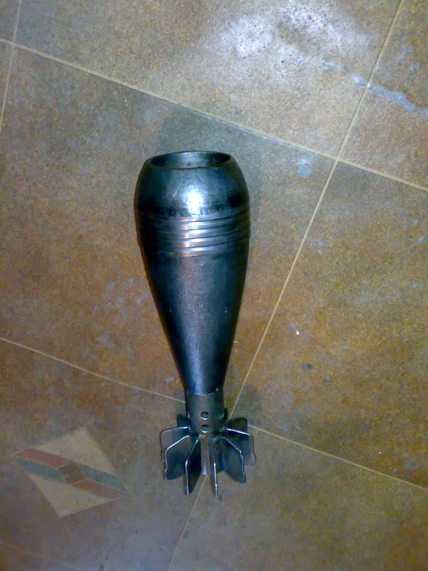

    Вот буквально вчера попалась, найдена во дворе заброшенного дома. Заинтересовал взрыватель и оперение, раньше таких не встречал. Кто подробно расскажет чья "дама". Если есть схема, за ранее благодарю.

    Советская 82-мм... Взрывак вот только странный какой-то...

    В том и вся суть, вот и интересно что за взрыватель?

    Взрывак стандартный, только без колпачка - вон головка ударника торчит на фото.

    м-1

    Есле нестрел,то довольно неопасна но крутить ненужно.

    а Советская 82 мм не должна ли выглядить так??:confused:??

    Взрыватель не совсем типичный, по крайней мере попадался всего дважды, вот фото на котором очень хорошо видна разница взрывателей в совершенно одинаковых ММ-82, кто может обьяснить?

    Вы что, уважаемый??!!! Фото ведь хорошее, большое - вон "папироса" торчит, девайс на боевом взводе - один шаг до полёта к Творцу! Лучше не давайте советов, не зная, что советуете... НАХ железяку, не переворачивать в вертикальное положение и ничем не прикасаться к взрываку!

    Во время ВОВ Советы применяли 5 типов головных минных взрывателей:
    1. М-50
    2. МП
    3. МП-82
    4. М-1
    5. ГВМЗ.
    Соответственно в:
    1. 37-мм минах - М-50
    2. 50-мм минах - М-50 через переходник или МП
    3. 82-мм минах - М-1, МП, МП-82
    4. 120-мм минах - ГВМЗ
    Что касается rescuer
    1 пост - Wolfgrey прав - М-1 на моментальном. 82ка старого образца.
    9-ый - оно же, только с колпаком. 82ка старого образца.
    10-ый - МП или ПМ-82 отбитые.82ка старого образца.
    11-ый - МП или ПМ-82 . 82ка нового образца.
    М-1
    МП-82
    Причем М-1, как ранний, применялся только в минах старого образца, а МП (82)- как в старом так и новом е исполнении.

    Значит 82 с тесным горлом..Старый образец...
    а с широким Горлом--Новый образец...
    Правильно ли я понял??:oops:
