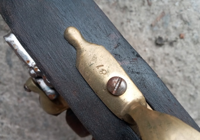

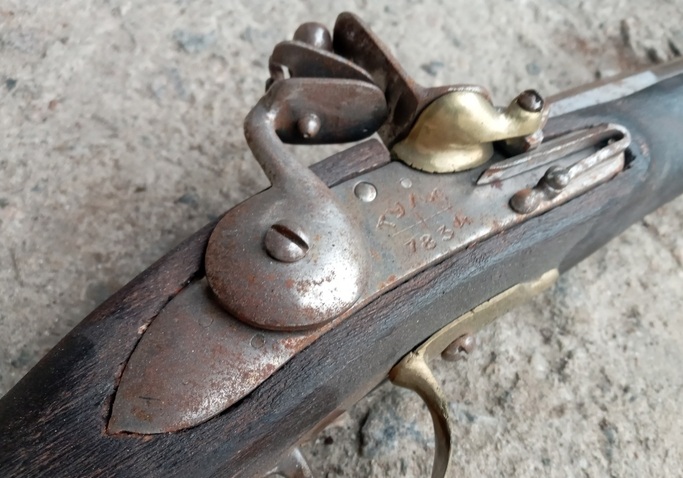

    Вітаю камрадів!

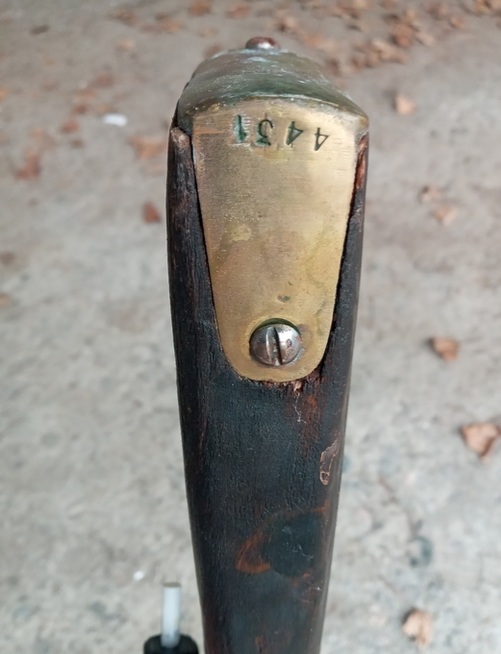

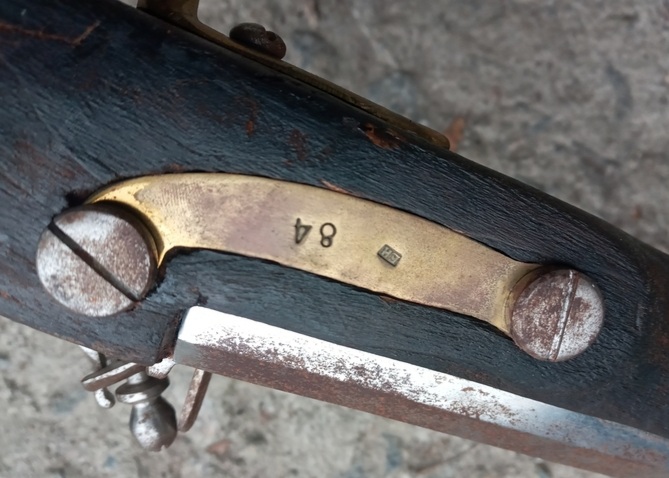

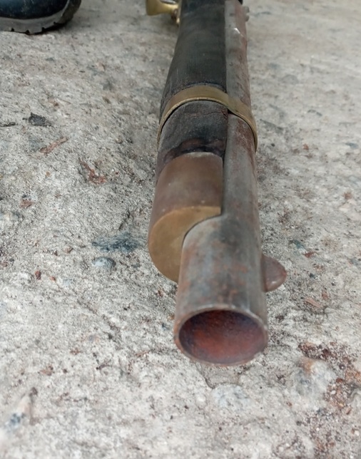

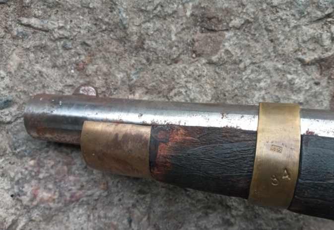

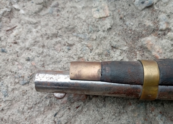

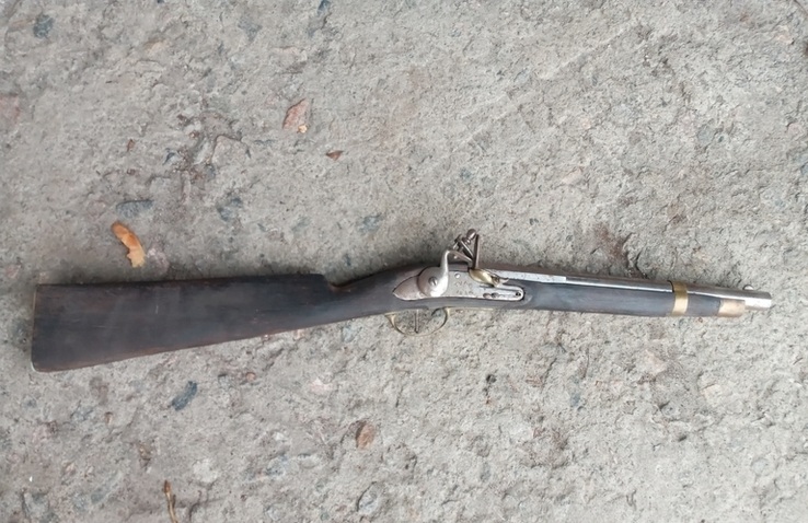

    Підкажіть, будь ласка, що це за карабін?
    170403567.jpg 170403577.jpg 170403575.jpg 170403574.jpg 170403573.jpg 170403572.jpg 170403570.jpg 170403569.jpg

    Чому карабін? Це кремнієва рушниця.

    Короткувата для повноцінної рушниці. От і подумав, що карабін.
    Хоча може і рушниця, а може ще щось. Якраз і цікаво дізнатися.

    Я б сказав що труба новоробна. А так то тульська селянська ( крестьянская) рушниця.

  7. Виталий Павлович
    Виталий Павлович Stabsfeldwebel
    2.197
    Штуцер кавалерійський. А рік могли б і краще показати на фото.
  8. MAGDONALD777
    MAGDONALD777 Oberschütze
    38
    Одесская обл.
    Рік на дошці замку "ТУЛА 1834"
  9. Montigomo
    Montigomo Oberst
    11
    25
    5.668
    Южные степи
    Приветствую. По внешнему виду данного карамультука, абсолютная уверенность в том, что большая часть деталей новодельна, и лишь часть деталей возможно, но маловероятно, взята аутентичная. Данное т.н. ружье - это "фантазия на тему". Уж не знаю как можно не увидеть, то, что это не исторический огнестрел.
    Теперь разберем по частям данные плохо хранившийся предмет.
    Ствол - полностью новодельная трубка
    замок - реплика. По всем деталям. Корявость клейма даже обсуждать нечего. Ничего в нем аутентичного нет. Мооожет быть затравочная полка и пружины взяты с оригинального замка, но маловероятно.
    окончание ложа и ложевое кольцо - полный новодел. Причем на кольцо даже поставили клейма имитирующие клейма имперской приемки, но, к сожалению, само кольцо так и не смогли сделать аутентичным.
    Ложе - также полный новодел.
    тыльник - новодел, вплоть до винтов.
    спусковая скоба - 99%, что также реплика. Т.е. перед нами копия чего-то, что возможно задумывалось как ружье сделанное по мотивам карабина, но в нем нет почти ничего от исторических реальных примеров - "фантазия на тему". Конечно даже таких копий сейчас очень мало, но к историческому огнестрельному оружию это предмет никакого отношения не имеет. Т.е. это фантазийная вещь не копия и не реплика. То, что называют либо бутафория, но хорошего качества, либо, если ствол был рассчитан на все таки выстрел, то это "кремневый карабин "а ля карабин первой половины 19 века". Тогда он является огнестрельным оружием, но все таки не историческим.

    1 - а чего извиняться? нормальная ссылка на нормальный ресурс. Поляки за украинский после Волыни не убивают ведь? И немцев вроде не режут после всего, что те натворили. Японские товары не кидают в топку тоже... нужно наконец научиться отделять язык от носителя, а произведение от автора.
    2 - указанный Вами карабин НЕ совсем подходит к данному предмету, кроме того, что он тоже не совсем копия, хотя сделан ЛУЧШЕ и более аутентично. Но в целом из той же серии, Вы правы. Но цена - сложно сейчас найти желающего купить такую вещь без возможности выполнять выстрел. Продажа будет сложной. Если бы хоть копию сделали - другой разговор бы был. Сейчас не самое лучшее время для такой продажи.

    Единственное, "штуцер" все же для нарезного оружия название. Скорее просто кавалерийский карабин.

    ...мушкєтон...
    https://ru.wikipedia.org/wiki/Мушкетон
