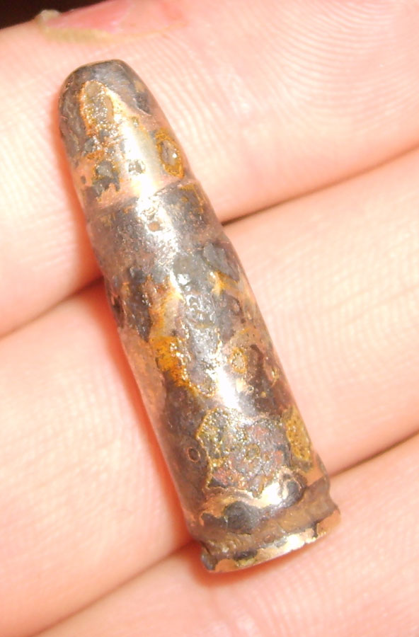

    6. Мелкий патрон. От чего?

    Мелкий патрон ТТ или Маузер.. Скорее ТТ,капсюль широкий, у Маузера уже...

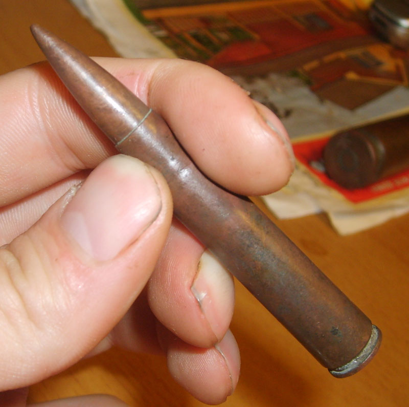

    7. 3 на 12часов 4 на 6часов (может ошибаюсь плохо видно) как-то выкладывал, говорят от ПТР?(посмотреть бы на него) может кто знает ссылку киньте плиз...;)

    Патрон с клеймом SB с бронебойной пулей (белое кольцо вокруг капсюля).

    По гильзе ПТР завод №3 в Ульяновске, 1942 год (там 42, а не 4).
