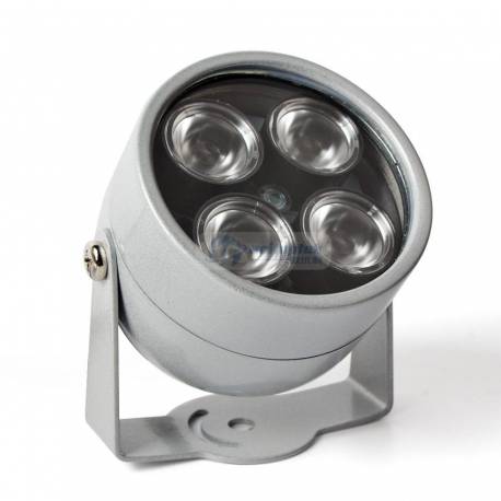

    ik-prozhektor-4ir-850nm-50m.jpg Инфракрасный прожектор ночного видения, 4 ИК светодиода, дальность 50 метров, длина волны 850 нанометров, для уличных камер видеонаблюдения.
    А якщо таке використати?
    Hind244 та _AURUM_ подобається це.
  15. _AURUM_
    _AURUM_ Major
    2.533
    Запоріжжя Україна
    Саме такий і використовували, камера від "кажанів" отакий прожектор підсвічує метрів сорок, і щє один схожий, але з 40малими діодами, для заливки перед авто при маневруванні. І норм все видно.
    Вночі дрони з простими камерами не літають, а теплаку вопше пофігу на яких ти фарах їдеш, чи їдеш взагалі без фар на pvs-і наприклад, теплак бачить все авто.
    IgorSatok подобається це.

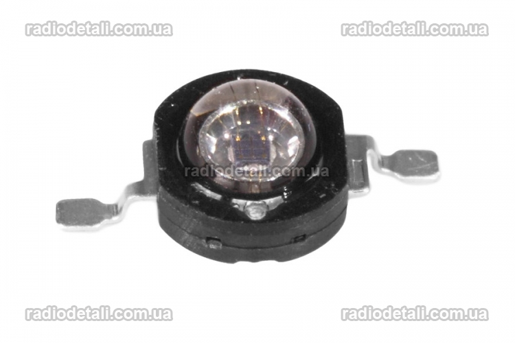

  24. 17bat
    17bat Gefreiter
    32
    Бахмут
    Палка о двух концах, если авто ночью не видно это может быть ещё хуже чем когда его видно. Был прискорбный случай когда свой джип без фар попал под танк, водитель к сожалению не выжил
  25. dspy
    dspy Leutnant Клуб взаимопомощи
    23
    1.333
    Київська область
    шукаю фару з такими діодами , і міняю їх на інфрачервоні 940нм 3вт, міняв по 16 шт в фарі. в пнв видно добре
    такі краще паяти
  26. dspy
    23
    1.333
    Київська область
    драйвер не трогав, він праював штатно з білими та іч діодами
