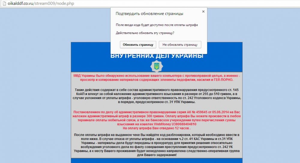

    Искала в гугле инфу по лабрадорам и попала на супер-сайтик каких-то недоделанных хакеров.
    Хром не работает, все остальное без проблем.
    В хроме висела вот такая картина
    Ноут не перезагружала, чтоб не запороть остальное, с антивирусом туго, это рабочий и вся ответственность на сисадминах, которые ставят Бог знает шо.
    Это Бог знает шо, ничего не обнаружило, скачала CureIt через експлоуер, тоже ничего.
    Завершила работу хрома через диспетчер задач, отключила инет, запустила хром, работает, предложил восстановить сессию предыдущую из-за некорректного завершения, согласилась при отключенном инете (много нужных для работы ссылок было открыто), хром повис с той же картинкой. Снова через диспетчер задач отключила, снова запустила Хром и через историю открыла заново нужные вкладки.
    В общем, все работает, на первый взгляд. Хотелось бы иметь уверенность, что все так просто и после перезагрузки компа сюрприза не будет. Кто-то сталкивался именно с такой фигней? Насколько я знаю, проблемы с подобными вирусами по-другому решаются.
    Стоит ли доверять CureIt, что все чисто или еще как-то дополнительно просканировать и есть ли подобные аналоги? Антивирус переустанавливать не буду, за это деньги платят другим, но у меня сейчас нет времени отдать им комп на денек да и из-за вечных проблем прошлые уволены, сейчас один новенький на испытательном сроке, запороть из-за переустановки все любовно сделанные мной настройки в разных программах не хотелось бы.

    На днях была такая же хрень , только в российском варианте, просканировал ПиСи Клинером и Доктор Вебб(проги бесплатные), удалил из истории зараженную закладку и сделал откат системы.Без проблем, все работает.

    Скачайте антивирус касперского с ихнего сайта. установите пробную версию, и пускай прошерстит весь компьютер.
    Если не поможет - скачате avz. потом пусть он пошерстит все диски.
    если не поможет - правой кнопкой мыши по ярлыку на рабочем столе\свойства. Посмотреть строчки Рабочая папка и Объект. там должно быть написано что-то типа такого(см. аттач) если после .exe еще что-то дописано - удалите это. оставьте только путь к файлу
    если не поможет - надо будет удалить браузер(закрыть все окна, зайти в корневой каталог где лежит браузер и удалить всю папку с ним вручную, а не через установку-удаление программ)

    CureIt хороший сканер но не более. Эта хрень что у вас в браузере на подобии винлока, не очень страшная штука. Советую очистить куки в хроме, и почистить regorganizer реестр на всякий случай и как было сказано выше посмотрите свойства ярлыка хрома. Еще можно зайти в автозапуск и посмотреть вдруг там этот недовирус прописался и запускается со стартом винды, и попробуйте при запущенном браузере когда появится эта картинка запустить диспетчер задач, и посмотрите какие процессы есть, в таких ситуациях может появится подозрительный процесс например: chrome1.exe или cnrome.exe(тут вместо h буква N cNrome), могут быть и другие названия. У меня была такая ситуация в автозапуске прописал себя как chrom и при запуске браузера запускал страницу с такой фигней: на вашем компьютере обнаружены не лицензионные программы и т.д. Удалил его из автозапуска, папки на диске С и почистил реестр и все нормально.

    Запустила быструю проверку касперским, пишет, что все ок в принципе.
    Сейчас сканирует по полной, если все ок, можно спать спокойно?
    п.с. Кеш хрома параллельно, на всякий случай, очистила
    Все ок, ничего не дописано. Выходит тут одно из двух: либо примитивный вирус, блокирующий работу браузера при открытой вирусной вкладке и проблема легко решается моим кустарным способом, либо супер шпион, которого сканеры антивирусников не обнаруживают, и он дальше мне тут что-то делает, что маловероятно, учитывая результаты сканеров и остальные проверки, я правильно понимаю?

    Видать сайт ломанули... тема увеличения количества мяса при введении первого прикорма вряд ли супер популярна, чтоб на ней цеплять вирусы, но я смогла отхватить, наверное ключевое слово было "введение":D

    Скорее всегопримитивная разводка на бабло юных хакеров.

    Видимо вешают на любой слабозащищенный сайт

    Еще забыл сказать - в хроме есть расширения, этот вирус мог загрузится там как обычное расширение для хрома антивирус его тогда не увидит, вам нужно зайти в расширения и посмотреть что там есть лишнего.
    На скриншоте адрес сайта - .vu — национальный домен верхнего уровня для Вануату, на таких малоизвестных доменах обычно располагают всякие вирусные сайты для развода на деньги. Если такая ерунда только при посещении именно этой страницы, то просто не заходите на этот сайт.
