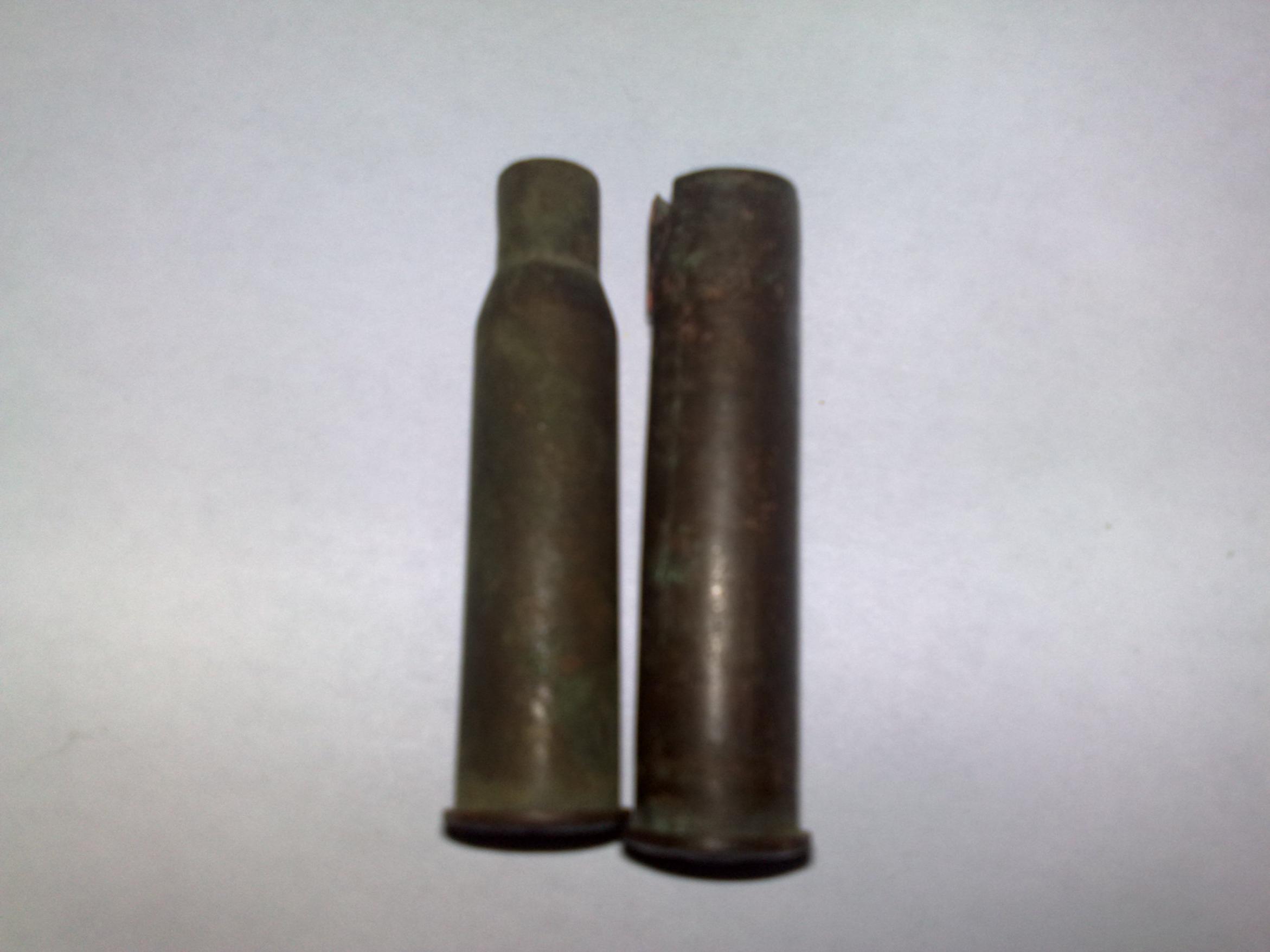

    Подскажите пожалуйста, от чего гильза справа. Нашел всего 2 штуки , и те в немного рассыпались в дороге. диаметр у основания и сверху одинаковый. Клеймо стандартное VPT

    мне кажеться что на фото она чуть длинее трехи => .303 British?

    При выравнивании "бутылки" гильзы способом раздутия, она всегда становится длинее...

    так может это фрола?

    у меня таких найдено две шт одна заводская а вторая самопал под винтовку мосина только расверленую

    Что то из 30 годов, обе, н оне одинаковый год . Точно не помню , а глянуть нет возможности , так как не у меня она.
    Да может чуть длиннее, на пару миллиметров.
    Да нет, видно что гильзач такой был изначально. то есть стандартная заводская гильза.

    Изначально? :eek: И изначально она лопнула в дульце? :rolleyes:
    После выстрела из "чужого" ствола гильза ярко принимает форму патронника. Сталкивались много раз...
    З.Ы. Вполне возможно шо влупили из фроловки стандартом финского пр-ва....
    (а возможно изкакого-то импортного ствола под длинные рантовые небутылочные патроны, сопоставимые с трехиными по ранту, вроде этого http://www.municion.org/450Ne/450Ne.htm
    http://www.municion.org/45/458Rim3Inch.htm
    http://www.municion.org/Holland/30Holland.htm)

    Нет не лопнула, просто латунь плохого качества , и поэтому пока гильзач несли он развалился, кстати такой же болезнью болеют почти все американские Винчестеры под 7,62

    Приведите, плиз, кино/фото/скано/интернето доказательство существования "стандартных заводских гильз"(патронов) такой формы в Финляндии.
    А почему самая простая(самая технически простая) версия формы данной гильзы при отстреле трёховского патрона из нештатного ствола Вами так сразу отметается?
    Может тогда легко объясняется хрупкость сформировавшихся стенок гильзы, которые " ..пока несли.... развалился.."???

    Да, горячие финские парни такого НЕ ДЕЛАЛИ...
    Как по мне, так с дутым "VPT" там все ясно....

    да ребят непонятки какието так может всетаки был какой заводик по изготовлению таких гильз

    Завод у них один. А насчет формы гильзы ,если бы ее раздуло то не получилось бы такой идеальной формы. Хрупкость штатных патронов Винчестер, они же нигде не раздувались , однако ломаются так же. А10А вы еще скажите что у финов только 7,62 гильзы были. и больше никаких.

    А вот тут и нет:smile_9: Заводов там было, но VPT, он и в Украине - VPT.
    А форма ДРУГОГО патронника внутри типа далека от идеальности?!
    К примеру в моей коллекции есть идеальные (по патроннику) гильзы:
    из минлихеров 95 и 33М(венгра), лебеля - трешками 7,62,
    из трехи - арисачкой,
    из лебеля - манлихером,
    из маузера - арисакой.
    Пример - http://reibert.info/forum/showthread.php?t=51331
    Причен тут "мамины галоши"?
    ТЕПЕРИШНЯЯ Хрупкость гильз винчестеров, ремингтонов , .303 кайнок, VPT, русских 7,62 Х 54R - ЭТО ВЛИЯНИЕ ВРЕМЕНИ И УСЛОВИЙ ПРЕБЫВАНИЯ В ПОЧВЕ ! ! !
    А в остальном, пожилые табельные патрны русского (пр-ва 1909 г/рожд, к примеру) имеют при складском хранении оч-ч-чень пластичную латунь, и при этом чувствуют себя ХОРОШО!

    1 Так эти гильзы тоже раскрошились от времени =))
    2 У финов еще были VPT 5,45 Если я не ошибаюсь. Такая же гильза как 7,62 только пуля маленькая.

    Да, и эта и те тоже и половина моих, которые изкопаемые....
    не внимательно читаем - "...И УСЛОВИЙ..."
    У финов много разного было и Калашниковы по сист. буллпап, и пар-ы VPT 7,62Х39....
    Только при чем тут это?
    Эта гильза выстрелена из охотничьего штуцера (тройника) немецкого или английского пр-ва. И НИКАКОЙ хитрости там нету.
