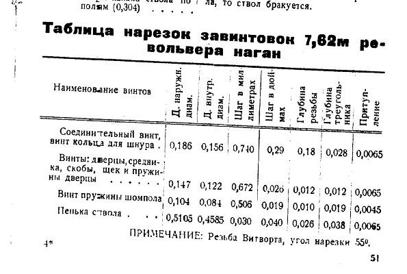

    Не представляю. С таким не сталкивался - у меня были два Грома 38 и 45 гг, на обоих резьбы 13х1
    Вот еще - в книжке 32г указана старая резьба:
    можно предположить, что переход произошел между 32 и 38гг

    Таблица нарезок завинтовок 7,62 мм револьвера Наган:
    Наименование винтов - Пенька ствола;
    Д. наружн. диам. - 0,5105;
    Д. внутр. диам. - 0,4585;
    Шаг в миллиметрах - 0,030;
    Шаг в дюймах - 0,040;
    Глубина резьбы - 0,026;
    Глубина треугольника - 0,038;
    Притупление - 0,0065.
    ПРИМЕЧАНИЕ: Резьба Витворта, угол нарезки 55.
    Из ъРуководства по устранению неисправностей и повреждений в 7,62-мм револьвере НАГАН (тройного действия) обр. 1895 г. средствами войсковых мастерскихъ Москва, 1932 г.
    akms1974, Briter та David Jäger подобається це.
