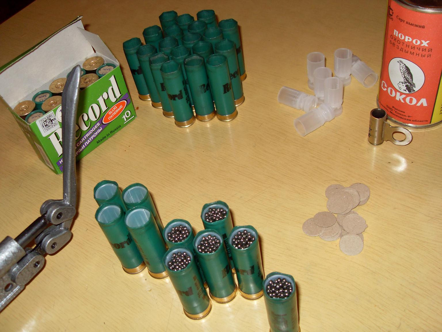

    Добрый день Камрады , столкнулся я вот с какой задачей в первый раз снаряжал патроны капроновыми контейнерами , Где то слышал что под них не ложится пыжи , но в процессе зарядки патрона один пыж (войлок) пришлось положить иначе контейнер не достаёт до места закатки . Может я чего то те так понял или эти контейнера выпускаются разной длины ? На фото гильзы 12х70 .
  12. vint0809
    vint0809 Feldwebel
    -1
    674
    запорожье
    есть пыж и пыж контейнер пхв у вас на фото пыж контейнер под него пыж не ложится.а
    контейнеры выпускают и под 65 а делают кому не лень .да ещё разница в пороховом донце гильзы разная высота вставки капрона и бумаги по тому контейнеры поразному становятся
  13. treshkin
    treshkin Moderator
    396
    96
    760
    4.278
    Київ, Україна
    Вот это другое дело:beer: Теперь хоть понятно о чем мы говорим. Уточнял у знакомых охотников, общее мнение - пыжи под контейнеры ложить можно и даже нужно. Одни советуют использовать для этого картонную пороховую прокладку, другие - древесно-волокнистые пыжи. Есть даже мнение, что хвостовик контейнера можно вообще обрезать, т.к. качество контейнеров нынче не очень хорошее, и хвостовики при выстреле заминаются и контейнеры летят криво.
  14. AK-725
    AK-725 Stabsfeldwebel
    1.853
    Поддержу камрада vint0809 - на фото пыж-контейнер, под него картонные прокладки не кладут. Дело не в высоте снаряда - дело в том, что полиэтиленовый пыж обеспечивает при том же заряде бОльшее давление. За счет высокой эластичности полиэтиленовых обтюрирующих краев. Поэтому под полиэтиленовые пыжи (неважно, отдельные это пыжи или одно пыжи-контейнеры) заряд кладут меньший, чем под войлочные.
    Если положить картонные прокладки - пропадет смысл полиэтиленового пыжа.
    Кроме того, напомню - исходя из вышеизложенного, нельзя менять тип пыжа (войлок, полиэтилен, картон) не меняя заряда.
  15. AK-725
    1.853
    Понятно, если полиэтиленовые пыжи низкого качества и их вообще обрезают, то тогда идея обтюрации пропадает и прокладки можно класть.
    Но в таком случае лучше покупать сразу контейнеры а не пыжи-контейнеры.
    А если если все же используется пыж-контейнер но с доп. пыжами (из-за низкого качества) - то я бы обтюрирующую часть обрезал - для однообразия давления газов.
  16. treshkin
    treshkin Moderator
    396
    96
    760
    4.278
    Київ, Україна
    Честно говоря, я мало что понимаю в снаряжении охот патронов. Могу лишь привести мнение знакомых охотников. При переснаряжении пластиковых гильз они всегда используют прокладку между порохом и контейнером, т.к. стрелянная гильза всегда раздута после первого выстрела, и откалибровать ее до 0,01 мм почти нереально. Поэтому во избежание прорыва пороховых газов они всегда ложат под контейнер какую-нибудь прокладку.
  17. Злодей
    Злодей Obergefreiter
    115
    Мурманск
    Значит получается так что под каждый размер гильзы есть свой размер пыж-контейнера , а я купил на размер меньше по этому у меня и не стыковки . У нас в магазинах такие продавцы лишь бы что продать , не давно спрашиваю у них пулевые патроны 12х70 есть , нет нету но есть 12 калибр (магнум) будете брать? Ну вот какие разговоры с ними после этого могут быть ?

  19. AK-725
    1.853
    Да не то чтобы это была некая линейка размеров - а просто допуски у разных производителей разные. Плюс уровень изготовления и процент брака:beer:
