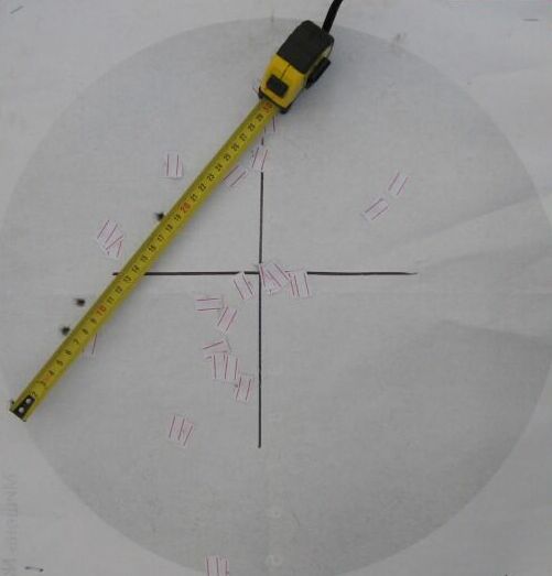

    Пуля свинец 160 грейн 311, порох Тахо 0,80 грамма, температура +15, гильза 308, скорость около 490 м.с.
    Дистанция 250 метров, падение пули 105 см, поправка прицела 57 кликов(из них 15 - падение относительно обычного патрона).
    Первая - 4 выстрела, куча 11 см(1,5 МОА), вторая - 18 см по 5 выстрелам(обычно стреляю по 4, это последние были) - 2,4 МОА.

    Между этими 2 кучами вводились поправки на ветер, поэтому они в разных сторонах мишени. Про 7 МОА вы или пошутили, или потеряли калькулятор - на дистанции 250 метров 1 МОА=3 см(округленно)*2,5=7,5 см. 18 разделить на 7,5=2,4 МОА, как я и написал.
    Да, так и есть. Ноу-хау не мое, прочитал здесь http://forum.guns.ru/forummessage/12/371119-0.html , и вам настоятельно рекомендую прочитать эту тему на форуме, если у вас ещё есть вопросы по свинцу и вам это интересно, найдете для себя много нового - и про дальность стрельбы, и про кучность свинцом, и про рекомендуемый диаметр пули, и про другие нюансы снаряжения свинцом. А потом, глядишь, и сможете стрельнуть свинцом на 200 м, и даже попасть в мишень :)
