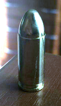

    Губа магазину MKE MP5 дряпає гільзи.
    Чи хтось стикався з таким?
    Чи можуть бути через це якісь проблеми?
    Оригінальний магазин H&K не дряпає гільз.
    Подряпина десь 0.1мм глибиної-шириною і 10-15мм довжиною.

    Может напильнинг?

    Та мабуть доведеться. Але не хотілося б і тут напортачити.

    А что же напилинг? Где пилить? Сколько?
    Если повезло и есть оригинальный магазин ,возможно,имеет смысл измерить всё вдоль и поперёк с целью обнаружения различий в размерах элементов?

    Может быть такое ,что причина в магазине,но царапает не губа?

    На скільки я розумію губа MKE магазину має занадто гострі кути. У H&K магазину вони здаються гладкішими.
    Подряпина з'являється саме там де проходить цей гострий край губи.
    Можливо його треба обробляти не напільником а якімось абразивом щоб отримати гладкість. На жаль не токар - не розбираюся в цих тонкощах.

    Губа или губы? То есть царапает через один или все-таки каждый патрон?

    Снять острую грань надфилем, потом нулевочкой, и полирнуть с пастой дремелем. Судя по фото одна из губ имеет очень острую грань.
    Другое дело если одна из губ имеет деформацию, например в следствии падения магазина, тут уже надо сравнить с оригинальным магазином и разогнуть ее до положения оригинальной. В идеале губы должны держать больше плоскостью чем ребром. Чуть согнешь ее внутрь и будет резать гранью.

    Всі чотири магазини від МКЕ однаково ріжуть.
    На подачу ніби не впливає.
    Лише мітить кожну гільзу подряпиною.
    Судячи з усього треба саме прибрати гостру грань.

    У меня такое было на купленном б/у магазине. Посмотрел где именно царапает и аккуратно зачистил наждаком. Теперь не царапает;). Главное не пытайтесь «выгибать» - там каленый металл.
