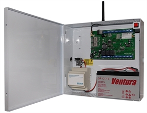

    https://www.satel.pl/ru/cat/15#cat15
    Терминология:
    Приемно-контрольный прибор,он же централь,он же сигнализация.
    Ообязательно с GSM- модулем.
    Может быть в корпусе,а может прийдется отдельно покупать.
    Может в комплекте идти блок питания,а может отдельно покупать.

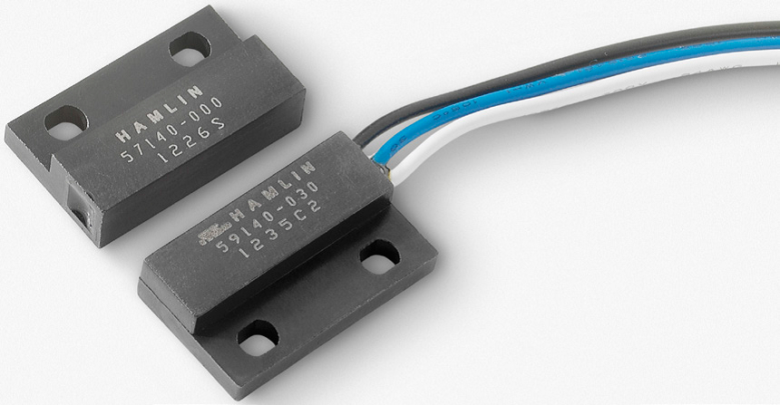

    Датчик движения.
    Для гаража самый дешевый покатит.
    Магнитный датчик.(геркон)
    Ставят на дверь.
    Я их не люблю и никогда не ставлю,все таки 21 век на дворе.
    Если железная дверь,то на нее специальный геркон надо.

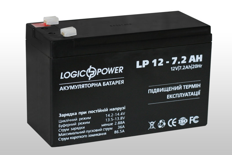

    Аккумулятор
    Подходит практически во все централи.
