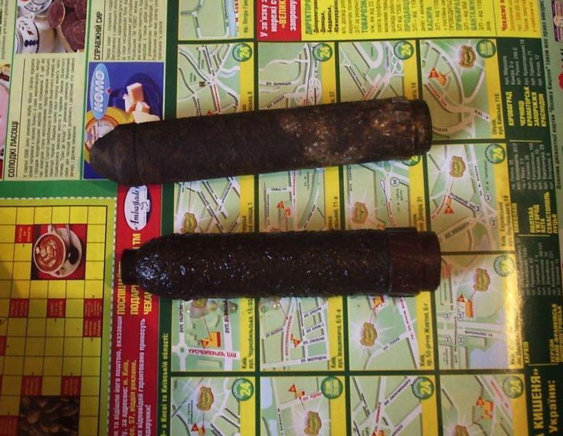

    Камрады, просветите от чего данные изделея. Нижняя походу граната Бергмана, а верхняя?

    Гранаты не с под,а наствольного 30мм немецкого гранатомета(мортиры).
    В верху малая кумулятивная,внизу осколочная. http://www.inert-ord.net/ger03a/gerrg2/index.html

    Понял, спасибо

    Мне тоже попалась осколочная и камрады просветили по ТТХ.

    общая длинна - 139,7 мм
    максимальный диаметр - 30,4 мм
    Вес гранаты - 255,15 гр
    Заряд ВВ - ТЭН
    Вес заряда - 31,18 гр
    Дальность метания - до 500 метров
    Тип терочного воспламенителя -- B.Z. 24
    Задержка при использовании как ручной - 4,5 сек
    Задержка самоликвидатора - 11 сек

    Кстати верхняя может быть агитационная приблуда с ганс возваниями для наших бойцов. Сними размер посмотри в сылках. http://www.lexpev.nl/grenades/germany/gewehrpropagandagranate.html
    А так на первый взгляд очень похожа на вышеупоменутую http://www.lexpev.nl/grenades/germany/gewehrpanzergranate30.html вторая http://www.lexpev.nl/grenades/germany/gewehrsprenggranate30.html
    Крутит ВОПы плохо для здоровья, но это как курить вреде все знают что помереть можно а продолжают же...
    Окуратно сняв аэродинамический колпак ты узнаешь что за приблуда но я бы посоветовал пользоваться ленейкой.

    C00Lib1N УберВопогмох
    Не,непохожа она на агитку - закатка на крышке кумулятивной воронки - это малая кумулятивная.
  17. Ганибалыч

    Нет, верхняя не агитка, здесь присутствует закатка, а у агитки, как я понял, колпак на резбе.

  18. C00Lib1N
    У агитки колпак на тиснении - закатка.
  19. wwww
