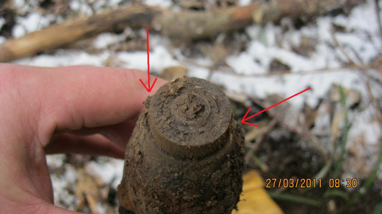

    Знайшовся такий ВОП.Допоможіть оприділити від чого.

    Есть контакт! Нужны фотки , такая пробегала но идентифицировать ее не смог никто.

    С жопки - что-то "донное"? или показалось?

    Очень любопытна голова. Обмерить бы с минимальными манипуляциями.

    Похожий.Поміряв чохол, від телефона,-55мм

    57 мм ОФ такой же самый как и 45 мм только с двумя поясками и естественно больше. Снаряд ТС хотя не много похож?

    наверное разновидность 45

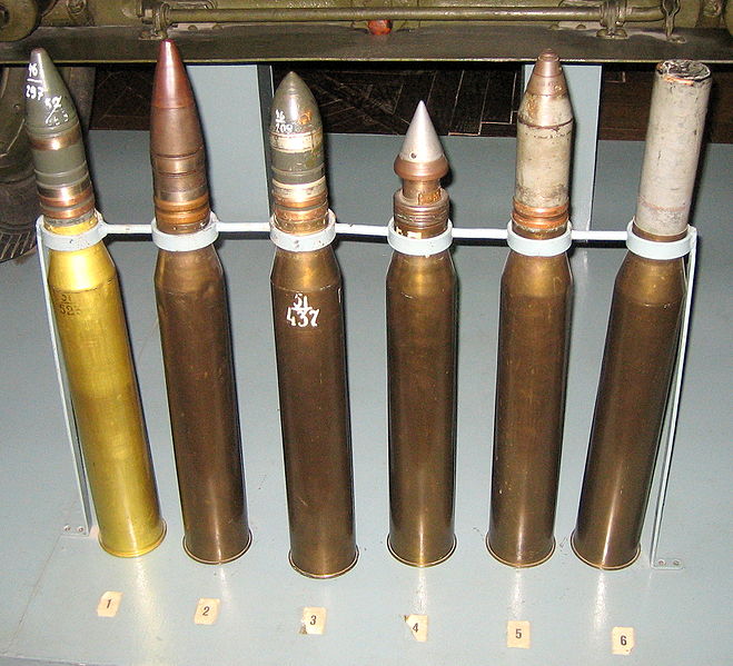

    Я думаю, это что-то 37 мм импортное.
  17. Asab
    Asab Stabsgefreiter
    282
    С.-Пб., Россия
    Больше 37 мм я уверен на 100500%.
  18. Посейдон
    Посейдон Feldwebel
    Запад Области МОСКВЫ
    37 мм от ганс пушки-та что с коротким стволом..не помню названия но в темах точно есть даже фото..поищите ..Сам такой находил.

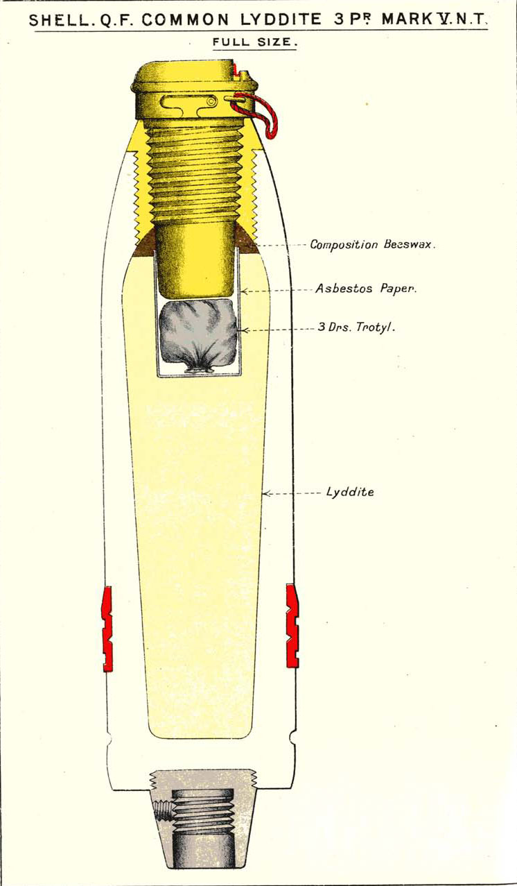

    Британская (WWI) 3-х фунтовка (47мм). Взр-тель № 19а.
    Для: British Q.F. 3-Pr Hotchkiss, Q.F. 3-Pr Vickers.. По идее, к морским стволам, но..

    Виходить ,що цей обломок гільзи може бути від неї?
    на другому фото - з правого боку

    Да, может быть от нее (3pdr)..
    Закраину на "обломке" замерить можете?
  22. ладик
    ладик Major
    630
    1.228
    3.451
    Поміряв - 6,7 см
  23. аlеs
    аlеs Stabsgefreiter
    413
    Что-то много получилось...! Чем меряли?
  24. ладик
    ладик Major
    630
    1.228
    3.451
    рулетка
    Що саме означає закраїна?
  25. аlеs
    аlеs Stabsgefreiter
    413
    Да правильно Вы все поняли (донце гильзы), но рулетка....
