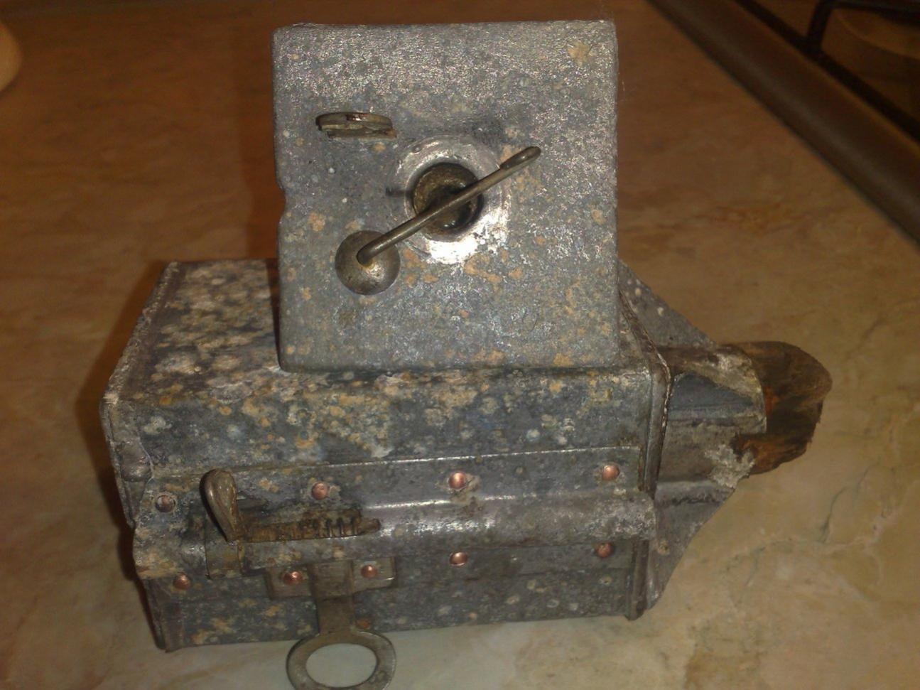

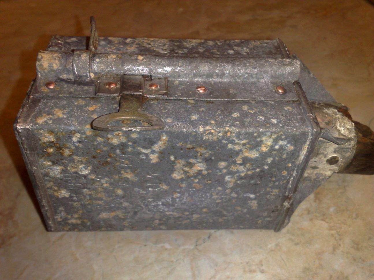

    Есть ли возможность привести цинк в божеский вид?Банка очень крепкая,затронут только верхний слой,хочется что б выглядела достойно.Буду благодарен за любой дельный совет.

    Зачисть тщательно ржавчину механическим способом, запаяй сквозные отверстия и покрой оцинковкой (холодным способом). Я использовал для восстановления оцинковки раствор хлористого цинка и медного купороса. Обмакиваешь деталь в раствор, затем жесткой пластиковой щеткой счищаешь осадившуюся медь. Под медью - цинк. И так несколько раз.

    А какие пропорции раствора? С ув.

    Хлористого цинка - 20г.
    Медного купороса - 40г.
    Воды - 0,5л.
    На очищенную сталь ложится хорошо. На латунь - не пристает вовсе. На старую очищенную оцинковку тоже ложится хорошо.
    Осевшую поверху цинка медь нужно тщательно очищать щеткой под струей воды. Могут приставать небольшие крапинки меди.

    Не понял одного-белое на цинке вычищать до чиста?Или можна крыты по нему?С ув.

    Следы коррозии необходимо удалить полностью.

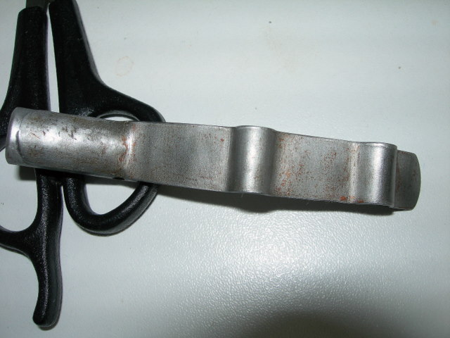

    Способ быть может и сомнительный. (Я ни разу не химик) Однако им уже давно пользуюсь для оцинковки мелких деталей. Способ не был вычитан в технических журналах. Однажды, экспериментировал с составами коричневого воронения стали. В тот раз с воронением не получилось. Зато получилась прочно оцинкованная заготовка. С тех пор способ и использую.
    Вот, фото одной рабочей заготовки. Не совсем удачная обработка, но более показательного под рукой нет. На заготовке прочный слой цинка, но остались крапинки меди. Видимо не счистились из-за плохой предварительной подготовки поверхности.
