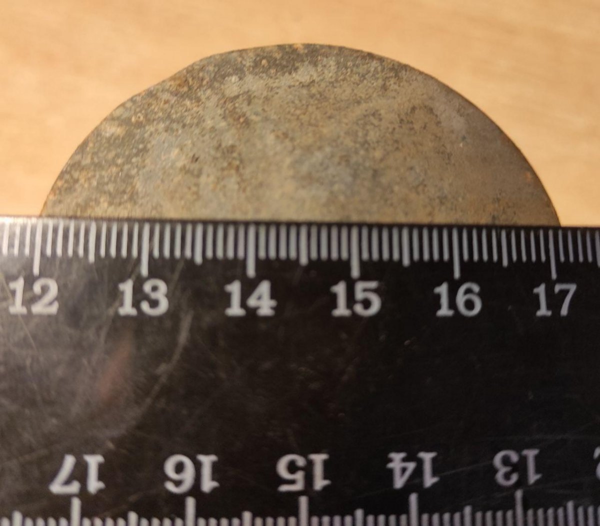

    Цветмет. Красная полоса вокруг корпуса.
    Идентифицировать не смог.

    1. Не розбирала.Знайдено у землі,мито водою.Не чистилось.

    Стендер с оторванной ручкой.
    Корпус цинк, ручка луженая жесть.

    Спасибо, похожа, видимо рано ей "в болото". Подожду донора кто продаст, восстановлю.

    Ручки чаще выживают чем цинк. Пайка пара минут с грелкой среднего размера и макет.
    Если получится опознать состав.
    Не помню красной полосы.
    И не вижу банки заряда, там просто насыпью?
    Рубаха есть внутри?

    Рубашки не вижу. Правда сверху все раскурочено.

    Есть резон провести пиротест с порошком.
    В гомеопатических количествах есттсно.
    Банки точно нет, даже если порвано.
    Да и рубаха должна торчать.

    Единственное, что я могу ПРЕДПОЛОЖИТЬ (проводя аналогию с маркировкой на РГ Рдултовского) - это ТЕРМИТНАЯ граната в корпусе РГ Стендера обр. 1915 года. Именно по-этому ....
