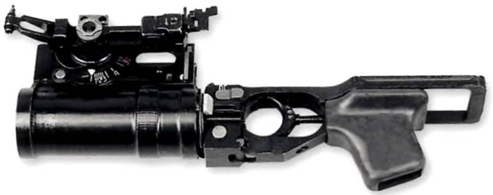

    Доброго времени суток .
    Хочу поинтересоваться по Гп-25 ..
    По данным из настановы основной причиной осечки есть загрязнённый ствол ?:mad:
    Немного подумав захотел сделать колпачек ( резина , кожа , пластик )
    Дабы можно было на коротком тренчике присоединять его на ствол .
    Колпачек планирую делать дабы можно было надевать как на заряженный так и на разряженный Гп-25
    Прошу совета по размерам ?
    Какие материалы лучше использовать ?:rolleyes:
    И кто сталкивался с подобным
    На одном из фото есть РПГ-7 с подобным колпачком как я планирую ..
    Прошу не кидаются камнями :eek:
    Всем удачных выходных.:beer:

    чистка зброї вирішує все, згідно настанови вона чиститься щоденно на бойовому виході, або навчаннях, і ніколи не виникало таких питань.

    Сделайте из "пробки" по типу пробки винной, но с бортиком. Легкая, не жалкая, не боится влаги. Ходовые испытания покажут вообще нужность девайса)
    Потом сделаете для всех отчёт. С ув.

    Скажу из личного опыта. Причина осечки является загрязнение фиксатора ВОГа,не знаю как по научному называется,но именно то что создаёт щелчок и фиксирует его в стволе. Достаточно капнуть туда масла и разработать шомполом, осечки сразу прекращаются. В боевой обстановке нет времени его полностью разбить.
    А зачем Вам пробка в боевой обстановке? Не проще ходить с вогом в стволе?
    А из смешного могу рассказать как при выстрле движок у моего ВОГа сработал но он при этом остался в стволе, всё это происходило ночью и было очень весело:D
    Да и совсем забыл,в основном отказыват простые ВОГи,при этом прыгающие работают нормально.

    Решта - ражду взнати на умови зберігання ВОГів, котрі просирають. Мало в нас зради не вийшло рік тому - залишили БК при ротації попередники, а ВОГи або не взлітають, або не взриваються зовсім. При цьому свіжак з відкритого прямо зараз 100% працює.

    1. Повне розбирання + чистка нормальним ( ДЛЯ ЗБРОЇ) маслом.
    2. Періодичне чищення +неповне розбирання.
    3. Вог завжди сидить у воговці окрім ппд.
    Бувають воги, здебільшого це UA - виробництва, які не защелкуються при заряджанні. Такі викидайте зразу.
    4. І не потрібно Вам ніяких пробок.
