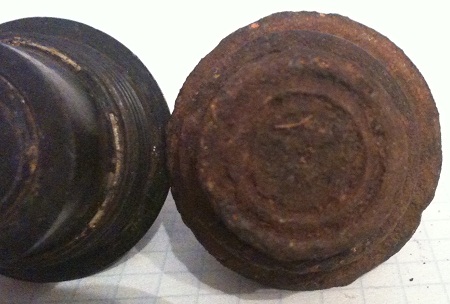

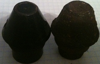

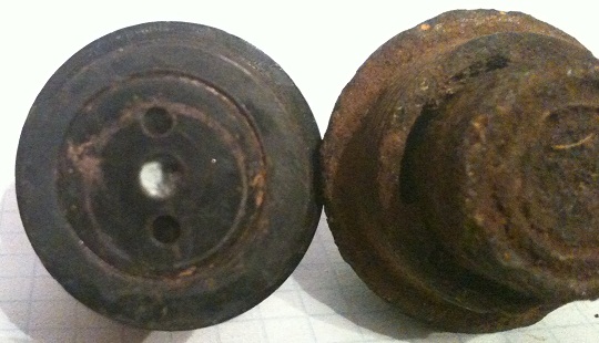

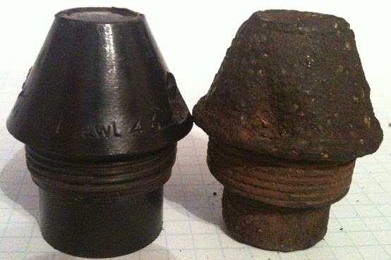

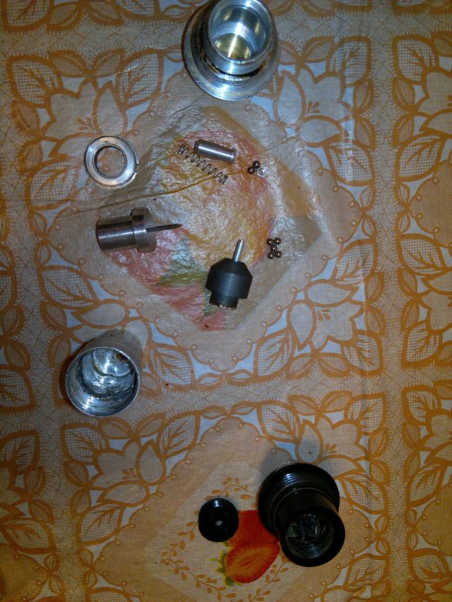

    Привет всем !!! На форуме (не на райберте) купил у камрада ММГ двух немецких полтосиков . По прибытию осмотрел взрываки ... Подскажите , они дезактивированы , или нет ???
    Спасибо !!! Всем удачного копа :beer:
    1. Ммг ф-1 граната
    2. 160 грн.
    3. Крепкая банка, с болота. Не чищено , просто помыто. Макет. Клеймо не вижу , под налётом наверное
      260 грн.
    4. Ммг. С болота. Железо крепкое.
      480 грн.
    5. на фото
      460 грн.

    Условно да. Там только стухший КВ.

    Тоесть могу разбирать ??? Только я не могу понять , в чём в них заключается дезактив...

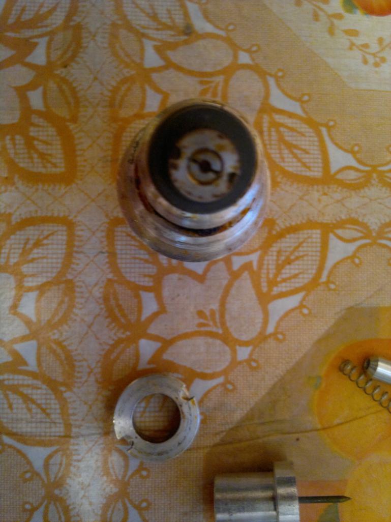

    стальной точно не разберете, затих...кстати редкий
    бакелит капсюль там БОЛЬШЕ чем в алюминиевых и по сильней будет))вставляете пинцет или вилку(ключ) какой подайте резьба там левая имейте виду...если пойдет так пойдет. нет так нет, в крайнем случаи кроме бума в ушах или ожога не чего не будет, а вот от алюминиевого еще малость осколков иногда бывает.. но честно говоря из 10 ОДИН разбирается..)

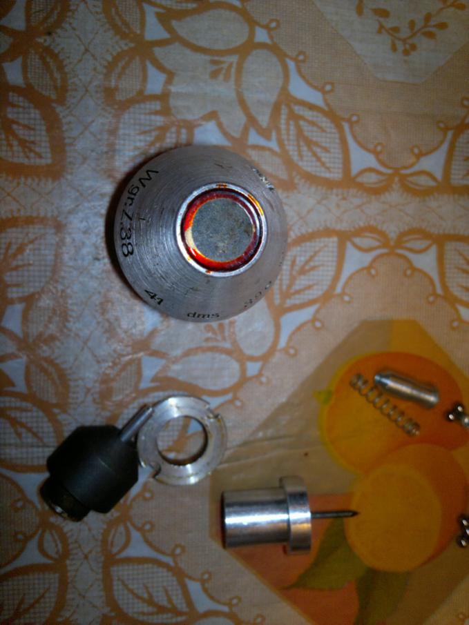

    вот мои..обратите внимание на сохран...такие можно крутить ...резьбы рабочии..

    Бояться в них нечего! ничего там не бахнет и не пшикнет...
    Пластик разбирается, а вот в алюм. нижняя гайка закернена.. пытался разобрать -ничего не вышло((

    Бахать там уже нечему)) Для совсем лёгкой разборки пластика, нужно нижнюю часть немножко обжать или тисками, или плоскогубцами, только чуток, для очень маленькой деформации и "срывания" с места из-за окисей. Идёт сразу легко. Маленькими плоскогубцами вытаскиваете КВ вместе с двумя половинками пластиковой втулки. Судя по фото№1 КВ нормально так окислился, будет очень туго выходить. Когда вытяните, то вывалится шарик с пружинкой, нужно над газеткой разбирать, или потеряются.
