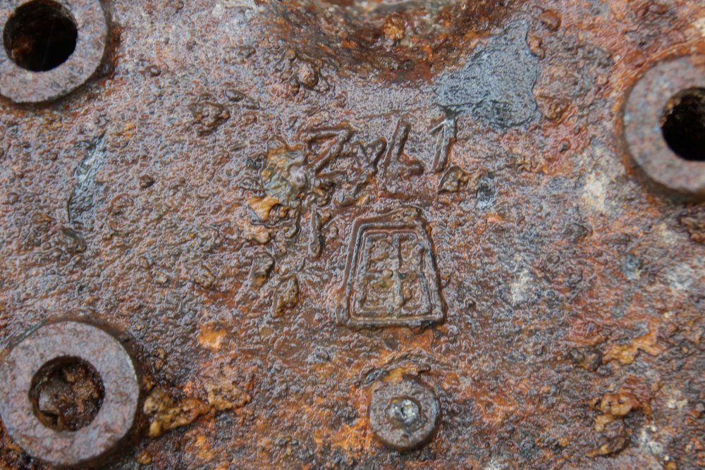

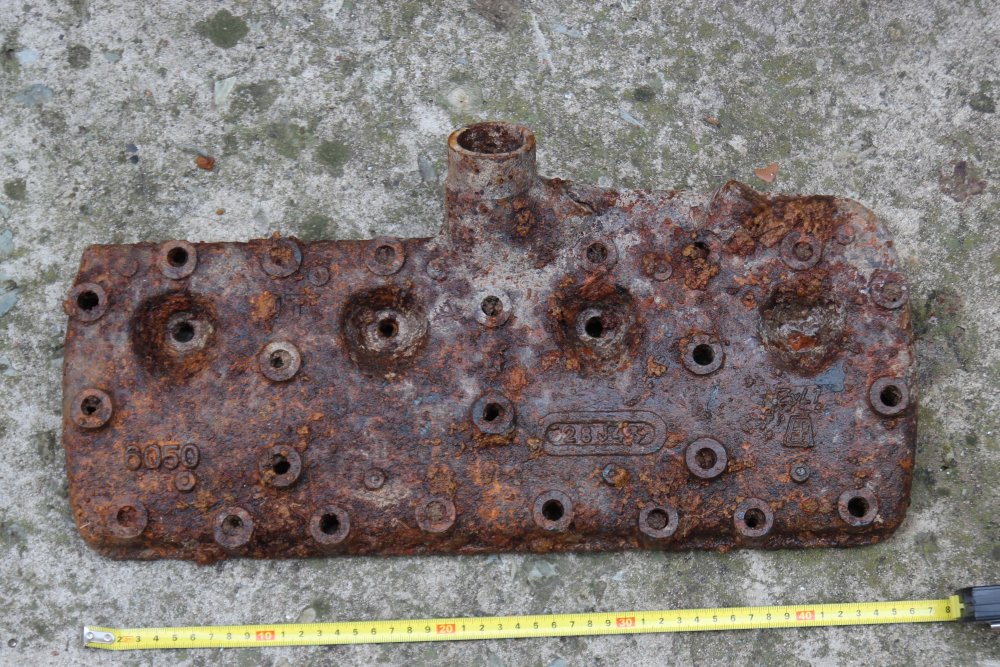

    Прошу помощи определить от какого двигателя головка.

    Понятно, что немец... Zyl только там...

    на головку не очень подходит.
    крышка может для какой либо части блока, с подключением через нее системы охлаждения

    То что головка двигателя(фото для ориентировки) - однозначно,но от какого авто,пока загадка...

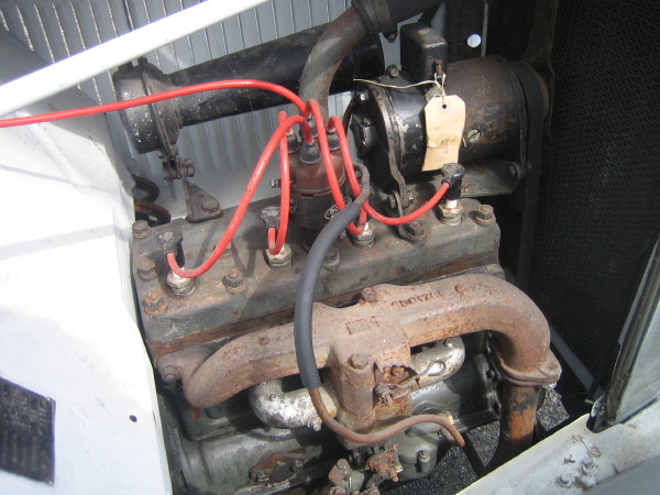

    Похоже на головку нижнеклапанного четырехцилиндрового двигателя.

    Просто любопытно: а где клапана в таком случае?
    Luftshtutz та Knauss подобається це.
  9. VAP65
    VAP65 Stabsfeldwebel
    1.113
    Клапана в блоке двигателя.Головка может быть и не от 4 цилиндрового двигателя, возможно с двигателя V8, например,немецкий Форд.

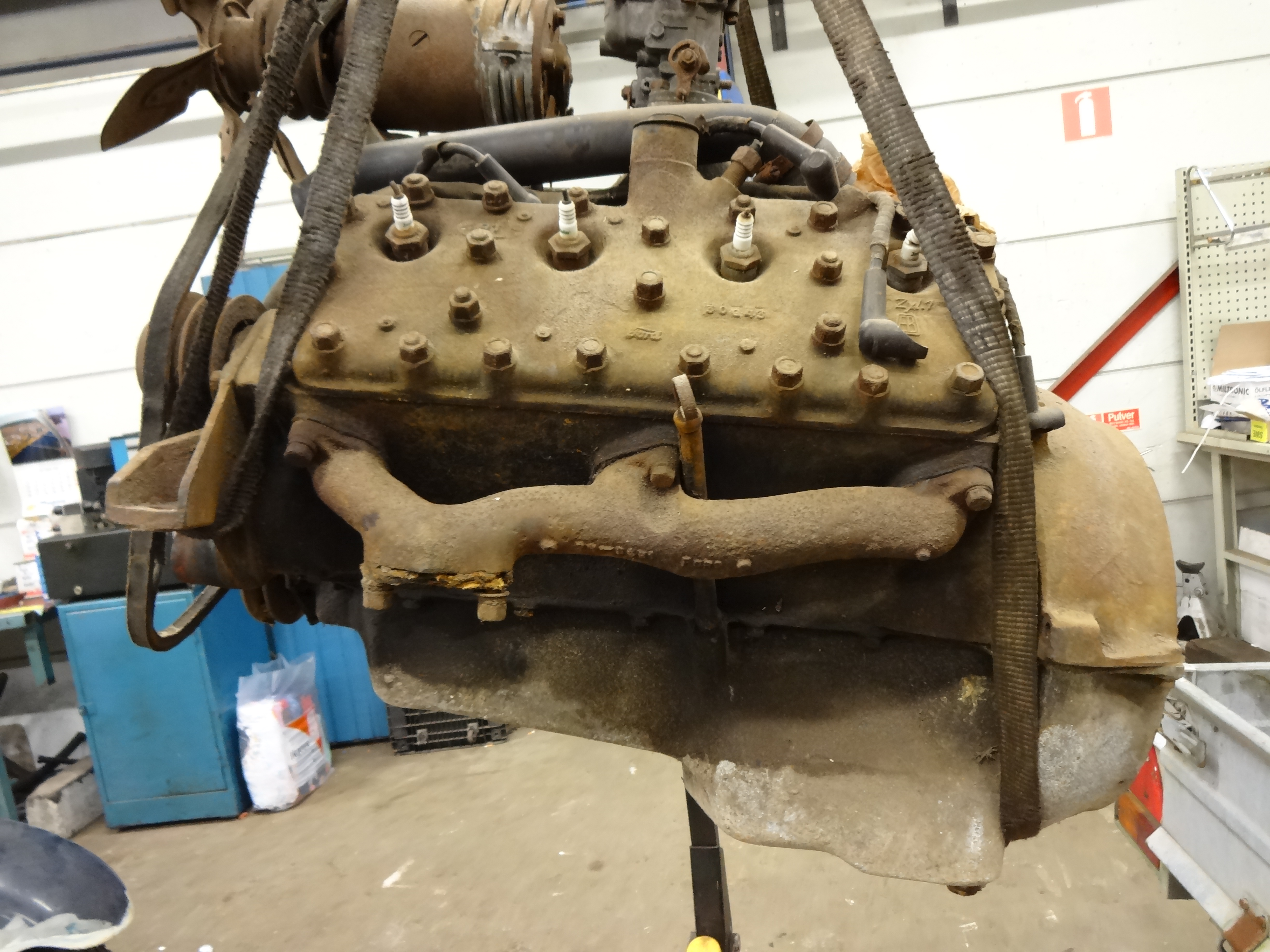

  11. Ходер
    Ходер Oberleutnant
    1.842
    судя по месту расположения и углу наклона патрубка охлаждающей жидкости это есть головка форд V8 немецкого производства,(на фото американец) [​IMG]

  13. Ходер
    Ходер Oberleutnant
    1.842
    таки немецкий Форд G917T (1939-1942) [​IMG] [​IMG]

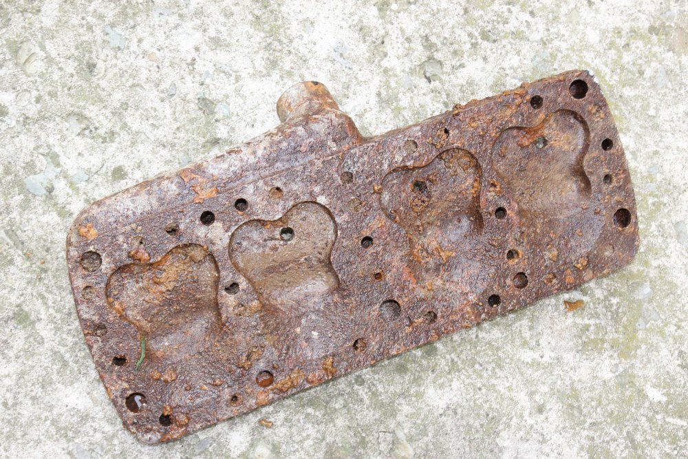

  14. Luftshtutz
    Luftshtutz Oberleutnant
    4.983
    Ukraine-ϟϟ
    уже разницы нету. с внутренней стороны сильно побило головку. если ее шлифовать до рабочего состояния, то клапана будут бить поршня :D как минимум только получится форсированный двигатель. легче купить копию. а так 2грн кг. в этом виде.
  15. Luftshtutz
    4.983
    Ukraine-ϟϟ
    о! не дочитал. в таком случае,как вышесказали ребята на счет клапанов которые стоят в блоке а не в привыкшей стороне от нас. получится, опять же таки двигатель или форсированный или просто свечи будут тормозить поршня. а если хотя бы подправить головку в этом состоянии и шлифонуть, прокладка все равно не будет держать.

  16. VAP65
    1.113
    Посмотрите внимательно конструкцию головки, нм клапана по поршням ,ни поршня по свечам, бить не будут, максимум, что может произойти-это клапан в максимально открытом положении достанет до головки.
