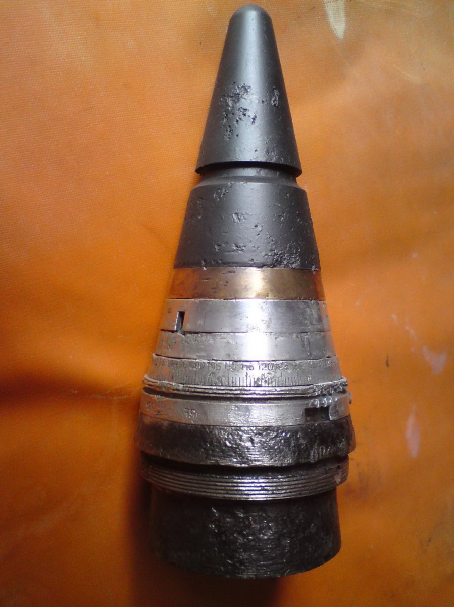

    Здравствуйте, проконсультируйте пожалуйста. Можно ли разбирать и от какого боеприпаса данная головешка.

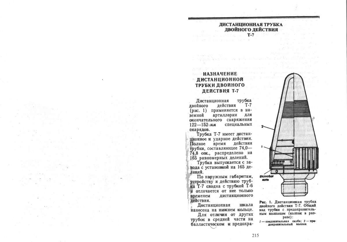

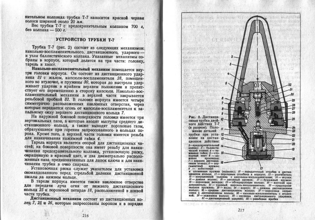

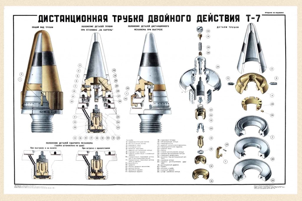

    1.jpg 2.jpg 3.jpg 4.jpg 5.jpg 6.jpg Distancionnaya-truba-dvojnogo-dejstviya-T-7.jpg

    Здравствуйте. Похожа на голову от шрапнельного снаряда. Если так, то скорее всего она не принесёт вреда, но может и отбилась от неотработанного боеприпаса. В любом случае, лучше не разбирать. Здоровье дороже, чем несколько грамм металла... С уважением

  11. Дервиш
    Дервиш General-major
    5.428
    Так-то да, но НЕТ! Посмотрите на переходник / привинтную головку в который вкручена трубка (то что ЭТО было трубкой Вы определили верно!).....Потом посмотрите к каким снарядам шла Т-7 и устройство привинтной головки у данных 122-мм осветительных снарядов, то сделаете вывод, что тут что-то не так и не вяжется с фото, что привел ТС. Следовательно ЭТО остатки дистанционной трубки Т-3, которая шла к 76-мм шрапнельным снарядам.
    https://reibert.info/threads/distancionnaja-trubka.660526/
    А что тут не так??? Человек задал вопрос об определении находки ДО ТОГО КАК ЕЁ РАЗБИРАТЬ, а НЕ ПОСЛЕ ТОГО КАК ОН ЕЁ РАЗОБРАЛ. И предмет можно назвать ВЗРЫВООПАСНЫМ только после того как в его конструкции будет находится что-то взрывоопасное. Не всякий предмет военного предназначения из раздела "боеприпасы, снаряды...." является взрывоопасным.
