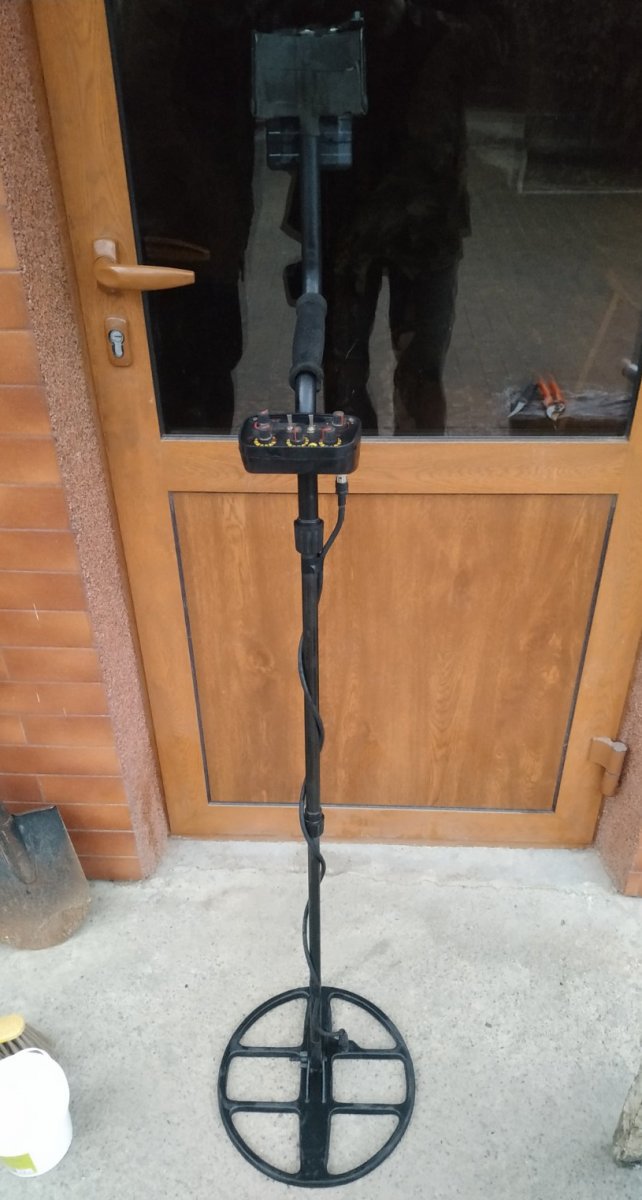

    Прилад працює стабільно, котушка без пошкоджень, кабель цілий, в комплекті зарядка і захисні чохли на прилад. Ціна 8500 грн. Відправлю Новою пошта наложним платежем. Прилад знаходиться в Вінницькій області.

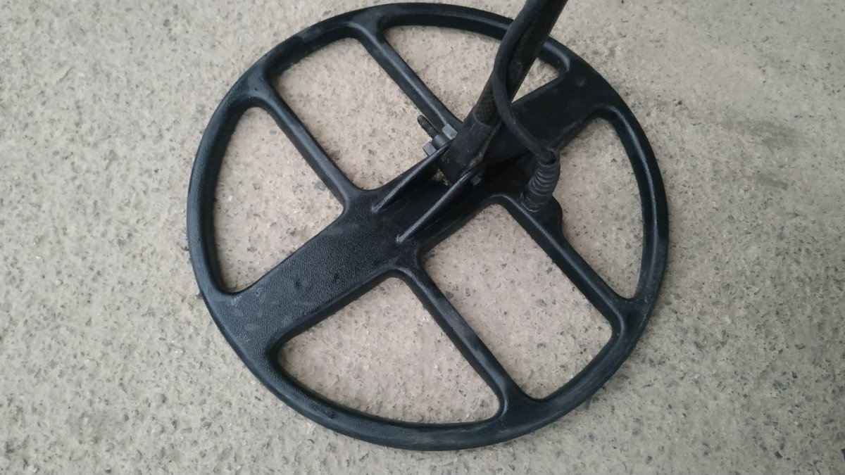

  9. GARRETT 250
    GARRETT 250 Stabsfeldwebel
    5.158
    Катушку кто делал? Прибор под катушку подстраивался?
  10. Продавец burlak777
    burlak777 Oberschütze
    76
    Вінниця
    Добрий день. О.Соловей робив

    Мд получил. На новойпочте проблем не выявлено. Но на площадке грунт баланс отсутствует. Продавец не указал об проблеме. Аппарат не рабочий!

    Что то мне мало верится. Разве такое бывает?

    если да, то на ферит он не отстроится вообще

    Вот вам и Соловей, полез в блок и прибору хана, что за мода пошла тюнинговать приборы когда они и так отлично работают?

    В обриві був регулятор БГ,МД продався,покупець задоволенний.

    Я себе недавно тоже Маску взял, и что самое интересное она также не отстраивалась от феррита. Раскрутил блок и всё сразу стало понятно, какой то умник крутил подстроечный резистор БГ, пришлось настраивать так как нужно, а я уже хотел вернуть прибор продавцу.
    ХЗ как хозяин ходил с таким накрученным БГ, прибор тупо чернину озвучивал цветом.
