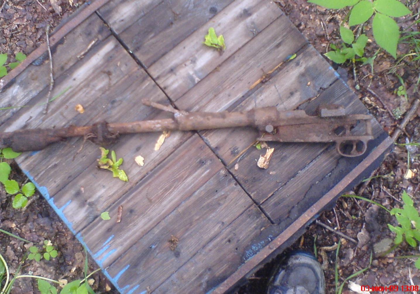

    Приветствую,камерады!Подскажите новичку ,что делают обычно с подобными находками.Попался мне в начале лета данный девайс,состояние конечно ниже среднего.Думаю,что для полной реставрации он не годится,а так оставлять,допустим на стенку повесить,тоже вид скажем так не товарный.Клейма не сохранились,только сбоку три буквы "Mod...Если,допустим,провести электролиз то ничего не потеряю,а дальше что делают?Заранее спасибо.

    далее... докупаешь (копаешь) все запчасти потом пилишь, сверлишь, завариваешь (делаешь ММГ), покупаешь дерево, ствол в дерево, ММг на стену и спишь спокойно....

    То есть при наличии свободного времени есть смысл продолжать доводить до ума.Понял,спасибо.

    Правильнее будет - пилишь, а потом уже покупаешь все остальное. Так еще спокойнее спится ! :smile_8:
    P.S. можно не пилить а сверлить и "штифтовать". :smile_12:

    С пропилом понятно.Штифтовать-то есть загнать в ствол шомпол и заварить?

    Нет, по всему стволу сверлят дыры и вставляют штифты - это для СХП, но я всех нюансов не знаю, тут есть темы - почитайте.

    открываете темы с ММГ оружием и читайте что там пилено варено заштифтовано....:smile_12:

    ствол заваривается в патроннике и в 10см от края.
    Между ними 8-10 отв. диаметром с канал ствола.
    Сначала просверли, потом уже чистить кордщёткой на дрели, электролизом или ещё сто ты там придумаешь...

    та не такий же він і гнелий
    на ммг всамий раз:)

    конечно, отличный экземпляр.
    Одно плохо-без затвора, а он в РФ достаточно дорого стоит...
