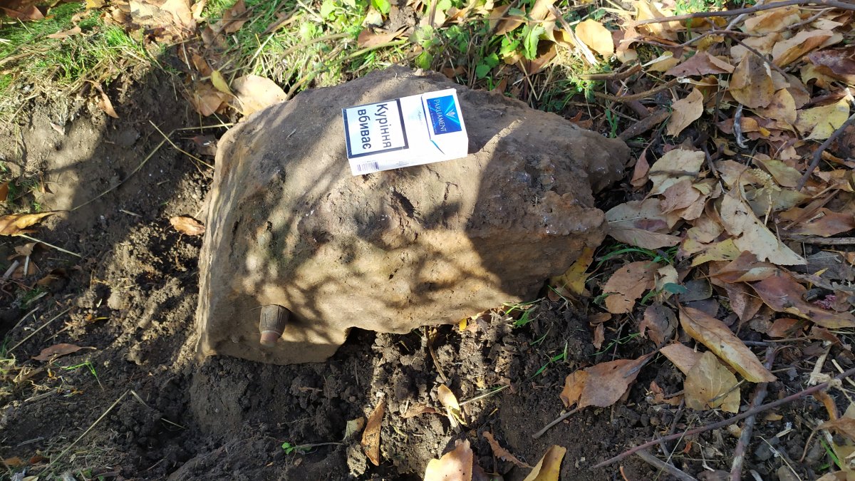

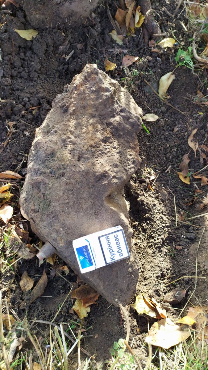

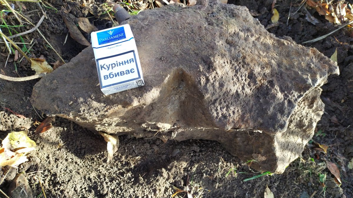

    Доброго здоровья.Выкопал на участке.Что это может быть?.Магнитится,Вес кил 50 а может и больше.Следы оплавления.

    шлак

    Доменные шлаки представляют собой сплавы (твердые растворы) силикатов, алюминатов, сульфидов и некоторых солей, особенно фосфатов, различных оснований, гл. обр. кальция, магния, железа, марганца. Получаясь в восстановительном пламени, доменные шлаки содержат свободные закиси кальция, железа и марганца, растворенные, по Джексу (Jex), в смеси анортита (известковый полевой шпат) СаО·Аl2O3·2SiO2 и волластонита CaO·SiO2. При правильно ведущемся доменном процессе цвет шлаков - светлый («спелые шлаки»): светло-серый, белый, желтоватый, зеленоватый, синеватый и т. д., а при сыром ходе доменной печи - черный, от большого содержания железа. Текстура шлаков тоже изменчива и бывает стекловидной, камневидной и фарфоровидной, в зависимости от состава и быстроты затвердевания доменных шлаков.

    Его ещё называют скраб и в металлолом не берут- отход с производства литья
    С ув

    Я бы кусок болгаркой отрезал посмотрел бы искру и если она слабая сделал бы хим. Анализ.
    Возле вас есть какие то заводы ?
    Может оказаться вполне ценная находка. С УВ

    Спасибо за информацию.Но шлак от производства очень интересно.Литейные заводы только километров за 400.Разве,что завезли со щебнем при постройке дороги

    Так и могло быть, при СССР использовали при строительстве дорог. Только не со щебнем, а со шлаком который использовали в качестве подсыпки.
    В начале 2000-х был довольно прибыльный бизнес по сдаче его в пункты приема:D

    Да всем чем угодно !
    В первую очередь я бы на никель смотрел .
    НА отвалах ХТЗ люди миллионы заработали .
    Посмотреть искру не так уж и тяжело . С УВ
