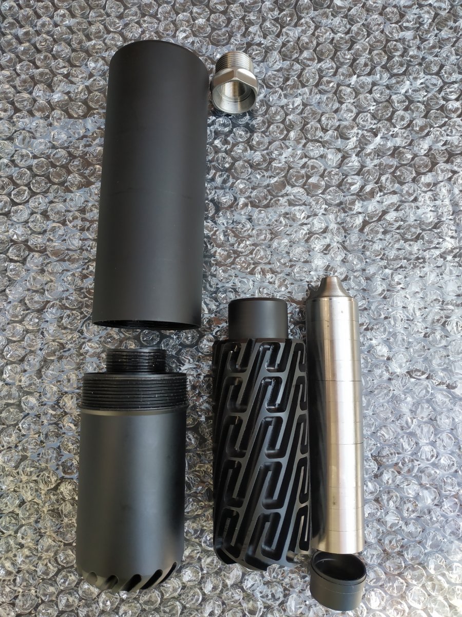

    Глушитель ЗЕРО.... Пятиступенчатая система газоразгрузки
    Т-10...диам 54 длина 180мм 250у.е(350)
    Т-12 ..диам 54 длина 200мм 270 у.е(410)
    Возможно с интеграцией 50 мм цена плюс 20 у е.
    Также встречаем Новинку!!
    Комплексное решение! Мечта дальнобойщика!
    Глушитель BACS!!!
    Ballistic Adaptive Control Suppressor
    Расшифровую....
    Глушитель с регулировкой и контролем баллистики.
    Что же это такое?!

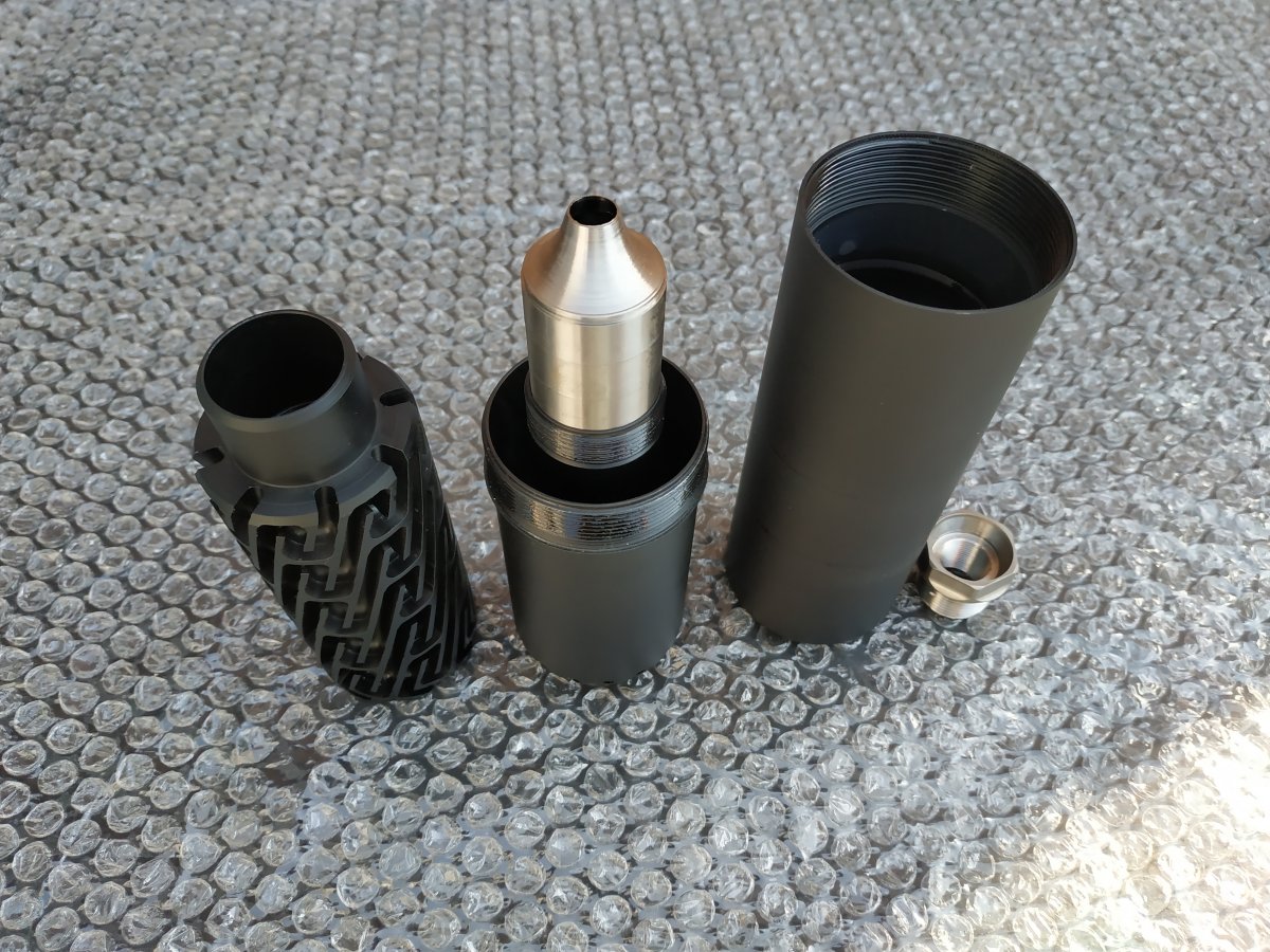

    На базе прибора ЗЕРО создано такое устройство глушителя, в котором возможно перемещение центрального газозадерживающего блока вдоль своей оси, таким образом изменяя расстояние первого конуса от среза ствола, изменяя таким образом изменяя момент входа пули в систему конусов и её отрыва от подталкивающей и дестабилизирующей силы пороховых газов сзади.
    Как показали проведённые мною исследования, для каждого калибра патрона и разного веса пули, идеальное расстояние для получения идеальной кучности, разное .
    Например, для 308 калибра это примерно 45-55 мм от среза ствола до первого конуса, а вот для 223 этого уже много, для него нужно всего лишь 25-35 мм.
    Кроме того, изменения баланса глушителя (центра его массы) влияет и на гармонические колебания ствола ,
    А как известно они у каждого ствола свои особенные и загнать эти гармонические колебания в антирезонанс дело тонкое. Достаточно найти идеальный момент газоотсечки от пули и где-то ещё чуть чуть плюс минус миллиметр или полмиллиметра и вот он желанный антирезонанс и ваш ствол кладёт всё в "дырочку " именно с вашим патроном.
    На пятиступенчатом, газоразгрузочном блоке, который также является контргайкой центрального газблока, на торце, есть цифровые метки нанесённые по кругу, для запоминания угловой ориентации и положения центрального газблока относительно количества витков.
    На самом газблоке, также есть "ноль"метка.
    Таким образом пользователь запомнит для какого оружия, калибра и как, был настроен прибор .
    Центральный газовый блок сменный, его можно менять на другой газблок с конусами под другой калибр.
    Конуса затянуты специальной "турбогайкой"
    На ней есть спиральные грани, которые принимая на себя ударную силу пороховых газов с каждым выстрелом дожимают конуса, поддерживая необходимый момент затяжки конусов.
    Направление нарезки всех резьб глушителя выбрано с таким расчётом, что бы во время стрельбы они все зажимались, включая и поджим на резьбе ствола .(если она правая).

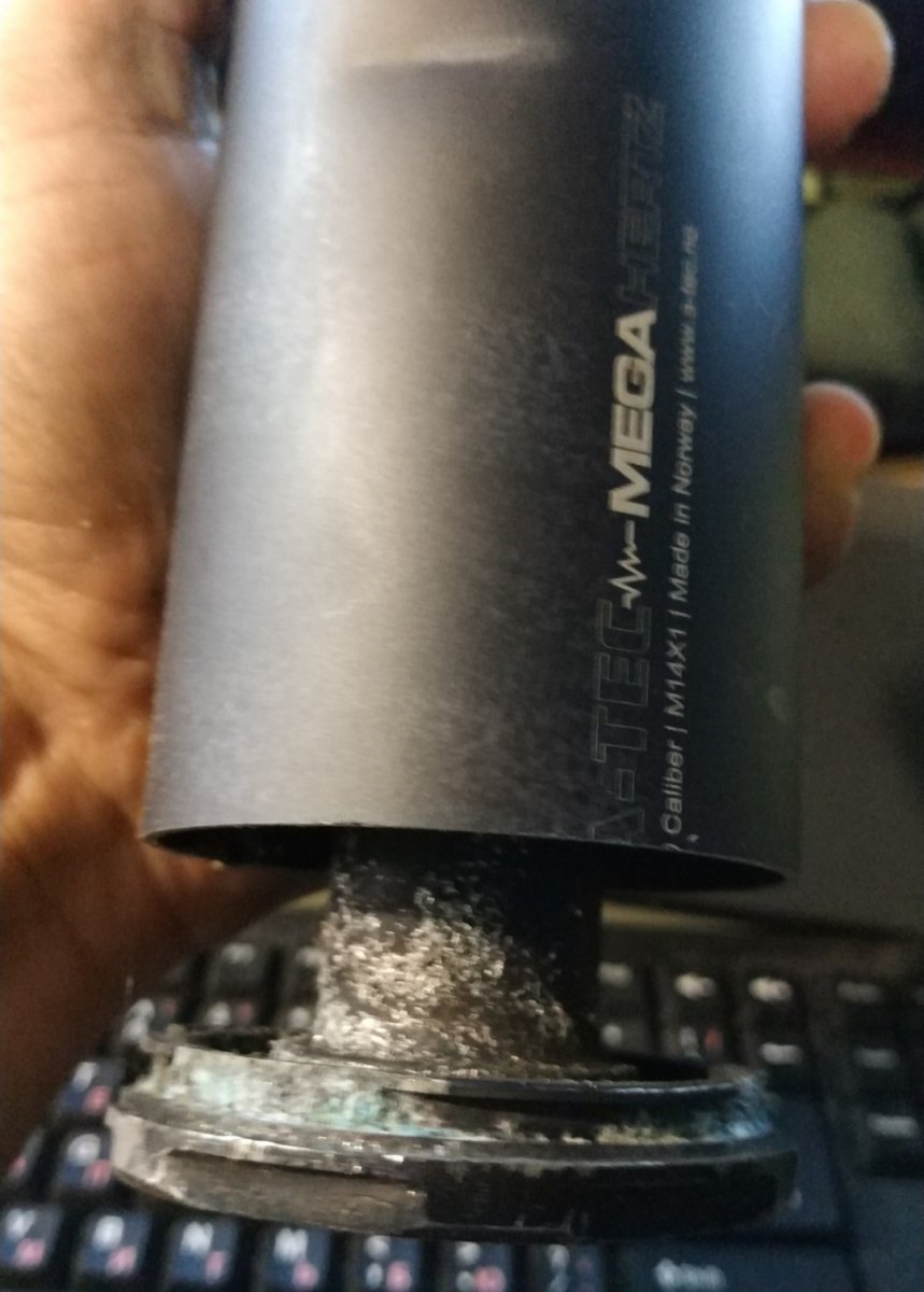

    По последней информации, поступившей от моих клиентов, прибор циклон Т-14 по всем характеристикам лучше чем мегагерц +
    Мега имеет диаметр 64 мм длину 230 мм.вес 515 гр.. не разборной. Нет возможности изменить калибр и резьбу.
    По поводу супер-пупер запатентованного материала из которого изготовлен МЕГА герц+ приложил фото ниже, после разрыва прибора было вскрытие и найдена причина разрыва , ГНИЕНИЕ МЕТАЛЛА!!!
    Не возможность его разборки и очистки приводят именно к такому результату...
    Циклон Т-14 диаметр 54 мм. Длина 220 мм вес 440 гр. Разборной, калибр сменный, резьба тоже.
    Также циклон Т-14 оказался тише.
    Сравнивали на 308 кал. Вроде бы в тире ибиса.
    Человек обещал отписаться на форуме .
