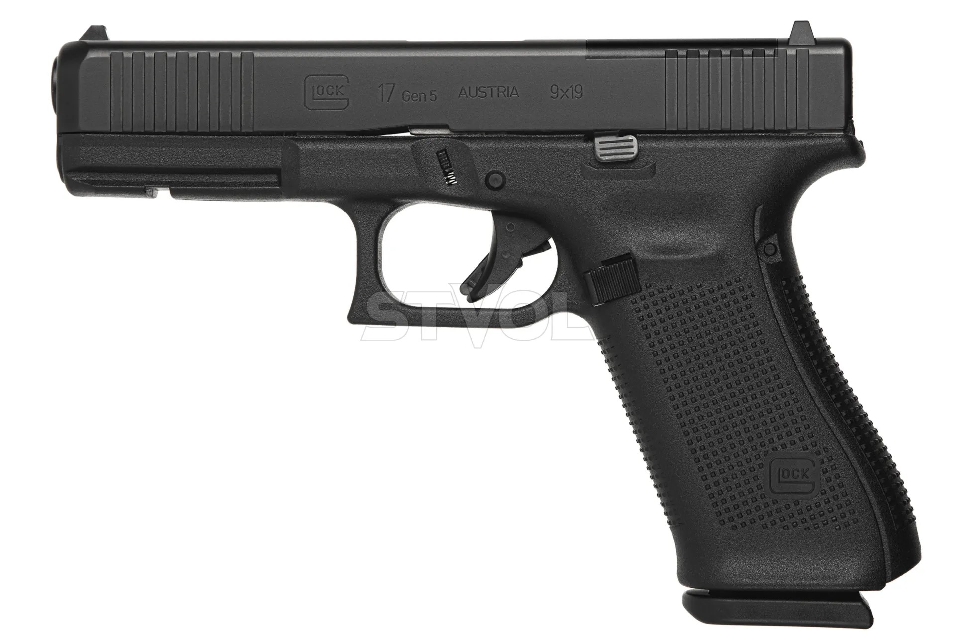

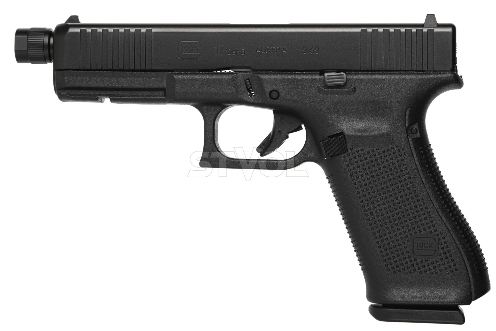

    Глок без возможности установки Глушителя
    Глок с возможностью установки глушителя
    РАЗНИЦУ ВИДИТЕ???
    Одно и тоже устройство, но с разным типом ствола. На первом ствол практически "западлицо", а на втором как классическом произведении - "выпирать" так сказать и на это "выпирать" где резьба накручена, накручена шайба предохранительная..
