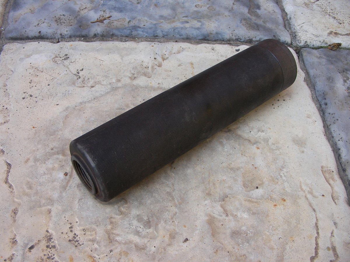

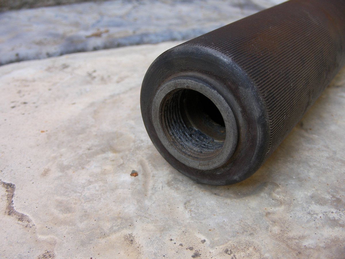

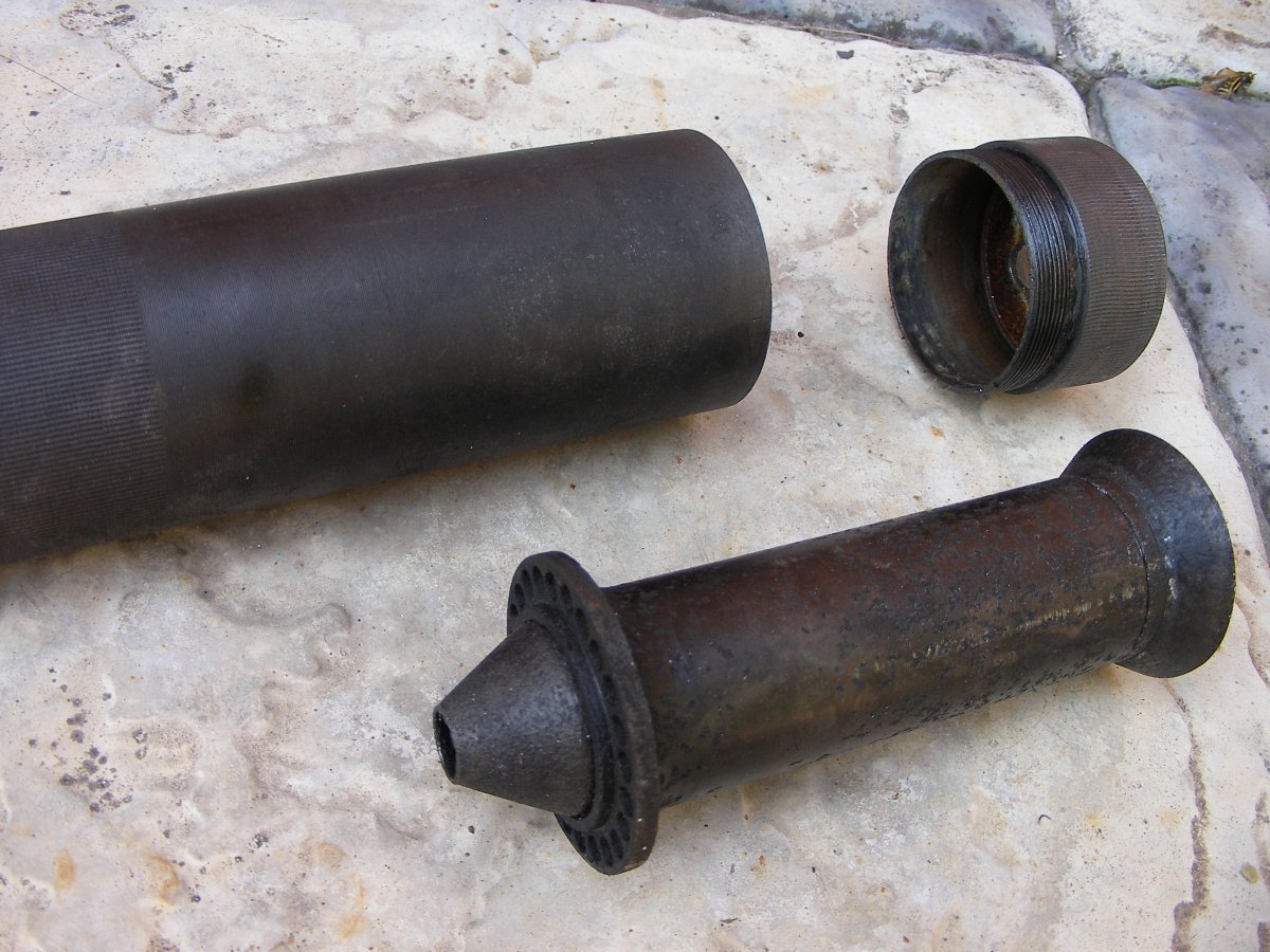

    У кого-то есть положительный опыт установки глушителя на СВД- Тигр? Мне интересен работоспособный вариант на короткую версию Тигра.
    Мой экземпляр глушит слабо и нещадно загаживает внутренности устройства. Крепление - М14х1 левая, на стволе, вместо пламегаса. Глуш титановый, полу/интегрированный, огромных размеров и настолько же бестолковый ....
    PS*
    По случаю достался вот такой:
    По всей видимости это изделие накручивалось прямо на пламегаситель. Где-то в Ютубе видел ролики про нарезку резьбы на пламегас. Насколько оно эффективно, в смысле такая установка) мне не ведомо. Полагаю с соосностью там все грустно .....
    Отзовитесь, кто знает что-то о его производителе и эффективности. Если он глушит сносно и не загаживает потрошки, то может просто переточу посадочное под М14.

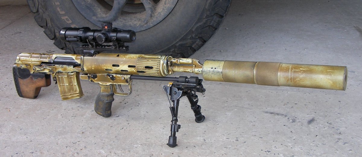

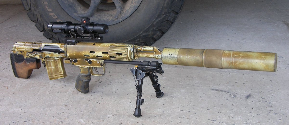

    [​IMG] А шо внутри?
    Свой проектировал сам, в том числе объем первой камеры...нач.стрельбища, сказал что прибор работает:)

    Вот этого [​IMG]
    Но, 200 км от Киева
    ЗЫ. Тел скину в личку, набирайте, что-то придумаем:beer:
