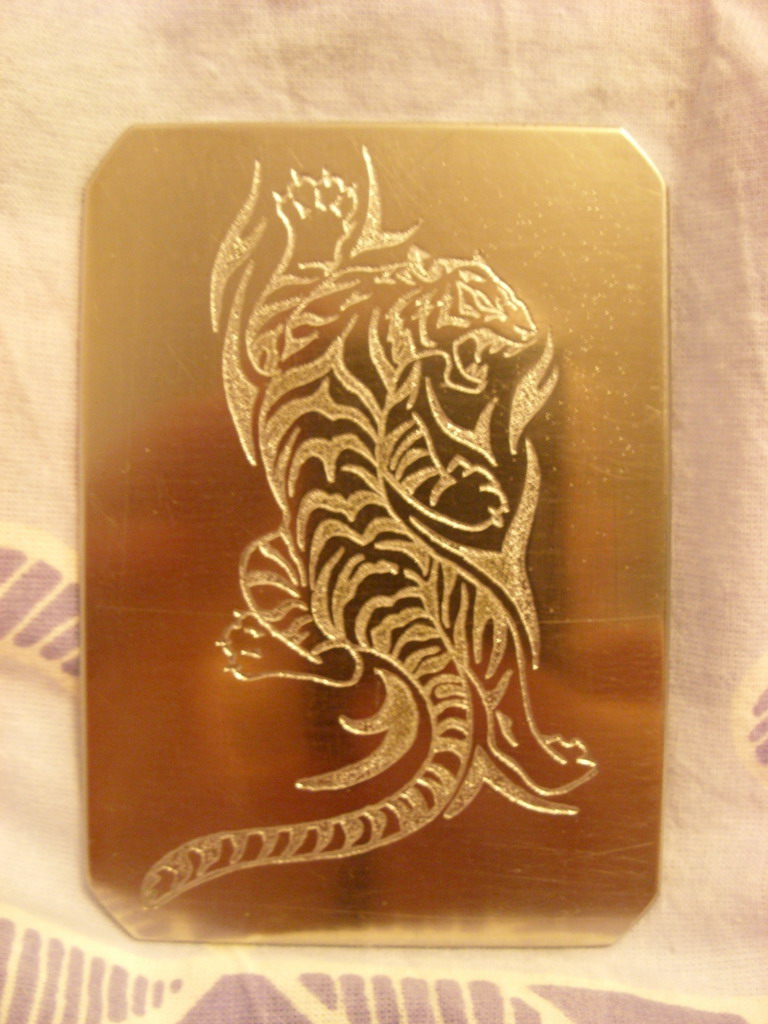

    Все намного проще и получается вот так
    http://reibert.info/forum/album.php?albumid=1254&pictureid=210896
    нужен лазерный принтер, утюг и хлорное железо (на радиорынках для травления плат) и все!
    На компе выводиш рисунок... желательно в векторе. но если нет такого не беда, просто переводиш его в ч/б. Переводиш в негатив в зеркальном изображении. Выводиш на печать. Печать ставиш самую насыщенную. Печатаеш. Бумагу для этого дела можно использовать из глянцевых журналов но не толстую (подбирается методом проб и ошибок)
    Дальше. На зачищенную и обезжиренную поверхность прикладывают рисунок и через газетку)) проглаживают утюгом. Минуты три-пять (опытным путем) и бросается в воду..... когда бумага размокнет... ее аккуратно удаляют зубной щеткой. Поверхность должна быть постоянно мокрой. щетка удаляет бумагу во всех мелких деталях рисунка. После этого все то, что не должно травиЦа закрывается. Я использую или скоч или аракал... процесс требует некоторой сноровки но результат стоит того. Всегда печатайте не менее пяти картинок т.к. парочка все равно не получится)))) испорченный рисунок просто стирается с поверхности спиртом.....
    После всего этого опускаете в ванночку с хлорным железом и ждете...... если раствор "свежий" то на всю операцию травления уйдет минут 15... если "уже езженный" то пара часов. есть еще несколько тонкостей но это потом))
    Алюминий травиЦ еще проще :beer:
    вот пара опытов....

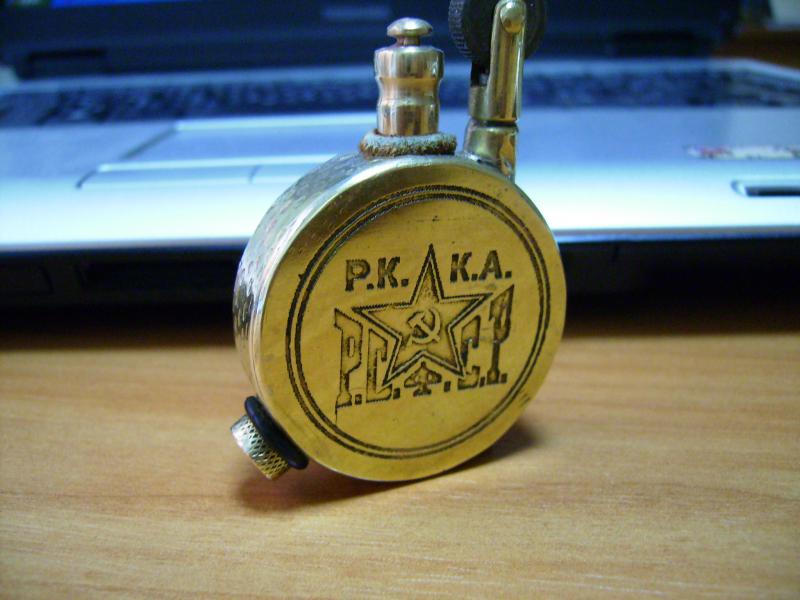

    просто заклеивается. Хорош в использовании оказался маркер для дисков. Я им обвожу наиболее проблемные места
    результатом доволен))) травлением даже гурт зажигалки оформлен

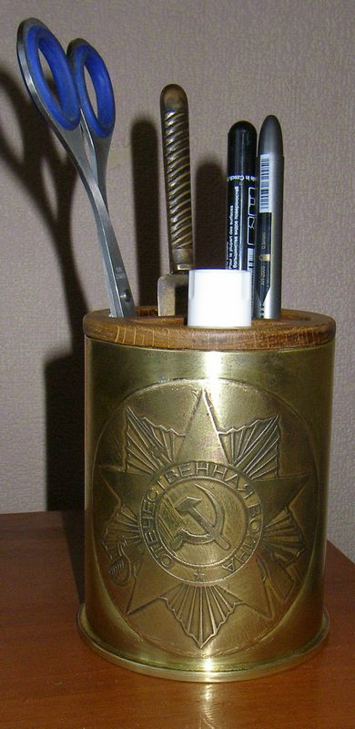

    Я.честно говоря,совсем не представляю как в аракале вручную можно вырезать трафарет герба СССР,как на зажигалке.Вы перенесли с помощью принтера эскиз на предмет.Понятно.Заклеили предмет прозрачным материалом (скотчем или аракалом).Понятно.Теперь нужно в этом скотче прорезать трафарет по просвечивающемуся эскизу.В принципе понятно.Не понятно как это сделать практически на таком сложном рисунке,состоящем из массы очень мелких деталей?

    Но Вы же прекрасно представляете стоимость данной технологии. А если уж на то пошло, то такие вещи делаются штихелем и только тогда это искусство:beer:

    аракалом заклеивается поверхность которая НЕ ДОЛЖНА быть протравлена.т.е. по краям рисунка и все стороны погружаемой в ХЖ предмета.
    Хотя и таким способом (вырезание контуров на аракале) я пользовался
    вот пример травления алюминия. Деталь до конечной обработки.Размер рисунка 15х25мм
