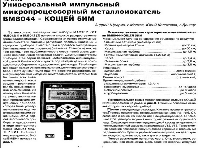

    А вот "кощейцы" сделали набор Кощей-5И в корпусе как Кощей-18М...
    Пишут,что можно датчики менять без особых забубонов теперь...
