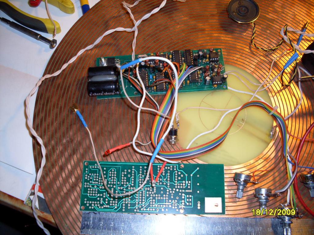

  12. kuceruk
    kuceruk Gefreiter
    169
    Фото по просьбе форумчан. Самому интересно стало что да к чему :beer:
  13. Oleksiy
    Oleksiy Major
    11
    2.665
    фото получились очень маленькими((( не рассмотреть. Но похоже на Дельту-пульс.
  14. kt315
    kt315 Stabsfeldwebel
    1.536
    Base 211 Neuschwabenland, Antarctica
    спасибо но фото мелкие. да именно та плата... разводка чисто его - уникальная, не спутаешь... я и подумал еще раньше что название Микрон как то связано с названием болгарской компании которая производила ДП... просто как бы позаимствовано...
