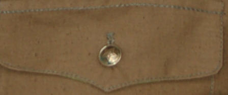

    - По пуговицам:
    комначсостав РККА и НКВД на гимнастёрках носил латунные пуговицы с бортиком со звездой и
    серпом-молотом, в отличии от чернённых (позднее - защитных) стальных пуговиц рядового
    состава. Диаметр - тот же, что и у обычных гимнастёрочных. Будет время - принесу свои,
    отсканирую для примера, а пока - прикрепляю фото клапана кармана с такой пуговицей.
