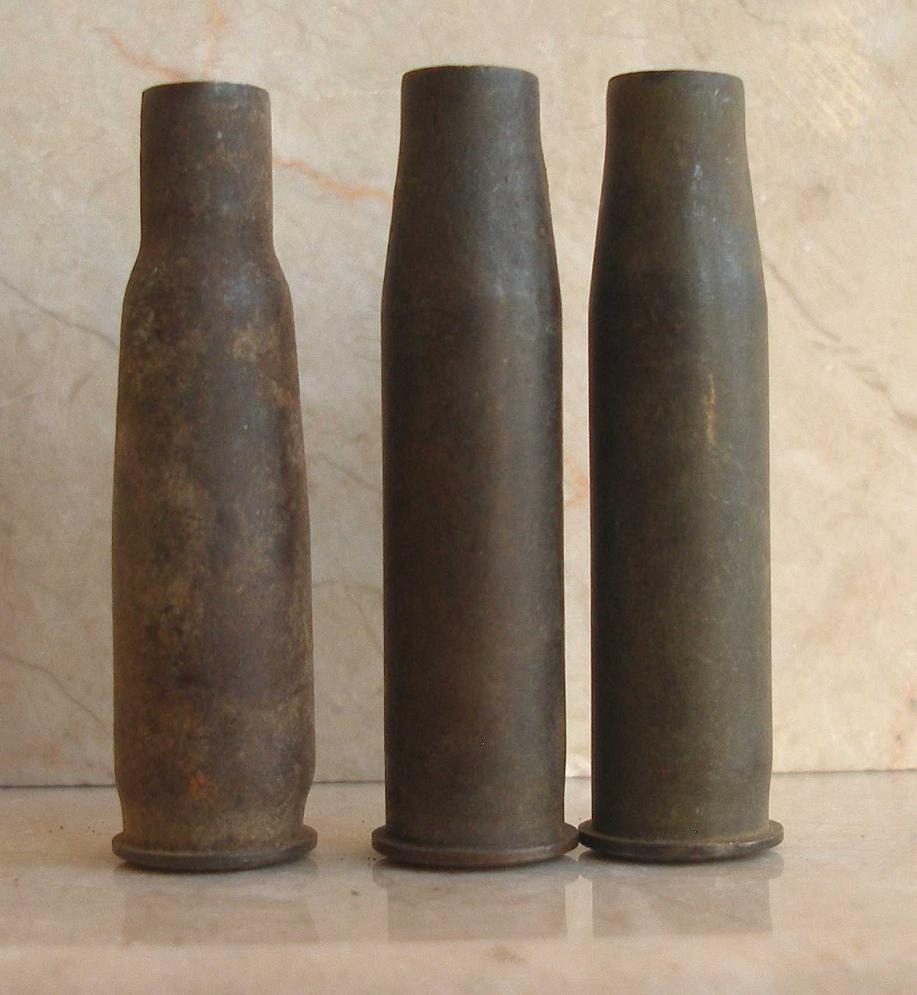

    Господа! Подскажите:с чего гильзы?! Похожие на "Мосю" !Но Нет! Не-Моя Тема))))):) Но Ради Интереса)))))) Подскажите! Спасибо!:beer:

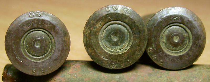

    В девичестве -винтовочные патроны 7.62х54R с пулей "Экстра" 1960 года (Новосибирский завод низковольтной аппаратуры)

    ...возможно, кто-то НЕПРАВИЛЬНО пересверлил патронник СВТ (??)
    MISHAvsACE400i подобається це.
  6. A10A
    A10A General-leutnant
    23.171
    Київ, Україна
    А-а-а ! ! !
    Я понял, скорее всего - переделывали (без башки) польскую 91-98-25 (ну мосинка же :)) обратно под патрон для Мосинки.
    Мосинский патрон не лез - рассверлили на реальную глубину бутылки гильзы (меряя по патрону), попробовали - влезло !!
    Ну и , канешно, выстрелили пару-тройку раз...
    ...а остальной патронник (маузер 7,92 Х 57) так там и сохранился !!
    :D :smile_9:
    З.Ы. Думаецца мне, что ежели поставить рядом гильзу 7,92 Х 57, то верх ЭТИХ будет ван-ту-ван ...
    З.Ы. З.Ы. Это в тему "перестрелы и фрики" - полу-перестрел полу-мосина полу-маузера !

    Жесть...
    "полу-перестрел полу-мосина полу-маузера " по витиеватости ,фраза превзошла классическое " недоперепили".
    Недавно держал в руках современные 7.62*54Р отстреляные из 8*56Р. Один в один как в первом посте.
    Подутость ступенькой присутствовала....
    К сожалению гильзы ушли в лом неделю назад.

    Млять, на фото оч ХОРОШО видно, КАК дует мосинскую гильзу в мадьярском патроннике !
    ...мало того, так мадьяр еще дует гильзы мосина ВНИЗУ у ранта (сравниваем)

    Да.
    С этим никто не спорит. Все копаные мосинки и бритиши были подуты по патроннику 8*56Р без ступенек.
    Повторюсь ещё раз.
    "современные 7.62*54Р отстреляные из 8*56Р"
    Ключевое слово современные.
    Латунная гильза под капсюль боксёр, производства Сейле-Беллот ,была отстреляна из 8*56Р, и имела точно такие ступеньки как гильзы топикстартера.
    Понимаю что должно было подуть без ступенек.
    Но какого-то ляда подуло с ступеньками.
    Точно такими ступеньками.
    Не одну гильзу, а все пять штук....

    Может отстрел из 9х 53R?
  12. monah2
    monah2 Oberfeldwebel
    368
    Москва Россия
    Тогда дульце порвёт.
    257id подобається це.

  15. Мося
    Мося Stabsfeldwebel
    1432
    553
    3.154
    1.927
    Разобрался...
    Так дует мосинские гильзы в патроннике 8*56Р при уменьшенной навеске пороха.

    ...ерунда какая-то...
    Давление в 3300 кгсм или 2400 кгсм или 1800 кгсм ВСЕ РАВНО выдуЕт форму патронника
    ...и тем более - 8Х56R, вот только в ИХНЕМ патроннике нет резких переходов (как и на гильзе мосина)

    Спорить нет смысла.
    Держал аналогично подутые гильзы в руках. Сегодня узнал все подробности их отстрела.
    Уменьшенный заряд.
    Когда попадут в руки такие гильзы, выложу их в этой теме.
    Сейчас, за отсутствием материальных доказательств, прошу принимать мои высказывания за версию.

    Мне не даёт покоя отсутствие подутия капсюля по зеркалу затвора(фото 3 и 4).
    Можно конечно списать на то ,что у "Экстры" затравочные отверстия меньше.
    Но.
    Если-бы давление было достаточным,капсюль подуло-бы по зеркалу....
