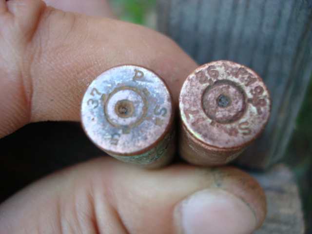

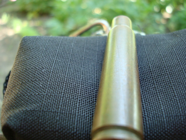

    найдены на расстоянии 50 см друг от друга, разная маркировка и след от бойка.

    В чем вопрос? Обычный Маузер.

    вопрос скорее по маркировке, понятно что стреляны из разного оружия.

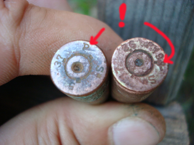

    Похоже, обе отстреляны из МГ-34....
    ...и похоже из одного и того-же:)
  7. partizan66
    partizan66 Oberschütze
    48
    это на фото плохо видно, диаметр бойка разный и справа накол по центру а слева чуть в сторону.
  8. A10A
    A10A General-leutnant
    23.143
    Київ, Україна
    В одном и том-же пулемете (34/42) кроме того, что менялся нагревшийся ствол, менялись так-же и затворы....
    При разогреве того-же ствола диаметр патронника становится заметно больше - боек может бить не по центру.
    В различных партиях патронов некол ОДНОГО И ТОГО-ЖЕ бойка бывает различной глубины и формы. При этом сохраняется только индивидувальный рисунок ЕГО (бойка) заточки....

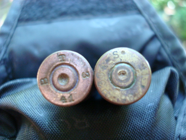

    Возможно, но правая гильза похожа на винтовочный отстрел... ИМХО
  10. A10A
    23.143
    Київ, Україна
    На обеих хорошо виден отражатель ЭмГаря :)
  11. Serg-SPB
    Serg-SPB Oberleutnant
    6.984
    причём 42-го вроде, 34-й края не забивал...
  12. A10A
    23.143
    Київ, Україна
    Не, 42-йка не туда отражателем лупит и строго параллельно диаметру дронца.....

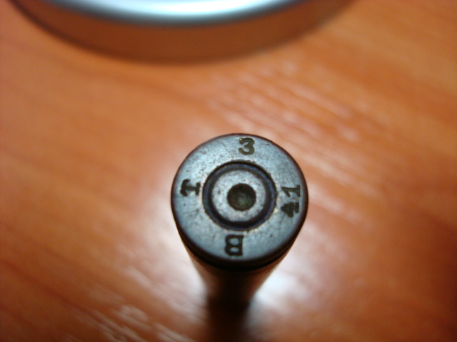

    для какого оружия характерен след на Югославе?
  17. A10A
    23.143
    Київ, Україна
    ...и со стороны дульца гильзу не мешало бы. Скорй весего -98К

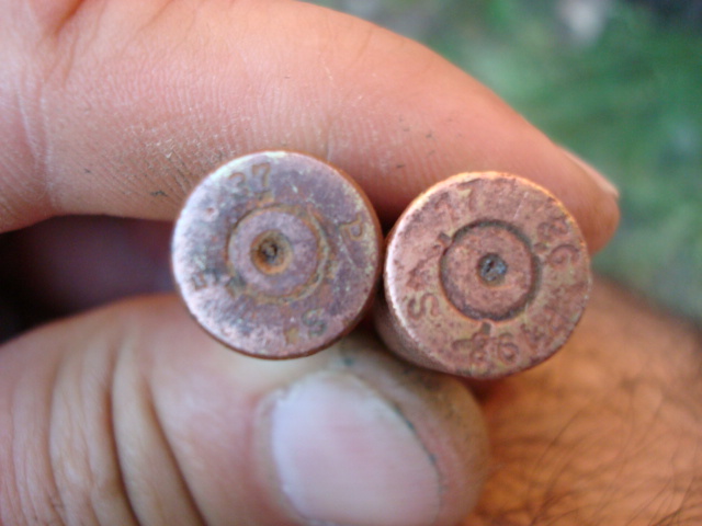

  18. partizan66
    48
    сын вставлял пули, так что дульца ровные, 3 гильзы с одинаковой царапиной по длине, на фото справа.
  19. Штахель Андрей
    Штахель Андрей Stabsgefreiter
    679
    Я считаю, что в данном случае говорить о системе оружия некоректно, такие царапины есть , чаще всего, результат особенностей (недоделаностей) магазина или ,что реже всего особенностей пути следования патрона из магазина (ленты) в патронник.
  20. partizan66
    48
    это понятно, не понятно почему направление царапины, при досылании патрона в патронник, с права на лево. У к98 должно быть наоборот. На счет МГ не знаю вот и интересуюсь.
  21. A10A
    23.143
    Київ, Україна
    У 98К затвор при движении назад НЕЖНО царапает патрон по прямой.
    А подающие загибы ресивера ПО ОЧЕРЕДИ (шахматное расположение патронов) СИЛЬНО царапают гильзы несколько "ПО ВИНТУ" .
    Сопоставить ЭТИ 2 царапины - и получим ответ, какой патрон подавался слева, а какой справа...

    Спасибо А10А, были у меня мысли в этом направлении но сомневался.
