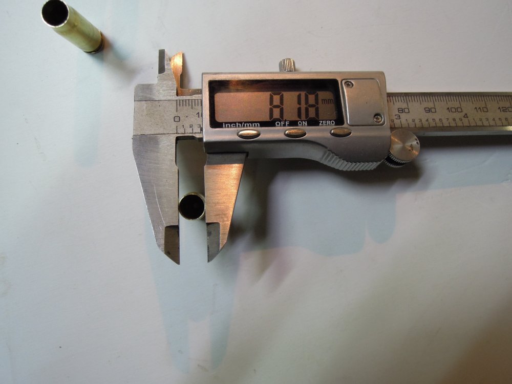

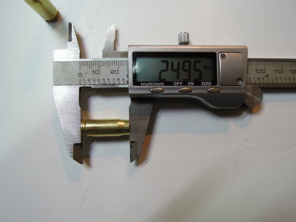

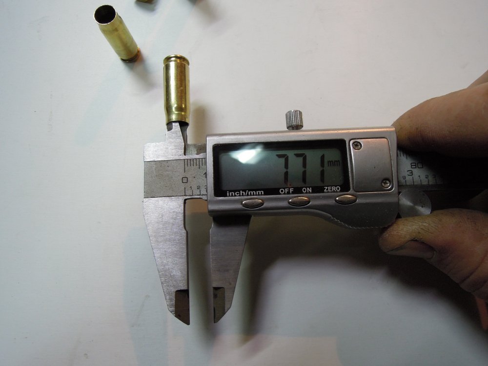

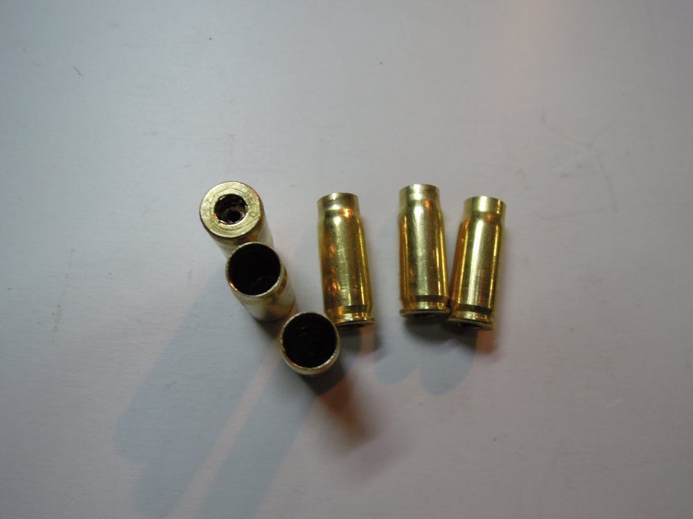

    Гильзы переобжаты из гильз 223Rem. Подрезаны и подогнаны под калибр.
    В наличии 150шт.
    цена 3грн шт.

    А Вы разверткой дульце гильзы разворачиваете?А то под стандартную копаную пулю эта гильза не подходит!

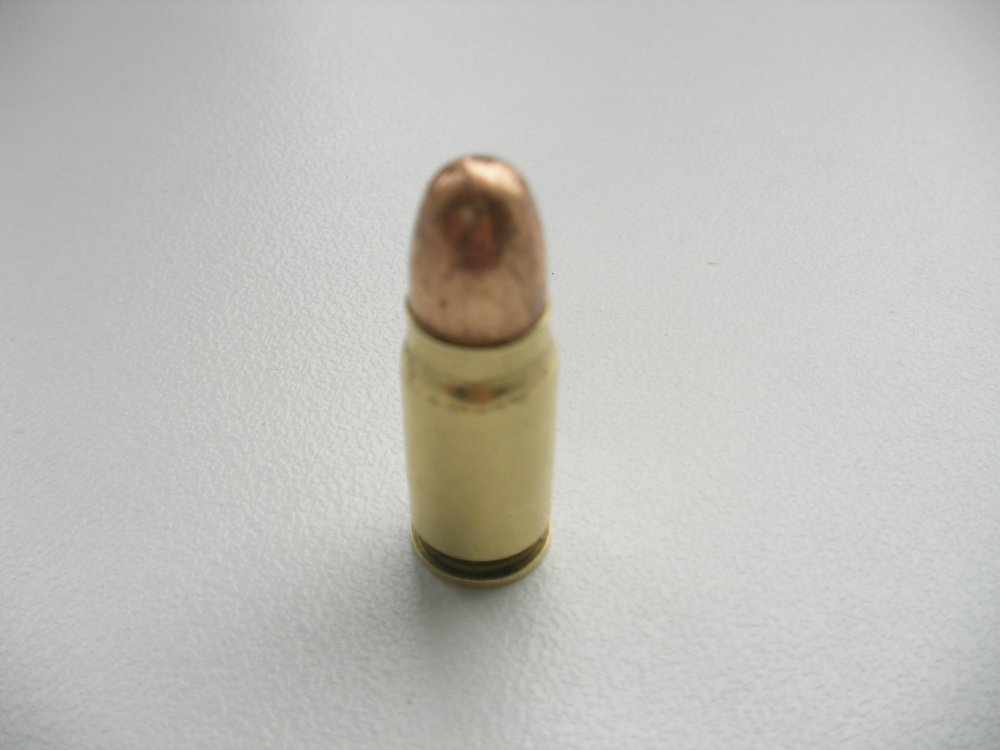

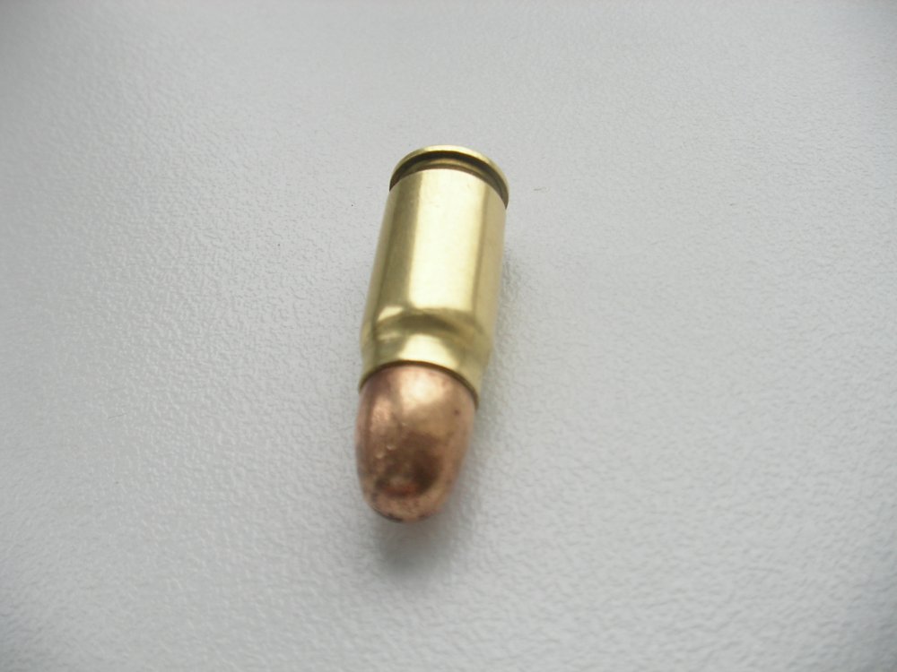

    Делал себе макеты из гильз .223 на .30 Luger с пулей копанной от ТТ - все нормально село. Т.е. с гильзой, обрезанной под макет ТТ-ного патрона должно быть еще лучше, т.к. при длине эрзац-гильзы 21мм (это на мой макет .30 люгер) толщина стенки больше, чем на длине 25 мм (гильза ТТ).
    Я на первых трех эрзацах тоже пытался расточить дульце - гемор! Потом плюнул, и оставшиеся 5 штук вовсе не заморачивался - сажал пулю в тот диаметр, какой получался. И ничего, все получилось красиво. Единственное что - проявите "настойчивость" :) при посадке пули, и при повторной обжимке уже собранного ММГ, и будет Вам счастье!
    Еще что хочу сказать: гильзы Ремингтон имеют стенки потоньше, чем тот же Хорнади. Поэтому лучше брать гильзы с маркировкой R-P. Это ИМХО, конечно, но все же.....

    Вот пример: ММГ патрона .30 Luger из гильзы .223 Rem. от Hornady и копаной пули ТТ (дульце не растачивалось). У топикстартера были гильзы Geko (концерн RUAG). Не знаю как у них толщина стенки, но судя по фото не больше 0,25 а это нормально. Так что все выходит ;)...

    Дульце я рассверливал под диаметр пули. Садиться в свое место хорошо и обжимается. В наличии только 150шт. Больше не будет.
