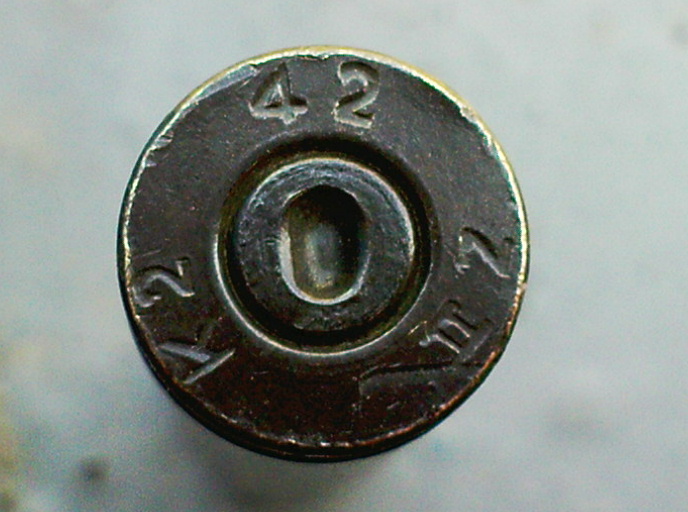

  8. ASKOT1
    ASKOT1 General-major
    16
    22
    10.505
    Вот такой вот этот след:oops:

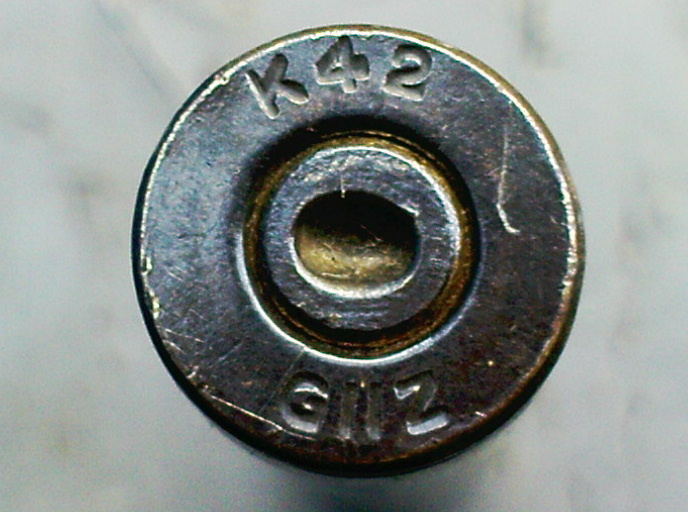

  9. Владос1991
    Владос1991 Feldwebel
    1.056
    город на границе
    Питання трохи не в тему:). Друга гільза чия? Румини? З повагою.
  10. Grand
    Grand Oberleutnant
    4.175
    Обе гильзы Великобритании.
