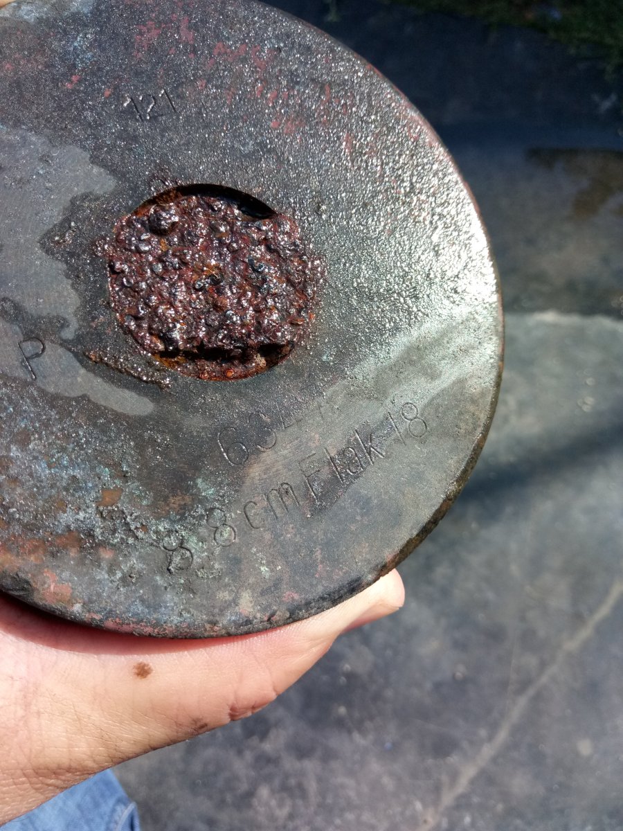

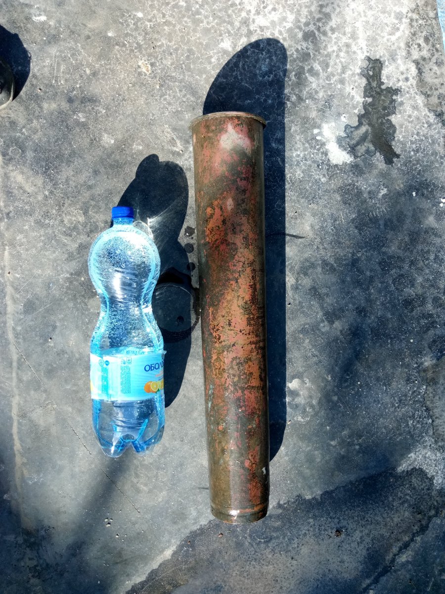

    Добрый день, подскажите пожалуйста с ценой, состояние отличное, не чистились, просматриваются чернильные клейма. И в какой раздел аукциона выставить, спасибо с ув.

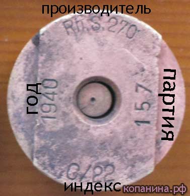

    Приветствую!У меня другое мнение.
    Гильза пушки 8,8 cm KwK-36 L/56, танковый вариант знаменитой зенитной пушки Flak-18/36.
    Установлена втулка электрическая С/22(танковый вариант).
    На пушку Flak-18/36 шли втулки С/12.,
    т.к. сами немцы при переснаряжении делали-меняли обычные втулки С/12 на электрическую С/22.
    обсуждение о капсульных втулках
    http://forum.guns.ru/forum_light_message/216/1366999.html
    С ув!

    Приветствую!
    У танка Тигр1 одинаковая гильза (в форме и в размерах) как от зенитных пушек 8,8 cm Flak.
    Выписка из ссылки (почетайте внимательно)
    http://metspra.ru/снаряды-тигра/
    Для снаряжения унитарных патронов применялась стальная цельнотянутая латунированная гильза 88x570R от зенитных пушек 8,8 cm Flak (индекс гильзы 6347St.).

    Не позорьтесь..Загуглите хоть.
    А по-поводу гильзы ТС,то гильза эта от флак,а не от квк.Вижу обычную втулку.

  14. wr1
    wr1 Oberfeldwebel
    322
    Беларусь, Минск
    Размеры гильз одинаковые Тигр 1 и 88-мм зенитной пушки FlaK 18.
    Разница в капсульных втулках
    -Тигр1-капсульная втулка электро запальная C/22(материал цвет.мет.) или С/22 St.(материал сталь)
    -Для 88-мм зенитной пушки FlaK 18-обычные(арт.) втулки С/12(материал цвет.мет.) или С/12 St.(материал сталь)
    С земли втулка С/12 St. - зарастает ржавчиной и т.д.можно принять за С/22 St.(материал сталь).
