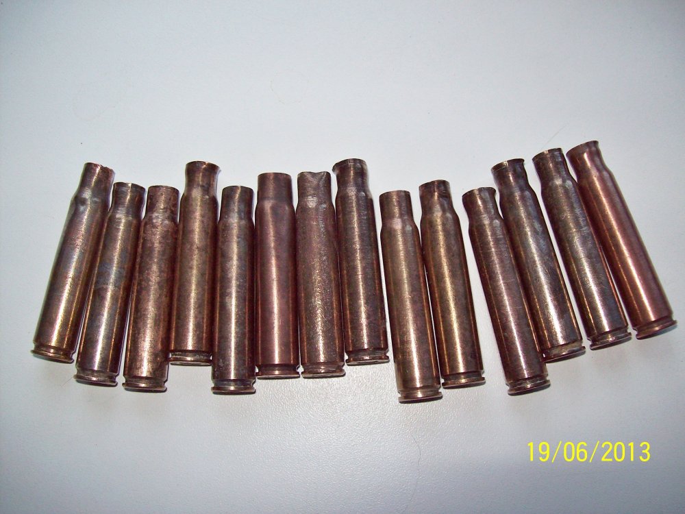

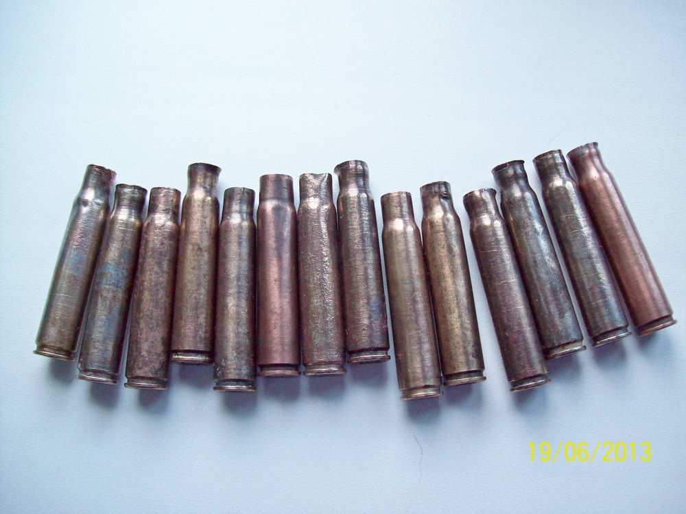

    Ребята, прошу знатоков помочь с советом по электролизу.
    Блок питания - 12 вольт. Ток - 3 ампера.
    Расстояние от анода до предмета было примерно 5-7 см.
    Использовал соду кальцинированную в пропорции 1 ч.ложка на 3 литра воды.
    Время выдерживания гильз в растворе было примерно одинаковым 10-15 минут максимум.
    Получилось вот что (см.фото)
    Хотелось бы узнать, почему некоторые гильзы получились с красным оттенком ???
    Ваши заключения ?

    Из латуни "ушёл" цинк - а т.к. состав латуни это медь+цинк , то в конкретном случае проступила медь.

    ага ) спасибо ! а в следствие чего произошло сие преобразование ? Может быть я передержал по времени ? или увеличить расстояние между "+" и "- " ?

    Это сказалось долгое пребывание в земле. Обычно гильзы из песчаной почвы можно очистить до жёлтого блеска. А вообще уж лучше ровная чистая патина, чем красные пятна.

    электролиз всегда дает красный цвет гильзы:smile_11: и не важно сколько соды бросил и сколько по времени держал или сила тока какая была , применять его лучше когда есть интересная жопка с клеймом и очень хочется ее очистить без повреждений.. для очистки всего макета способ не подходит
