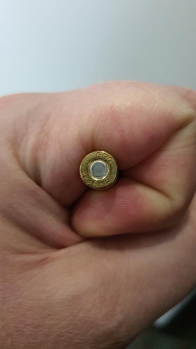

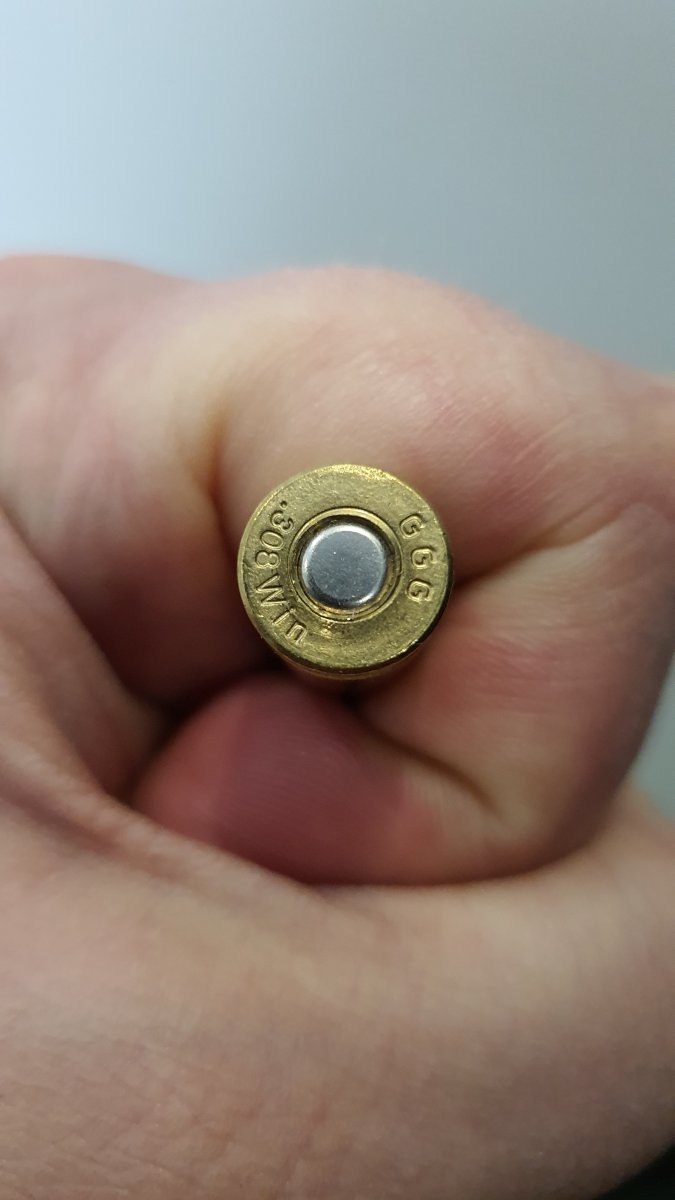

  19. Mustapha
    Mustapha Stabsgefreiter
    111
    UA
    Еще как сядет. Будет в касюляторе оставаться тонкий латунный полумесяц - это да. А так - даже ручным капсюлятором сажается капсюль в кримпованное гнездо. Сложнее, но возможно.
    Олег Грабовский та "SКS"-49 подобається це.

  23. Mustapha
    111
    UA
    Упс..
    Matros1919, Boris Pryanikov та Dacenko-80 подобається це.

  25. Mustapha
    111
    UA
    Не-не, смотры, дарагой, крымп на месте, новий гильза, мамой клянус! (с)
    TNTN33, ANARXIST, Dacenko-80 та 2 іншим подобається це.
  26. Костя Терещенко 15
    Костя Терещенко 15 Stabsgefreiter
    124
    О боже какое уродство как еще капсуль не сработал наверное края капсуля обвальцововали что бы запихнуть самое главное чтобы не запихивали капсуль при снаряжоном патроне а то не дай бог будет маленький бах :(:(:(
    Prado подобається це.
