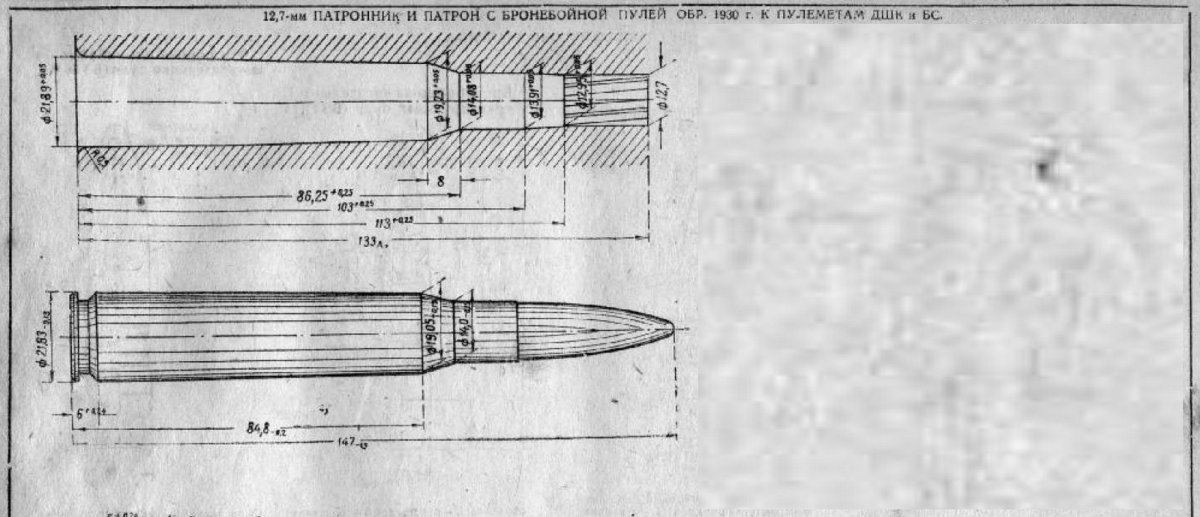

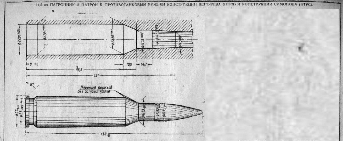

    У 14,5-мм патрона диаметр нижней части гильзы 27-мм (по фланцу в максимуме!). Здесь же гильза патрона 12,7-мм! Диаметр у неё по низу 21,83-мм (так же по фланцу). На фото ЯВНО ВИДНО, что диаметр гильзы в пределах 22 миллиметров. Пуля скорее всего тоже 12,7-мм. А вот какая, ответ дадут крупные фото со всех сторон и главное НОРМАЛЬНЫЕ ЗАМЕРЫ штангелем.
    https://smallarms.ru/carticle?ammo=127x108
    https://smallarms.ru/carticle?ammo=145x114
