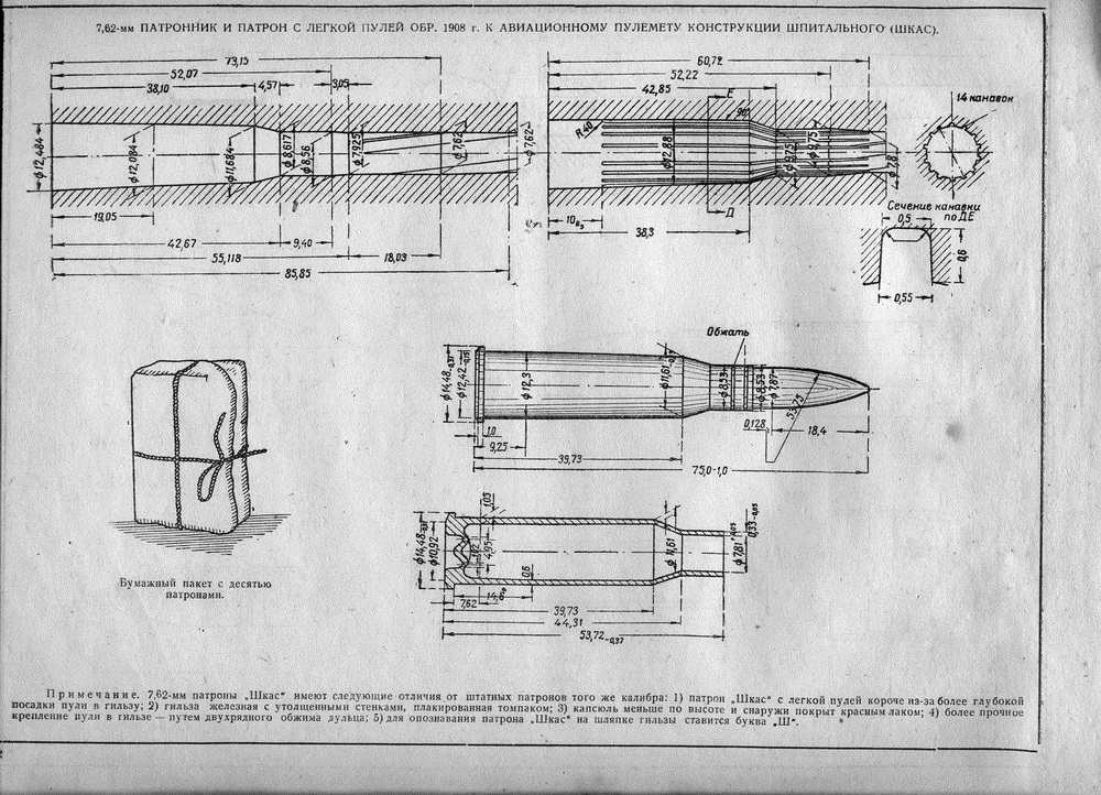

    Скорее всего кернение вокруг капсюля в патронах Мосина делалось из за использования в них капсюля от патрона 7,62х54 Шкас, а он как известно короче обычного винтовочного капсюля и видимо для избежания его шатки или выступания, а так же его выбивания пороховыми газами его кернили по кругу в партиях где его ставили. Во всяком случае мне так представляется. Вот схема с описанием шкасовского патрона

    Патроны для ШКАС это отдельная история. Усиленное кернение капсюля нужно было для исключения самопроизвольного демонтажа капсюля при высоких скоростях работы автоматики и выбивания капсюля повышенным давлением. Сам капсюль окрашивался красным лаком для визуального отличия.
    Вот только объяснил бы кто зачем уменьшили его размер по высоте? Тем более, что брошюра "Специальные патроны стрелкового вооружения" 1940 г говорит только о дополнительной лакировке по стыку фольгового кружка со стенками колпачка для улучшения крепления капсюльного состава.

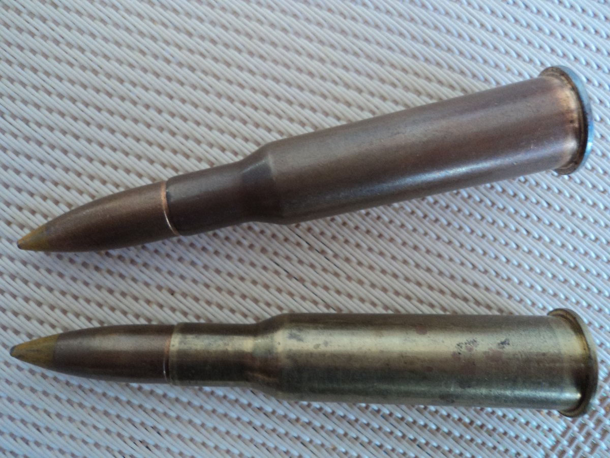

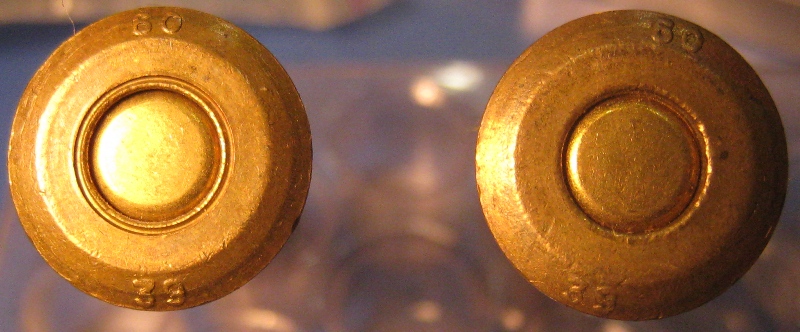

    60 33 кольц лат.JPG 60 33. Самый ранний, встречавшийся мне патрон с кольцевым кернением капсюля. К сожалению пуля выломана.
    60 35 кольц лат д 02.JPG 60 35 кольц лат д 01.JPG 60 35 лат д 02.JPG 60 35 лат д 01.JPG 60 35. Гильза латунная. Снаряжен пулей Д.

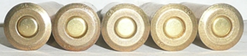

    60 36 лат д 02.JPG 60 36 лат д 01.JPG 60 36. Гильза латунная. Снаряжен пулей Д. Остальные имеющиеся макеты 1937 (Д в латуни и биметалле), 1938 (Л, Д в латуни и биметалле) без кольцевого кернения
    60 39 Б-32 02.JPG 60 39 Б-32 01.JPG 60 39. Гильза латунная.снаряжен пулей б-32. С кернением капсюля и без.
    Остальные макеты без кольцевого кернения
    1939 (Л в латуни и биметалле, Д в биметалле)
    1940 (Л в латуни, биметалле, контактном меднении, Д в биметалле)
    1940 с точкой (Л в латуни, контактном меднении)
    1941 (Л в биметалле, Д в биметалле)
    1941 с точкой (Л в латуни)
    1949 (Д в биметалле).

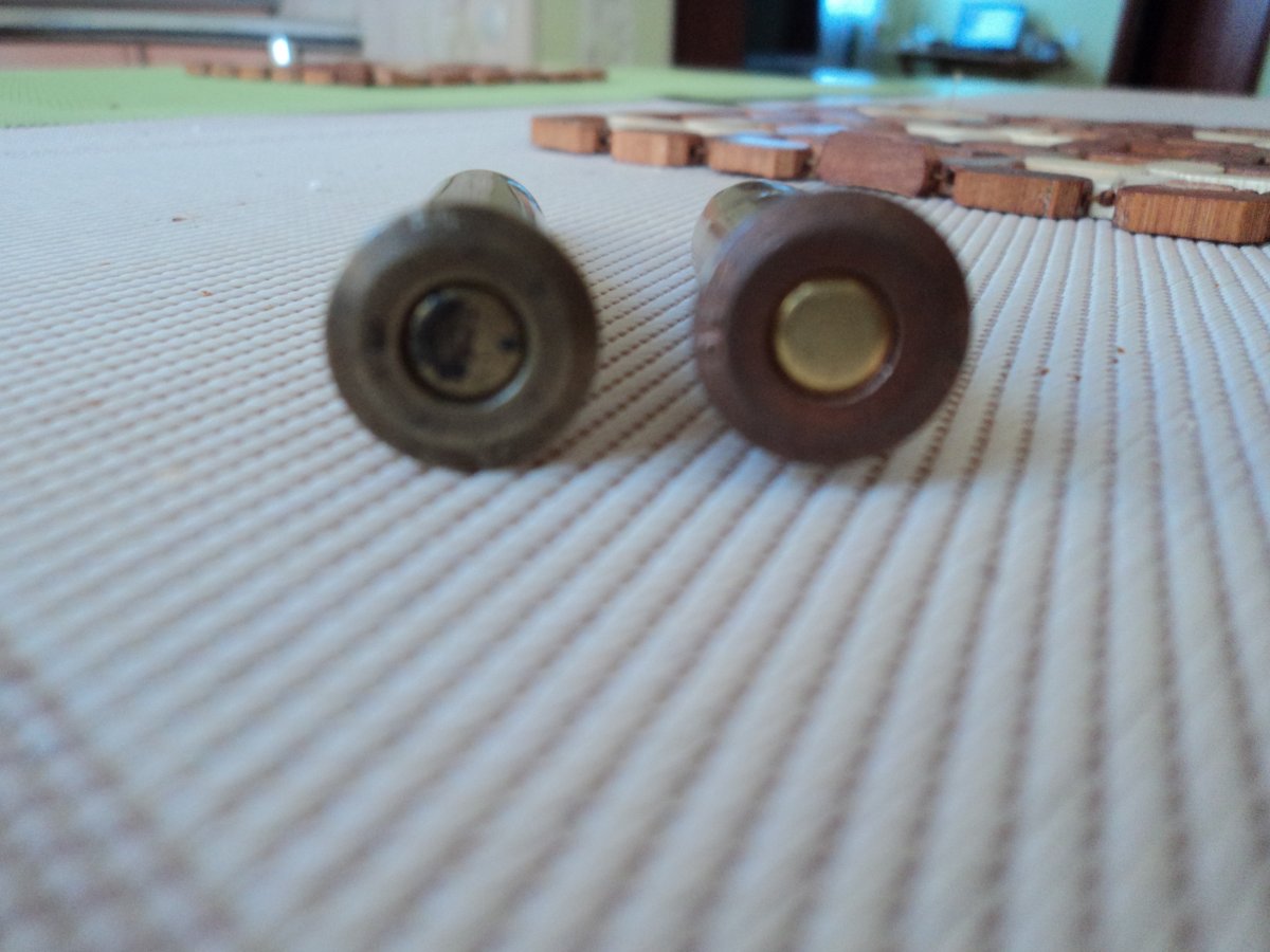

    60 36(гильза латунь, пуля Д)
    60 39(гильза биметалл, пуля Д).
    обое без кольцевого кернения
