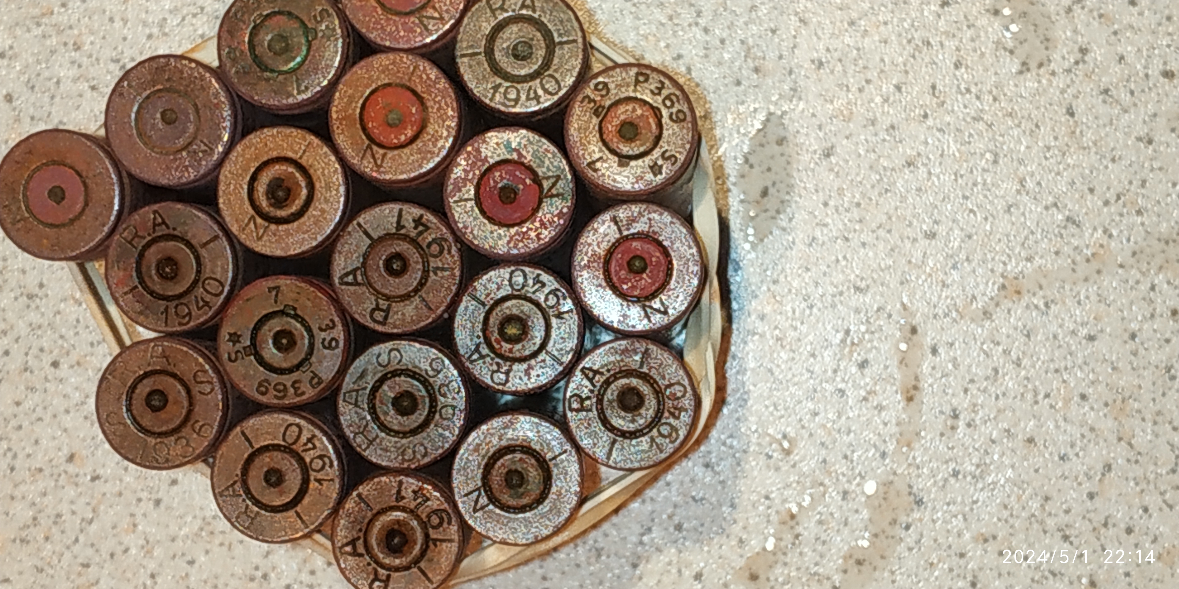

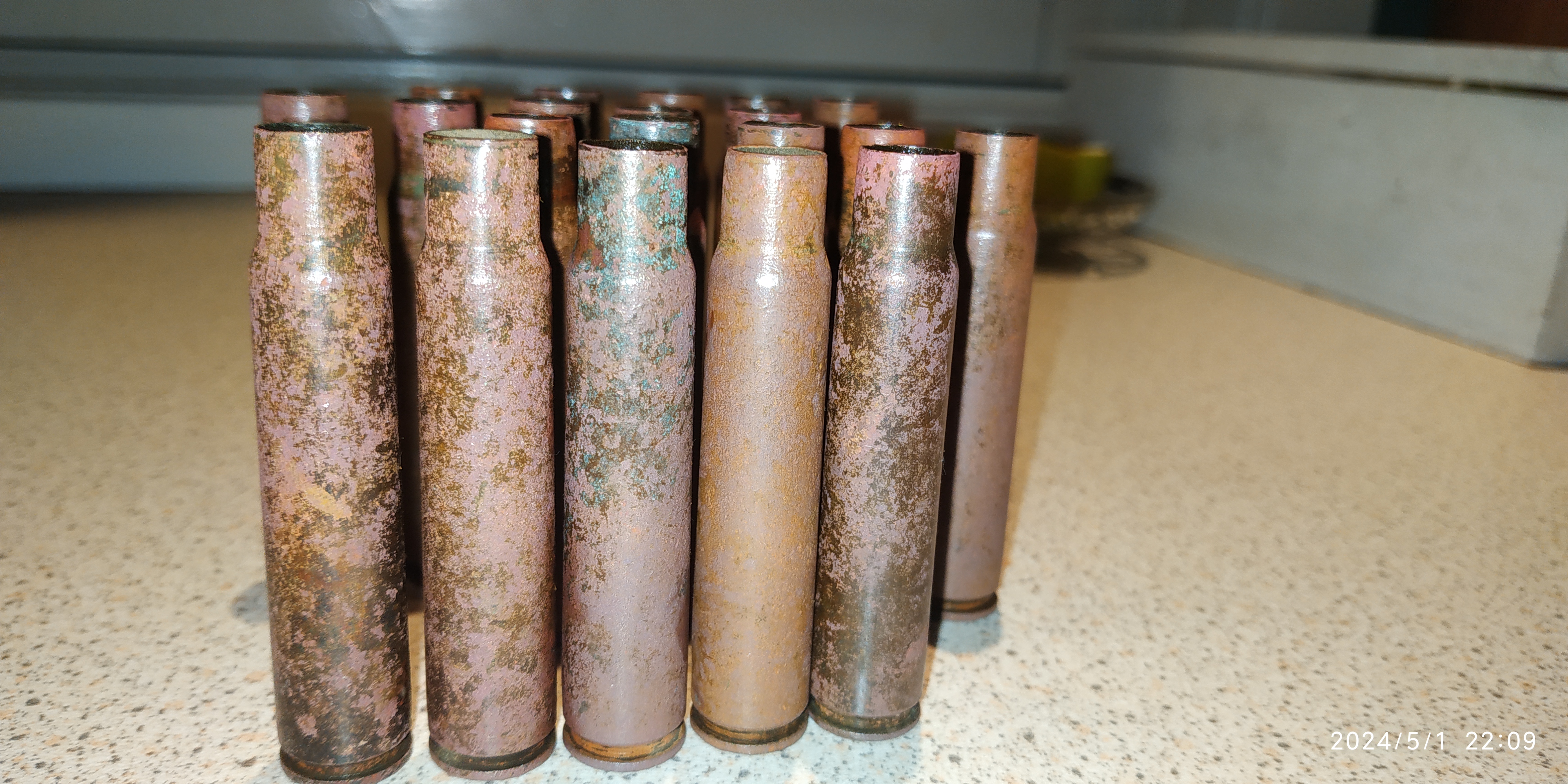

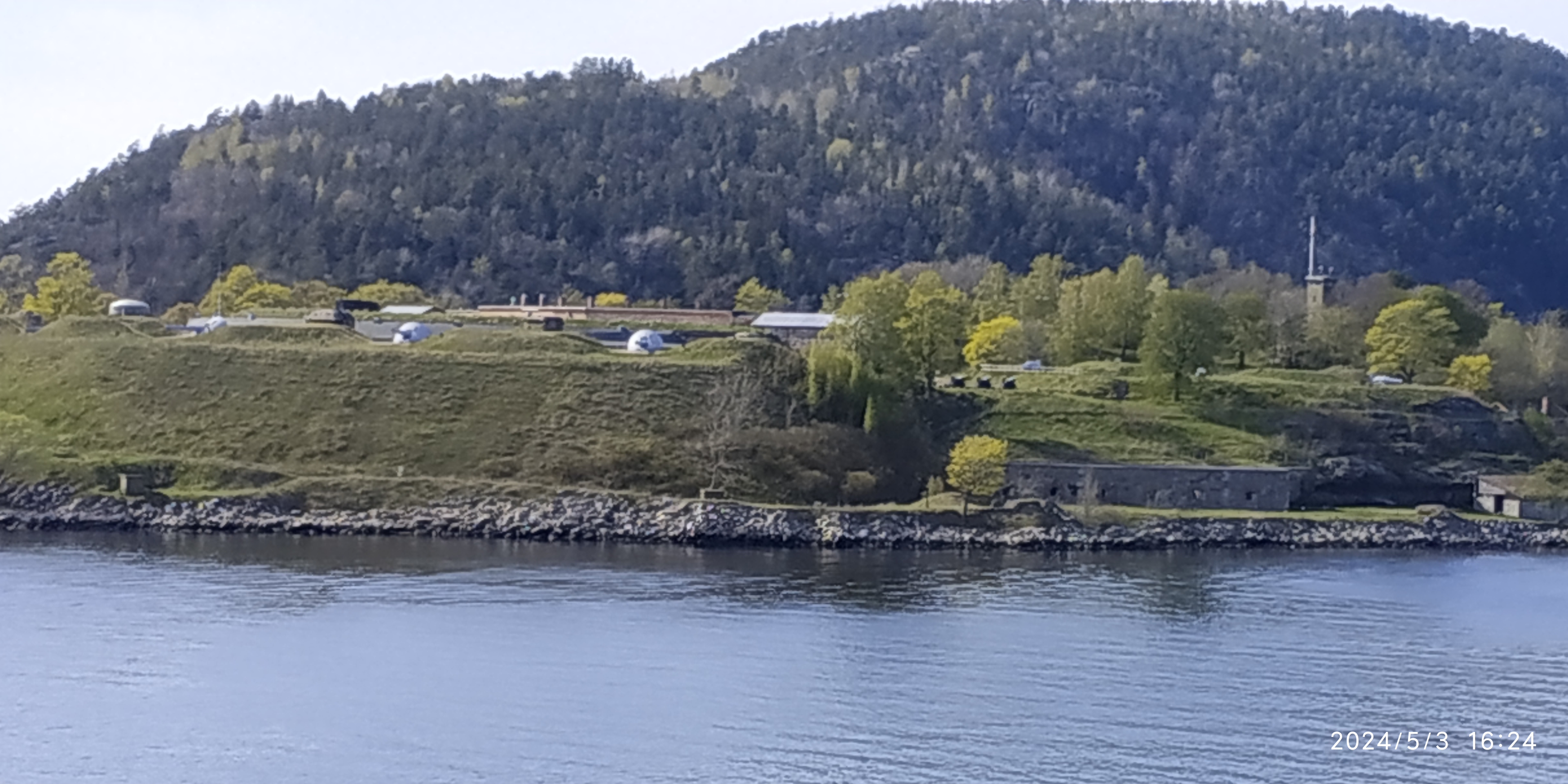

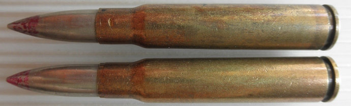

    Найдены возле казарм Дребака,где потопили немецкий корабль,при походе на Осло.Что можно сказать по маркировка RA -норвеги,а вот S-S,означает что тяжёлая пуля?И маркировка N 1,тоже такую не встречал.

    R A - Raufoss Ammunisjonfabrikker (Рауфосс Амунисійонфаббриккєр, Рауфосс)
    N - Nordiska Metallaktiebolaget (Нордіска, Вестерос, Шведське Королівство)

    Вопрос сложный.Ведь красная голова- это трассер

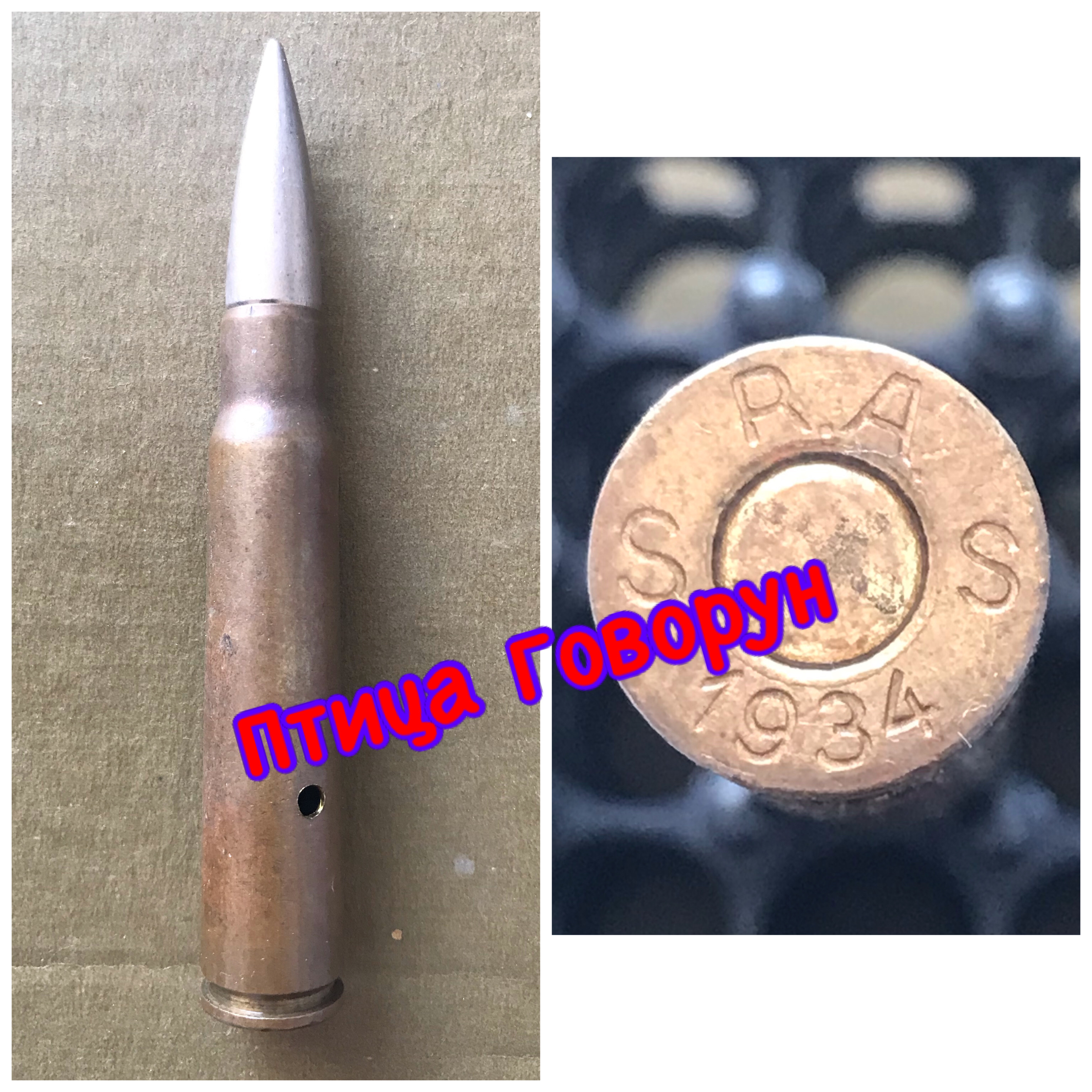

    Лiтери S S аж нiяк не вказують на ознаку того що набiй трасуючий, наносились цi лiтери i на набоi спорядженi звичайною кулею.

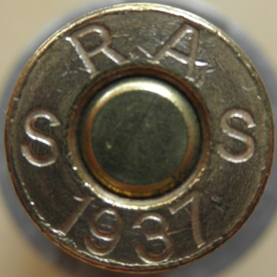

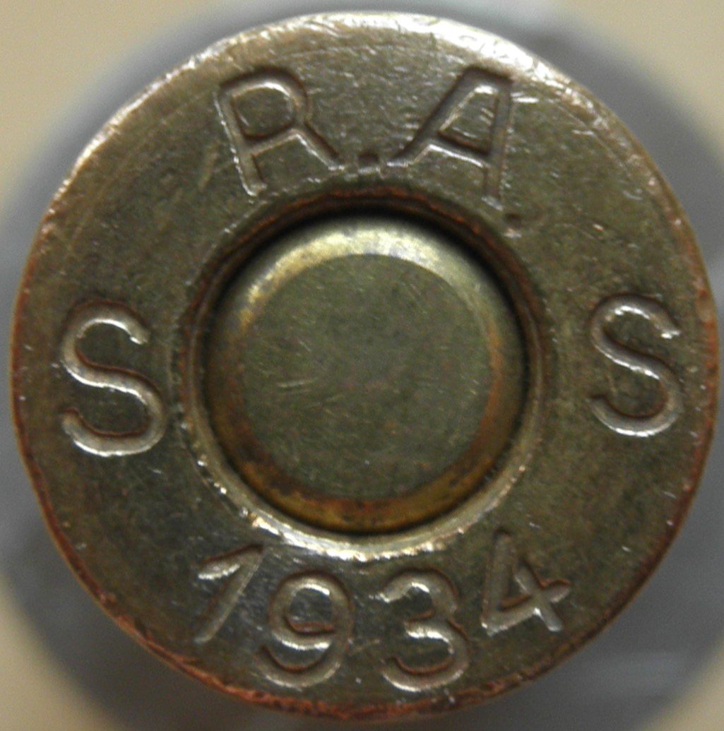

    Вопрос, действительно, неоднозначный. Почему на гильзах трассеров присутствуют клейма для патронов с пулей SS?
    1. Давайте сначала. SS в норвежском прочтении - это большая заостренная пуля. Не тяжелая (тяжелая - это Tung), а именно "большая".
    (При чем их было ДВЕ пули СС: тяжелая и лёгкая). Немцы после оккупации Норвегии тоже их в своих документах называли "пули sS" и тоже делили на "лёгкую" и "тяжелую". То есть можно , для начала, утверждать , что акроним SS в клейме - это всё таки, изначально, - обозначение типа пули.
    2. Патрон с такой пулей (и клеймом) начал производится в 1931 году. +-.
    3. Патрон с трассирующей пулей начал производиться с 1936 года. И тоже... с клеймом SS.
    4. С учётом того, что и холостые патроны так же производились из гильз с клеймом SS, то напрашивается вывод, что гильзы с клеймом СС производились для ВСЕЙ номенклатуры патронов 7.92x57 и какое-то время никто этому не придавал значения. Вернее вначале придавали (на стадии выработки номенклатуры в целом), а вот потом - отказались.
    Ведь явно, изначально планировалось в клейме дублировать тип пули в дополнение к цветовой маркировке, но вот со временем это просто не стало иметь смысла...
    Ну и в 1937 году буквы SS были окончательно заменены в клейме на две горизонтальные линии, как во всей остальной норвежской стрелковке...
    Как говорится, раз было клеймо СС, то и смысл был. А раз заменили - то и смысл пропал.
    Я думаю такая версия вполне себе может быть самой верной, как самая простая по объяснению. Т.к. сами норвежцы этому факту в своих исследованиях патрона и его истории никакой "загадочности" таким клеймам не придают. Мол норма.

    Добавлю ещё две интересные маркировки гильз,попавшихся в том же месте,по 41 и 42 годах

    ...це - німецькі гільзи :
    - "Gehre Dampfmesser GmbH", Sebaldushof, Treuenbrietzen, Brandenburg ;
    hlc - "Zieh- und Stanz-werke GmbH ", Schleusingen, Thüringen ...
