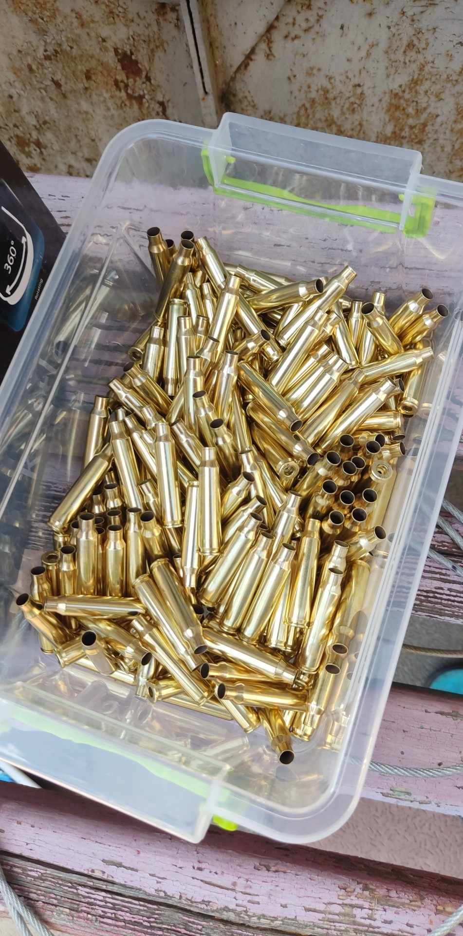

    Гільзи 5,56/.223Rem, одностріл, мікс під капсюль Боксер:
    S&B, IVI, GFL, GGG, MKE, LC, WMA, 1000+ штук
    Миті, декапсульовані, обжаті (RCBS Small Base, підійде під будь-який патронник), видалений крімп - 2.7грн/шт
    Миті, декапсульовані, обжаті (RCBS Small Base, підійде під будь-який патронник), видалений крімп, стандартизоване капсульне гніздо, підрізана 44.4мм - 3.5грн/шт
    Від 1000шт -3.4грн/шт
    Можлива капсуляція (обговорюється окремо)

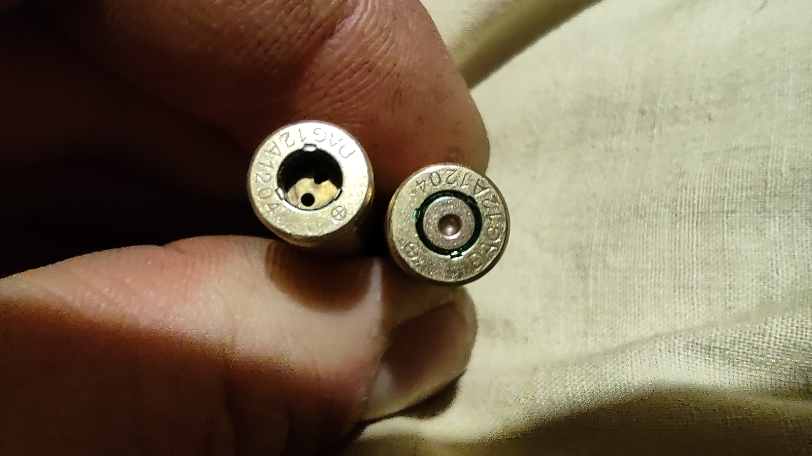

    В наявності:
    - 200шт митих гільз під капсюль типу боксер, мікс виробників
    - 400+ митих гільз під капсюль типу бердан, виробник DAG

    Есть сомнения что под Бердан, так как видел такие гильзы. Советую одну декапсюлировать и посмотреть ...

    Там 2 запальних отвори

    Именно. Но это не гарантия что под Бердан. Декапсюлируйте и узнаем, иначе продадите не работающие гильзы.

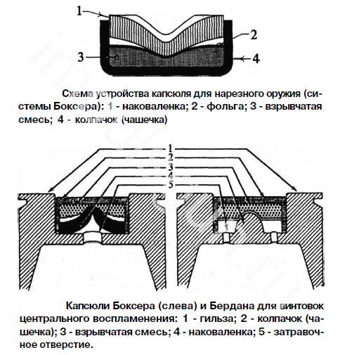

    Яким чином вони будуть непрацюючі?

    Тоже интересно. А в чём причина? Капсуль не сможет поджечь порох через 2 отверстия?
    Камрад, без стеба, реально хочется понять

    Та нічого тут пояснювати, все зрозуміло по малюнку)

    Просто производитель решил сделать с двумя запальными отверстиями.
    Это лендлиз который производился по контракту, с маркировкой нато, т.е. это совсем не гражданское ... а значит характеристики могут быть любыми.
    youtube.com/watch?v=zj_pVz7-W2M
    На ютубе их уже немного поизучали.
    Для начала, эти два запальных отверстия имеют больший диаметр чем бердановские, но меньше чем под боксер. Это уже примечательное отличие.
    Просто декапсулируйте одну гильзу и все вопросы отпадут сами собой.
    У меня есть одна гильза с маркировкой DAG22E1324.
    Гильзы не плохие, мне нравятся, но для них нужен гидродекапсулятор.

    Щодо "нецивільності" цих гільз в курсі. Проте, капсюль там бердан. Так, запальні отвори більше, ніж у звичайного бердана, проте це ніяким чином не впливає на роботу. Гільзи мають трохи товстіші стінки, ніж інші.

    Для порівняння діаметр отворів бердан та DAG

    Но все же, .... можете одну гильзу декапсюлировать и сфотать именно бердан? Потому как у меня DAG22E1324 - под Боксер.

    У меня возник вопрос, то есть обычный капсуль, типа CCI 400 STD SMALL RIFLE PRIMER (223REM, 308PALMA) не смогут работать на таких гильзах с капсульным гнездом типа "бердан"???
    Что-то я запутался совсем:eek:

    Погляньте ще раз на малюнок і все буде зрозуміло) ні, не буде працювати)

    2 новини:
    1. Поки що гільз в наявності немає.
    2. Гільзи з маркування DAG мають два запальних отвори, проте зроблені під капсюль типу "Боксер" (було проведено декапсуляцію гільзи та проведено відповідні вимірювання)
    Тому, в наявності миті гільзи DAG під капсюль типу Боксер з двома запальними отворами) кількість 500+
