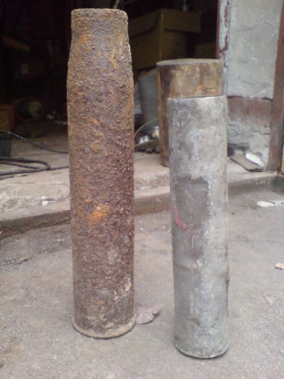

    вот на крайнем копе камрады намыли чуток уг (с), просят помочь с идентификацией.
    в книжке "комплектация боеприпасов бывшей германцкой....." таковой не опознал. для масштаба применёны линейко и 76мм русиш гильзен.
    заранее благодарен.

    смахивает на Пак 40 (могу ошибаться)
  4. Ph@ntom
    Ph@ntom Hauptmann
    2,459
    Location:
    однозначно не пак40. у пак40 высота гилзы = 716мм, у этой 492-495мм....
    да и диаметр донца у пака =100мм, у этой =110мм

    ....если это калибр гильзы 50 мм то это Pak 38...
    ну а если калибр 75 мм то это Pak 40...
    ..я склоняюсь к Pak 38

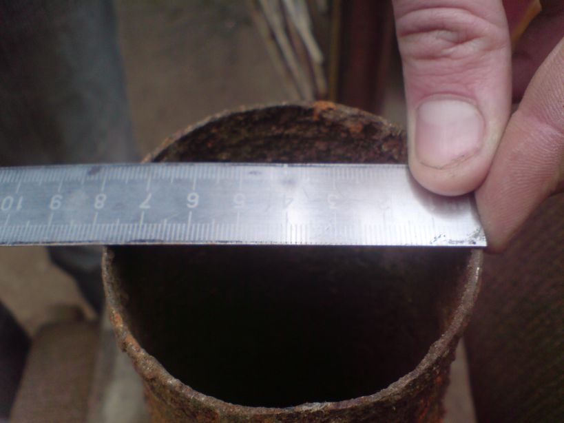

    1. на последнем фото абсолютно чётко видно, что калибр = 75мм
    2. про пак40 см #3....
    и ни то и ни другое......

    Может, твоя 75-ка - танковая???? На Pz.IV, Pz.V, "штуг"ах стояли 75 мм...

    ....но что тогда это от чего...???? свою я надыбал на арт позиции

    ИМХО - танковая Кwk-40, и похоже с Pz.IV (капсюль то цел, а гильзач после отстоела)....
    З.Ы. Если праильно прошлифовать дно - там все нарисовано (про-ль, год, ствол, мат-л)...

    я тоже склоняюсь к тому, что всё таки от пушки на гусеницах.
    хотя в вышеупомянутой книжке танковые показаны короткие - около 25см
    хотя камрады намыли гильзач в боевой траншее на передке. иных следов присутствия артиллерии обнаружено не было насколько я знаю...

    да штуг обычный, потому и короче сороковки. 75мм штуг

    Это не штуг.Вот от него.

    камрад Найт, не совсем понял "А она случайно не 57мм?" - если это про ваш - то видно что не 57, а скорее 75, если про показанные на моих фото - НА ПОСЛЕДНЕЙ ФОТО ДУЛЬЦО С ЛИНЕЙКОЙ. видно что скорее 75 чем 57.

    Извиняюсь,что ввёл в заблуждение.На линейку не посмотрел

    Герр Veber, война штука такая, что даже если вы и находите что-то на позициях где стоял определенный род войск, то это абсолютно не значит, что весь хлам там будет принадлежать именно этому роду войск... Может после атаки-котратаки заехал Stug за артпозицию, и пополнял боекомплект из подъехавшего транспортера, выбрасывая гильзы... Тем более, что прошло много лет и, вполне может быть, что вы не первый нашедшийй эту гильзу... Может какой - то абориген из послевоенной молодежи ее туда скинул за наличием куда более интересных вещей (эх, были времена)...:)

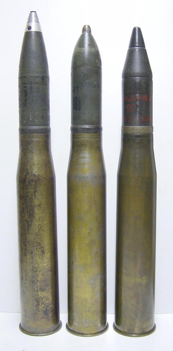

    и поскоку картинок с выстрелами намыть не удалось, вот какой вопрос возник. для создания ммг выстрелов какой болванью корректно укомплектовать оный гильзач, от пак40 - оф, кумулят и бронебои - катят ?
    при условии, шо оно танковое или самоходное.
    ибо на картинке #11, кумулят скорее от лейги18 торчит в гильзаче, нежели паковский, они несколько отличаются...
