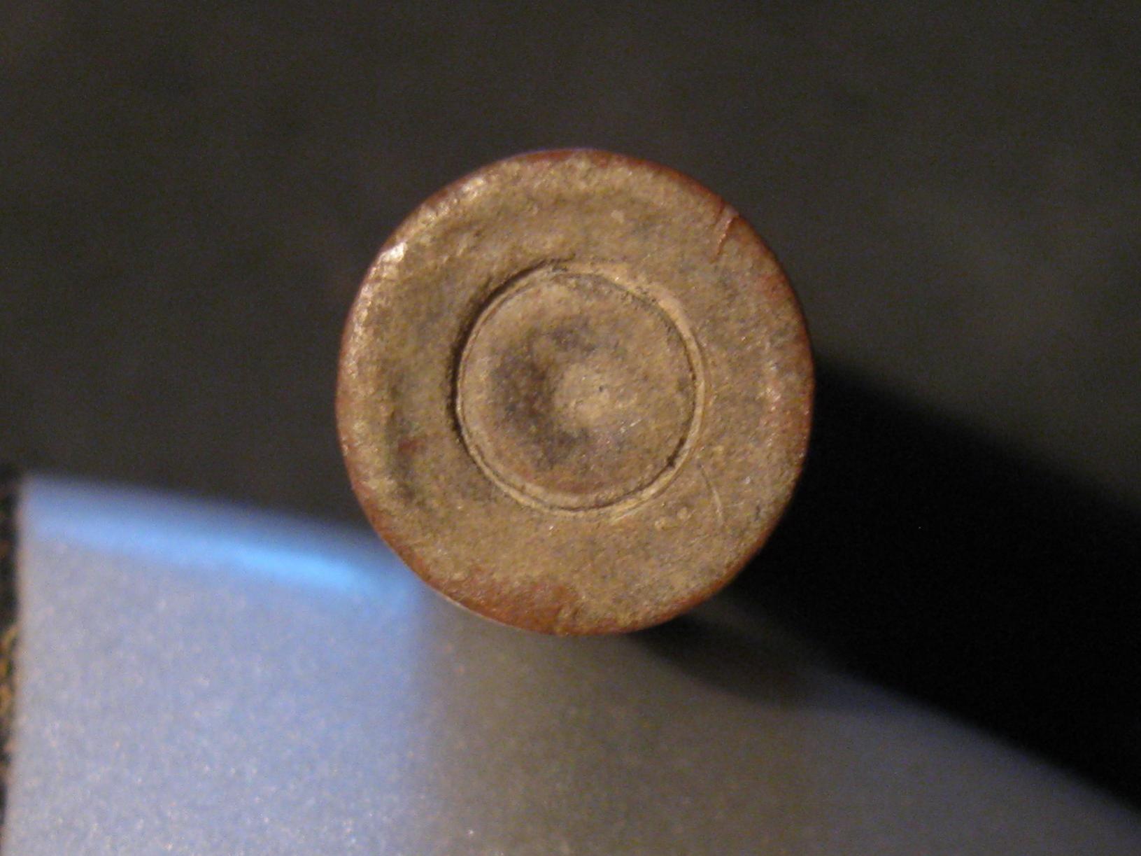

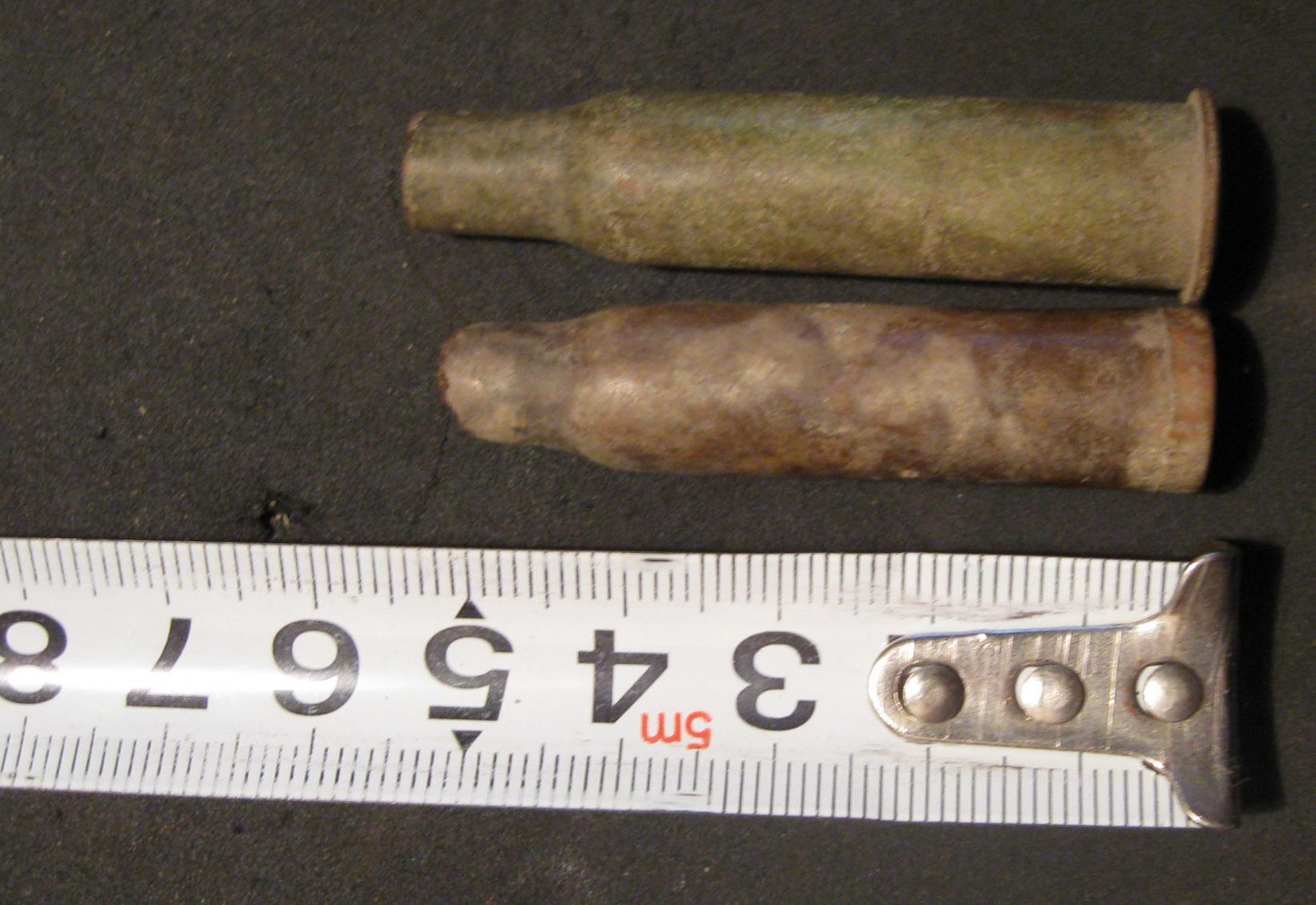

    Вот такие гильзы, часто попадаются у нас на местах старых поселений и хуторов, обычно сгнивают и от них остаются одни только "жопы", раньше думал что это переделки, но сегодня нашел почти целую, что сразу позволяет задать вопрос, что за она. Маркировки никакой не увидел, сверху мосинская для образца.:rolleyes:

    Манлихер производства С-Петербург по ПМВ.

    Если есть, скиньте ссылку о подобном патроне, чёт я в нете ничего похожего не найду.:rolleyes:
  5. INVEST_R 7.62
    INVEST_R 7.62 Oberfeldwebel
    2.354
    Siedl. Östlich, Hof. Maifeiertag. Nowo-Bogoduchows
    Патрон - 8х50Р. Инфо - куча. ;)
    Образщает внимание сбитый фланец! По ходу кто-то рукоблудилЪ...:)

    Если Конкретно---то Коллега Дорден --Спрашивал Именно Про Русского 8*50 (Петербуржского)Маннлихера....
    а про него --что то инфы не Хватает--Кстате Могли бы Питерские Коллеги Пойти и расспросить и поинтересоватся про это ---Думаю Многим из нас Будет интересно---Какие Годы Выпускались...и Конкретнее--Почему мне очень хочется понять ни на Гильз,ни на Русских Маннлихеровских Обойм -нету Маркировок....у меня тут есть 10-15 обойм -Русских--но ни одна из них не имеет чекуху...:eek::smile_8:

    Именно. Это, не лебелевская гильза, и даже в таком корявом виде не очень напоминает!:smile_1:
