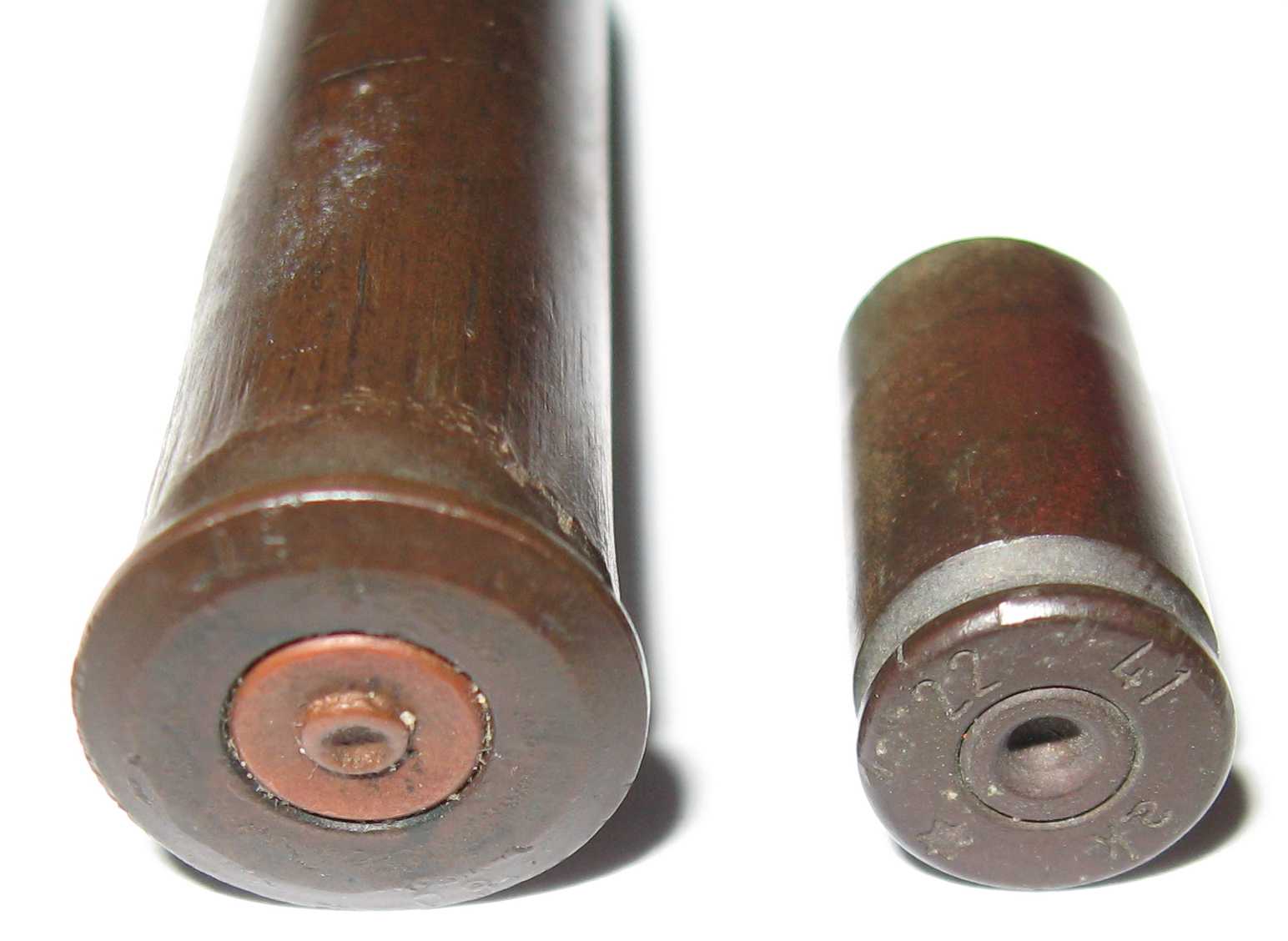

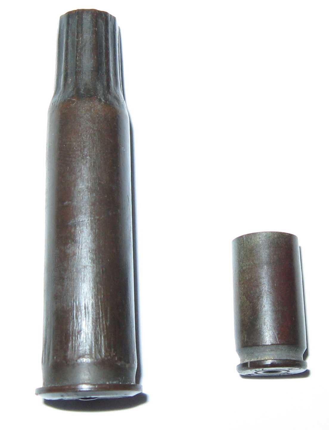

    подскажите плз, шо за холостой мосин среди настрела?
    зачем в бою холостые выстрелы, мож под гранату такие шли?
    насколько часто встречается?
    рядом на фото гильза от мп40.

    Мог быть и кустарный учебный для осваивания приёмов обращения с оружием. В перерывах между боями занятия иногда проводились....

    не стыкуется, гильза найдена на немецких позициях, наши стреляли вслед отступающей немчуре из нем окопов.

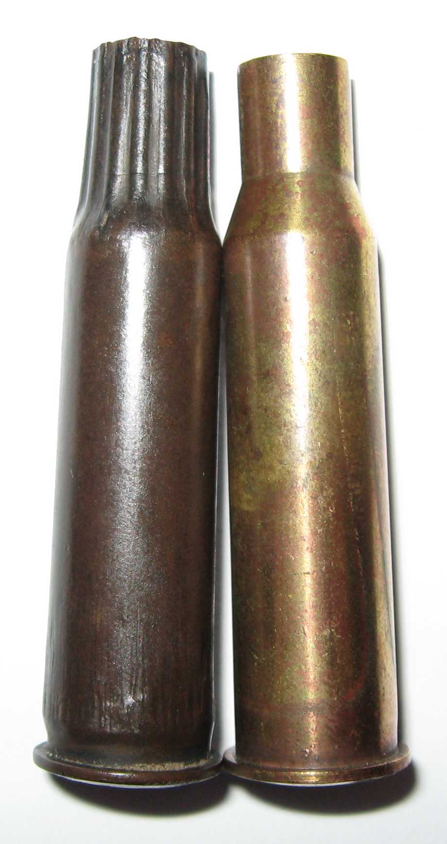

    Це, звісно, моє велике ІМНО, однак, ця гільза не має відношення до холостих набоїв...
    Просто вона відстріляна із СВТ-40/чи навіть ШКАС :)/...тому й характерний слід на капсюлі та канавки на дульці! :)

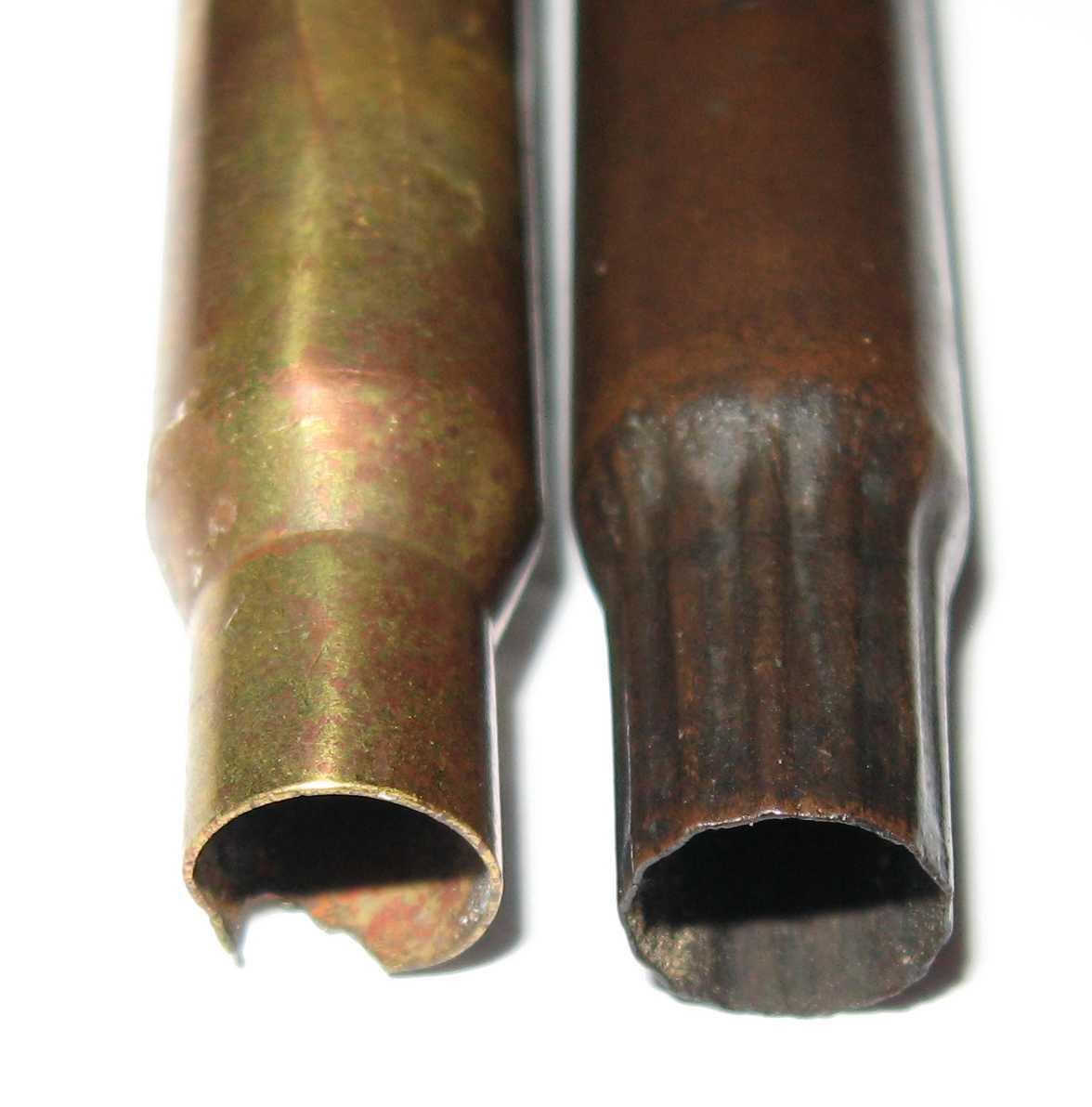

    ещё фото, для сравнения с обычным мосиным, кстати по длине видна разница

    Мое ИМХО, что отстреляна не из оружия под 7.62 х 54 р. Мосинский патрон отстрелян из чего-то другого.

    Похоже, что гильза хоть и самая обыкновенная, но побывала в патроннике ШКАСА. Канавки Ривелли в верней части гильзы оставилии свои следы. Холостым или учебным патроном здесь и не пахнет. Настораживает и нижняя часть гильзы, которая, похоже, была на грани отрыва. На специальных шкасовских патронах общеизвестно и гильза была усиленная, с более толстыми стенками.

    Ну, моє попереднє припущення поки що залишається без змін.

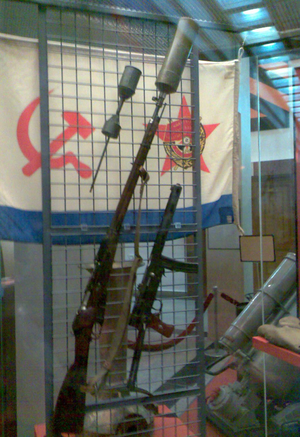

    Внаслідок взаємодії з канавками у патроннику скат дульця деформувався та воно дещо витягнулося. Характерне роздуття знизу -- ознака перегрітого ствола чи ще якогось косяка у зброї.
    Щодо холостих - вони використовувалися для рушничних гранатометів ("дьяконовок") та пляшкометів. Ну й самопальні системи такого типу могли бути.
    Ось, напр., фото пляшкомета:

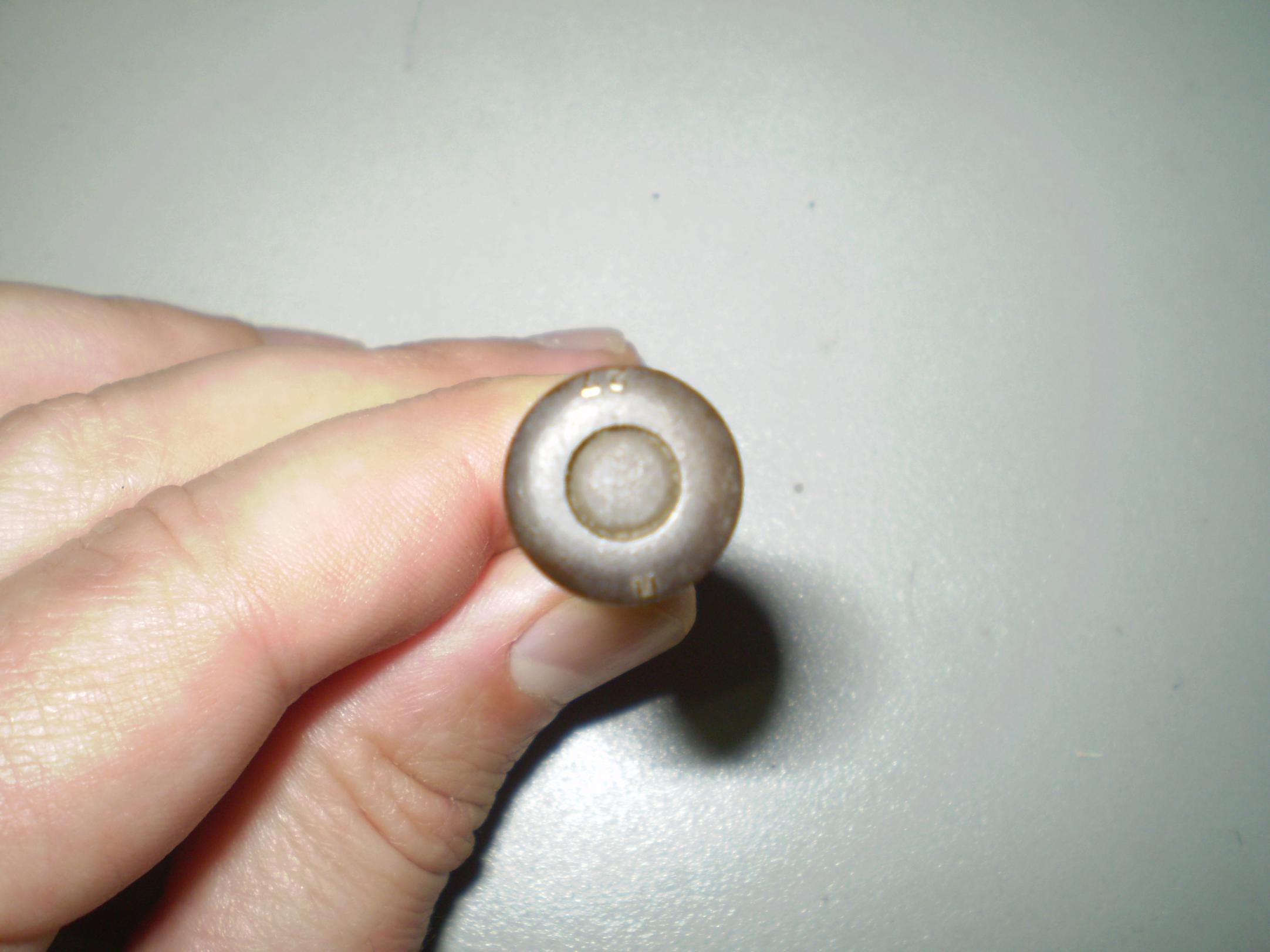

    Маркировку на гильзе озвучте пжлст. По фото ничего не видно.
  13. INVEST_R 7.62
    INVEST_R 7.62 Oberfeldwebel
    2.354
    Siedl. Östlich, Hof. Maifeiertag. Nowo-Bogoduchows
    Чому це - "не видно"?
    60 37, наче.
  14. Rosenrot
    Rosenrot Obergefreiter
    949
    город на Днепре, Украина
    она самая! но буквы "Ш" нету

    Вочевидь, тому у нього ледь не відірвало денце... :)
    Гільза латунна?...є сумніви, бо візуально дещо схоже на біметал. :(
    ПС: серед настрілу була лише одна така гільза чи розсип?

    Гильза - латунь.
    поднял на холмике, в радиусе 30 м гильз не было, похоже таки "с неба" упала :)

    пополась на лесном, маркировка на 12 часов буква П ,на 6 часов 27

    Якщо так, то шкода, що в українській мові немає матюків ;)...бо назвати тих людей, що споряджали ШКАСівські стрічки ЛАТУННО-гільзовими набоями більш м*якими словами неможливо... Бо в небі заклинило - і прощавай вітчизна... :(
    ПС: таке рукоблудство ще могло б зустрічатися під Харковом (є інфо, що саме по 1941 одна частина отримала велику кількість ШКАСів саме для піхотного озброєння...далі я їх долю не пам*ятаю, але відгуки по використанню звичайних набоїв в них -- самі матюки. :) Клинило, демонтувало набої та ін.) а ось у вас там як...авіація, звісно, не виключається.

    Если на Лесном массиве, то это следы довоенных учений. Гильзы Подольского пз. 1927 г, в Броварском лесу, относительно частое явление.

    Твой на холостой совсем не похож, скорее побывал в другом патроннике...

    Rosenrot скажите плиз, диаметр дульца.

    Нихрена, не ШКАС.....
    ...ХАРАКТЕРНЫЕ канавки на дульце, характерно раздута придонная часть.
    Должна быть ХАРАКТЕРНАЯ вмятина на боку гильзы....
    ...что характерно для СВТ.
    ИМХО - отстрел из РЖАВОГО или ОЧЕНЬ ГРЯЗНОГО ствола...

    ....гранатомет Д*яконова використовував БОЙОВИЙ набый !
