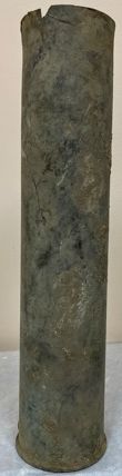

    Шановні камради.
    Будь ласка, допоможіть визначити гільзу - від якого вона знаряддя (марка, польова або корабельна артилерія) і що означають нанесені символи?
    Висота - 305 мм, Діаметр капсуля = 90 мм, товщина зменшується від 83 мм (внизу) до 78 мм (нагорі). Матеріал - жовта латунь. Час - кінець Першої Світової війни.

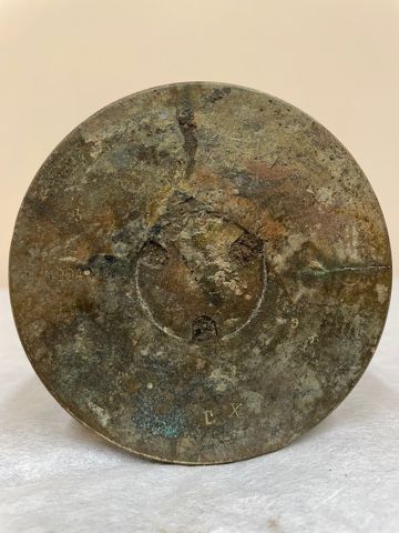

    Є п'ять клейм на капсулі:
    а) 1904 (напевно, це рік виготовлення? ; тоді незрозуміло, де вона ще майже 15 років провела, адже старі припаси, напевно, розстріляли ще в 1914-му році)
    б) 143
    в) буква Т, вписана в коло
    г) незрозумілі символи на кшталт "С Х."
    д) щось схоже на маленьку букву Э
    З повагою

    1.858
    Ви певні, що довжина 305 мм, а не 385 мм?
    A10A подобається це.
  7. AK-725
    AK-725 Stabsfeldwebel
    1.858
    Существует широко распространенная гильза 76х385R. Первоначально к 76-мм (3-дюймовым) пушкам образца 1900 года, «и далее – везде»: 76-мм полевые орудия разных образцов, в том числе знаменитая дивизионная ЗИС-3, а также танковые и самоходные орудия, от Т-34 до ПТ-76…
    На базе этой гильзы была укороченная – для выстрелов горных пушек 1938 г – длиной 300 мм.
    Может быть Ваша гильза просто кустарно обрезана кем-то…

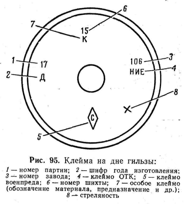

  10. Terra-2015
    Terra-2015 Feldwebel
    219
    Terra Incognita
    Мне так показалось. Допускаю, что мог ошибиться. Попросил измерить её заново, но ответ получу только в конце месяца. После этого обсуждения понимаю, что могли и обрезать, но это же надо так заморочиться....
    Удивляют некие отличия в указаниях мест маркировки в разных изданиях (или их трактование), а также то, что видно на этом конкретном экземпляре. Возможно, что метки сверху (на 12 часов) скрыты или съедены коррозией. Год (1904) и партия видны (слева, на 9 часов).
    Что же скрывается под буквами, обозначенными мною ABCD? Рад буду прочитать объяснения.
    А - это странно написанное "Г" (годен) или клеймо приёмщика? Мне это напоминает очень коряво написанную прямоугольно букву "С", с далеко выступающей нижней гастой
    В - это буква "Х" (клеймо приёмщика/военпреда) или крестик, означающий "стрелянность" (это что значит, что уже раз гильзу использовали?)?
    Совершенно непонятно С - нечто напоминающее маленькую букву "Э". Может, причуда коррозии?
    Ну а D - явно должно означать какой-то завод, но я его не смог найти, хотя подозреваю Тулу. И над этим символом нет номера (как я понял, нумерация заводов появилась только при СССР, так что, наверное, это нормально).

  11. AK-725
    1.858
    Советская система клейм - отличается от царской.
    Но нужно учесть, что гильзы использовались повторно (знак Х - однократно стреляная, ХХ - двукратно и т.д.) и клейма могут быть разные.
    Например, у меня гильза 76-мм холостого выстрела - изготовлена в 1945 г, а выстрел собран в 1982 г, причем гильза один раз стреляна.
    Terra-2015 подобається це.
  12. Terra-2015
    219
    Terra Incognita
    Вы, как профессионал, как обычно, оказались правы.
    При новом измерении гильзы вышло ровно 385 мм.
