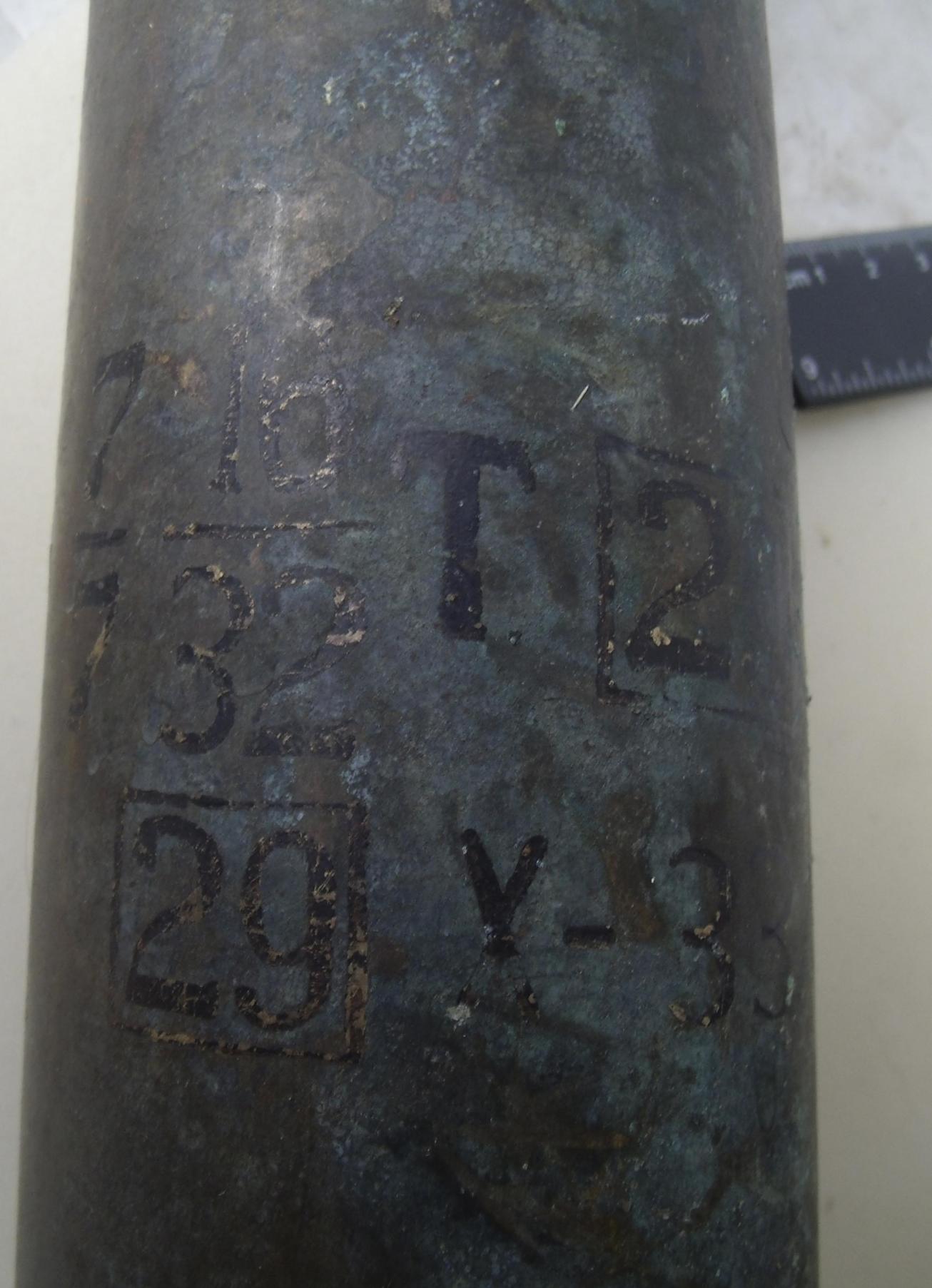

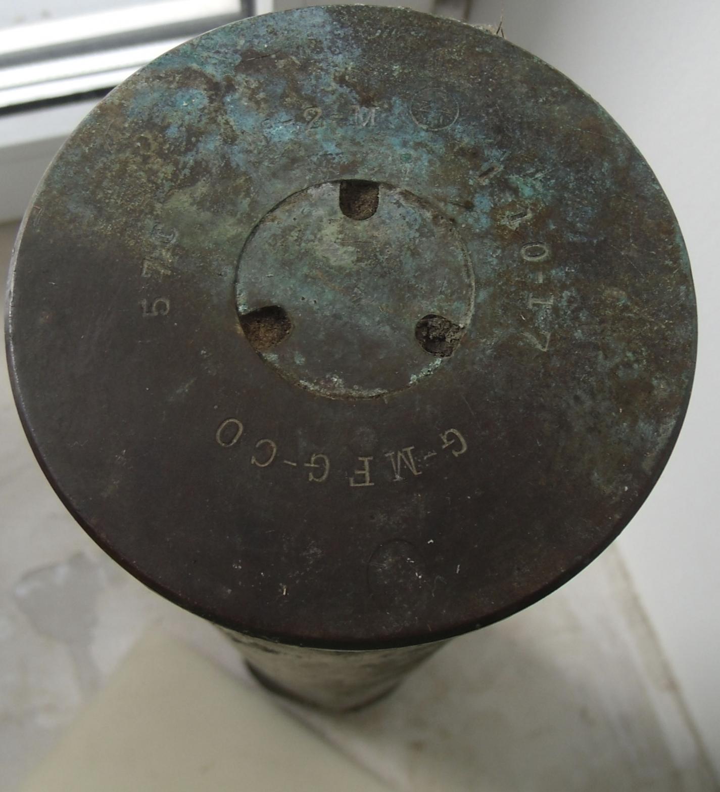

    Ребята,на определение гильза снаряда,длина около38 см.

    Трехдюймовка, 76мм дивизионные пушки обр.1902г или 1902/1930г.г., последнее снаряжение гильзы было в 1933г.

    Заграничные заказы империи....

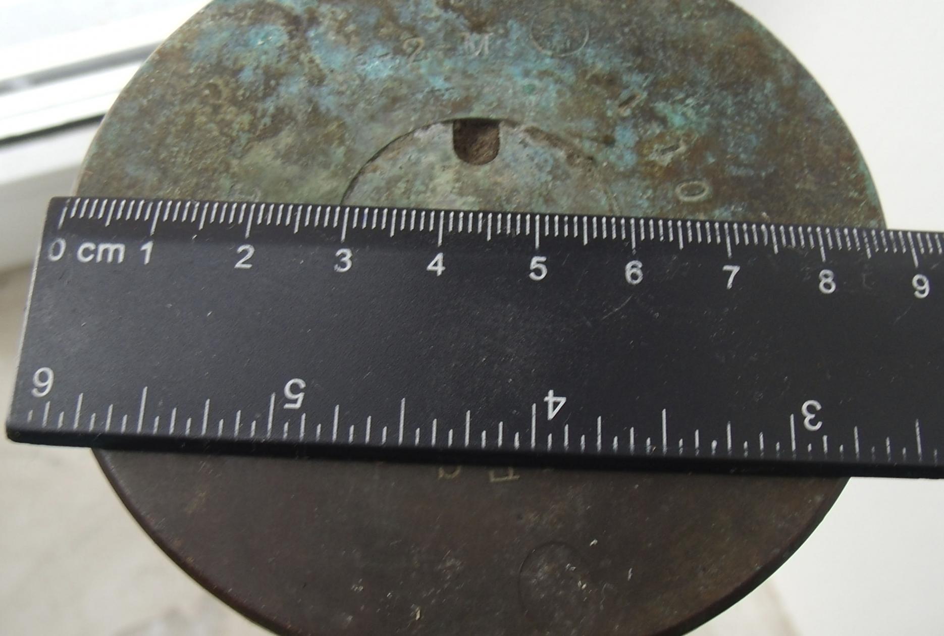

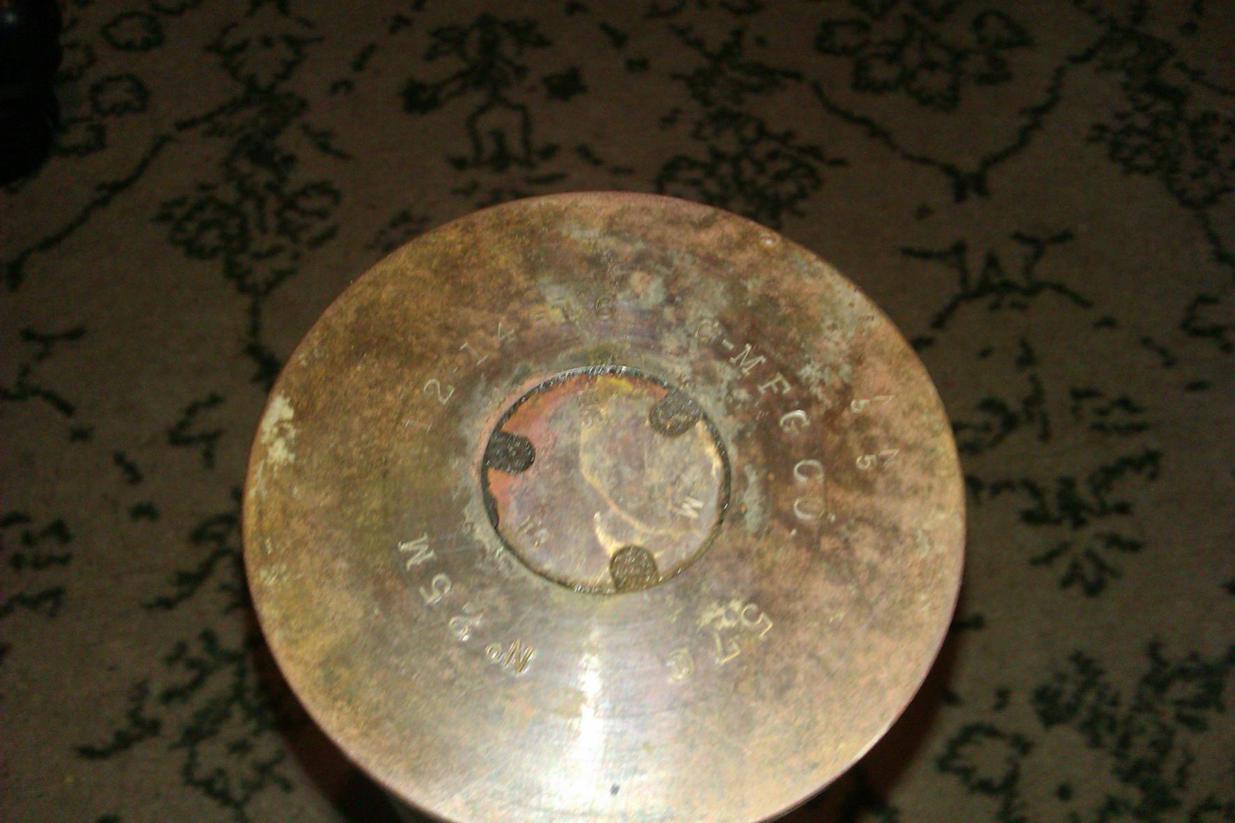

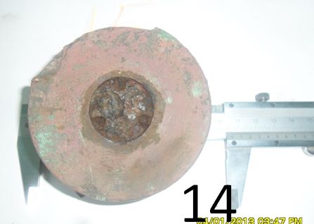

    Ребята, может мою гильзу узнаете диаметр у донца 9 см

    LA
    Такая же как и предыдущая, нашего производства

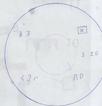

    Спасибо. Обрывок найден под Курском. Не знаете, снаряд РККА или немецкая. Завод по маркировке определить возможно?.
  7. Yarik_jar
    Yarik_jar Moderator
    67
    36
    113
    2.723
    LA
    Гильза то наша, а вот кто ее использовал - неизвестно (99% что РККА). А вот с заводом сложно, клема не сохранились...

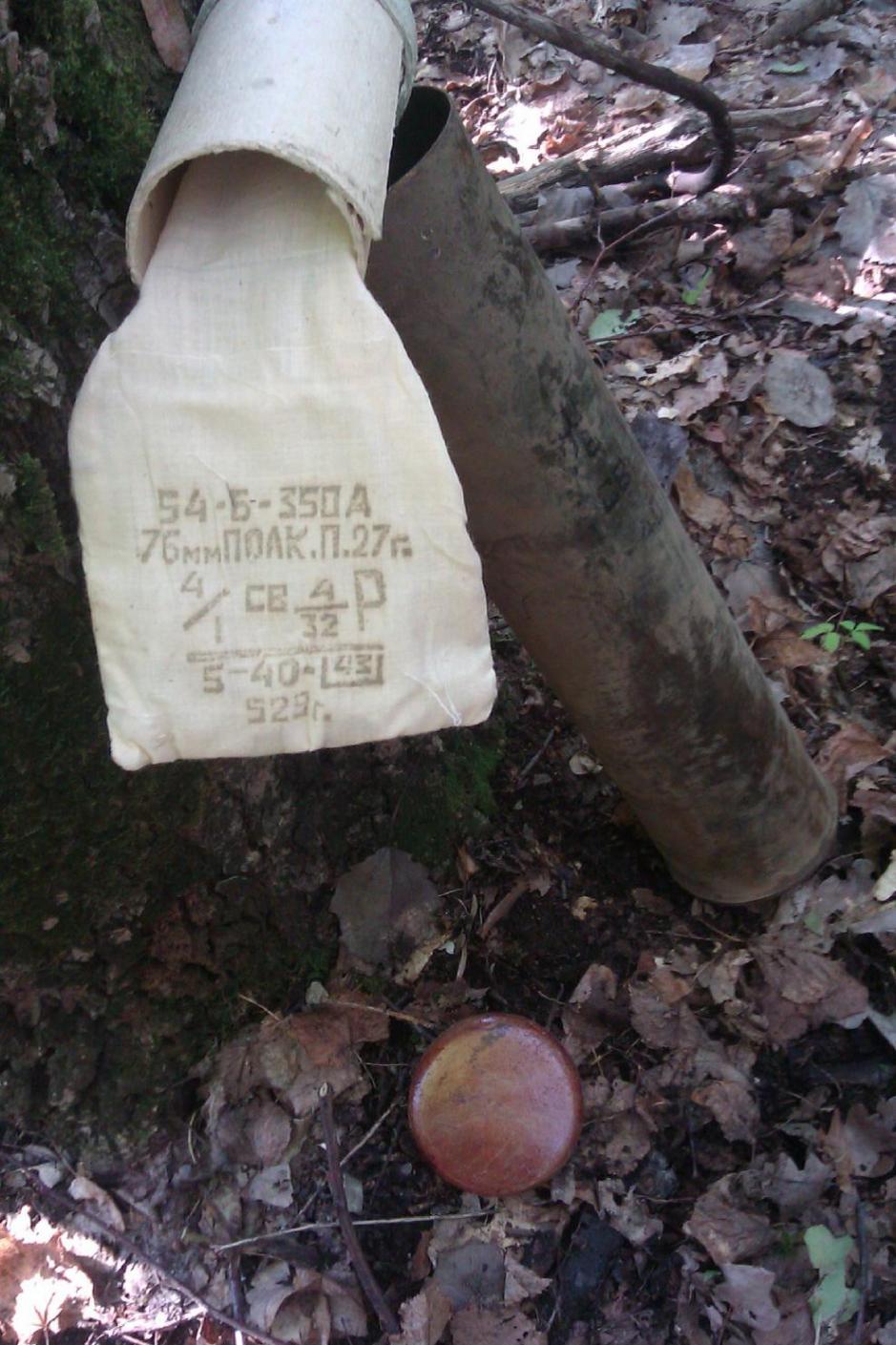

  8. РобинГад
    РобинГад Gefreiter
    547
    я такую тоже находил .фирма находится в США.
  9. kamilgal
    kamilgal Obergefreiter
    140
    Башкортостан, Уфа
    Спасибо, значит такие пушки были у немцев и у наших? Случайно она и не танковая?
  10. Yarik_jar
    Yarik_jar Moderator
    67
    36
    113
    2.723
    LA
    Ну были конечно, сначало как трофеи, потом поставили на вооружение под Pak, F.K и другие индексы... Фины тоже позаимствовали.
    Да кто его знает, в расчет танка, или артиллерии она входила

  12. AK-725
    AK-725 Stabsfeldwebel
    1.853

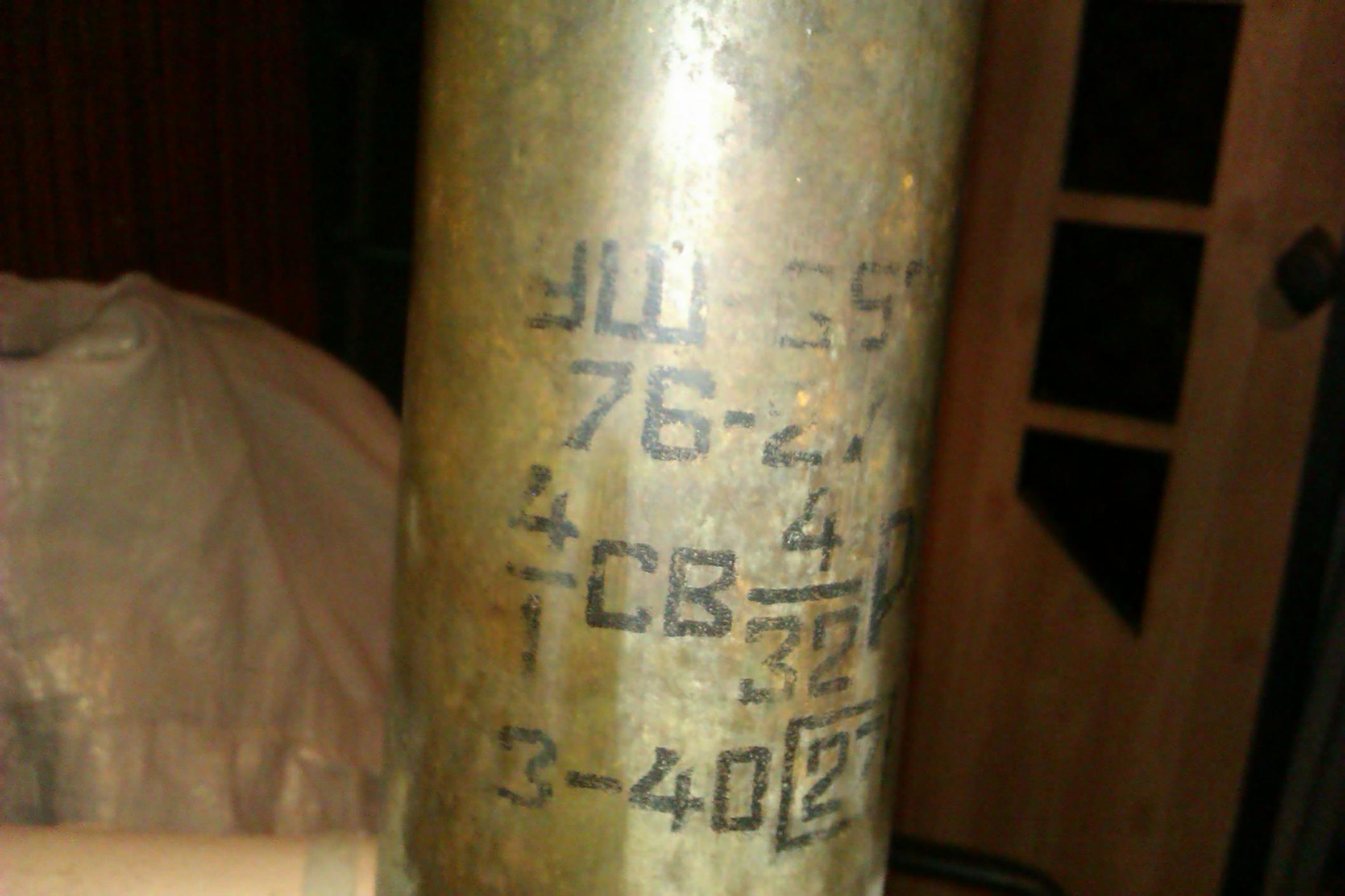

    Конкретно на фото РобинГада - гильза к полковой пушке обр. 1927 г.
    У нее уменьшенная закраина. Для дивизионных пушек такие патроны шли как выстрелы с уменьшенным зарядом.

    Такие боеприпасы использовались и в танкоых пушках на Т-34-76 и СУ-76, также в дивизионных пушках обр.1936г., 1939г., 1942г.

  16. РобинГад
    РобинГад Gefreiter
    547
    все правильно моя гильза к полковой пушке 1927 г это подтверждает надписи на пороховом мешке:smile_12:
