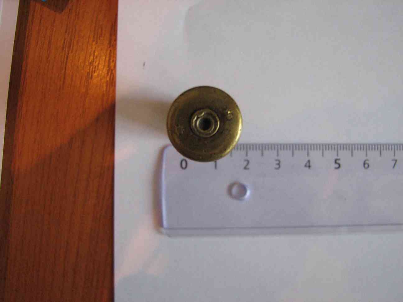

    А может с китайской? ни хрена по-ихнему не понимайт!
    Короче, нужна помощь. Что за предмет, для чего, откуда может быть..

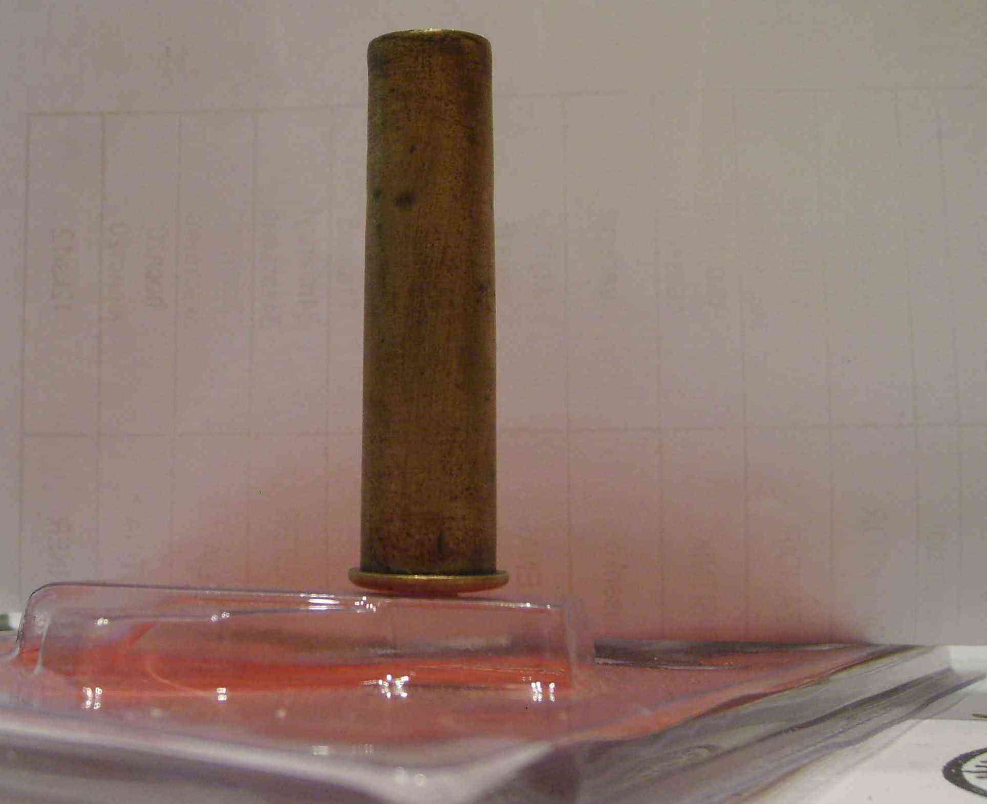

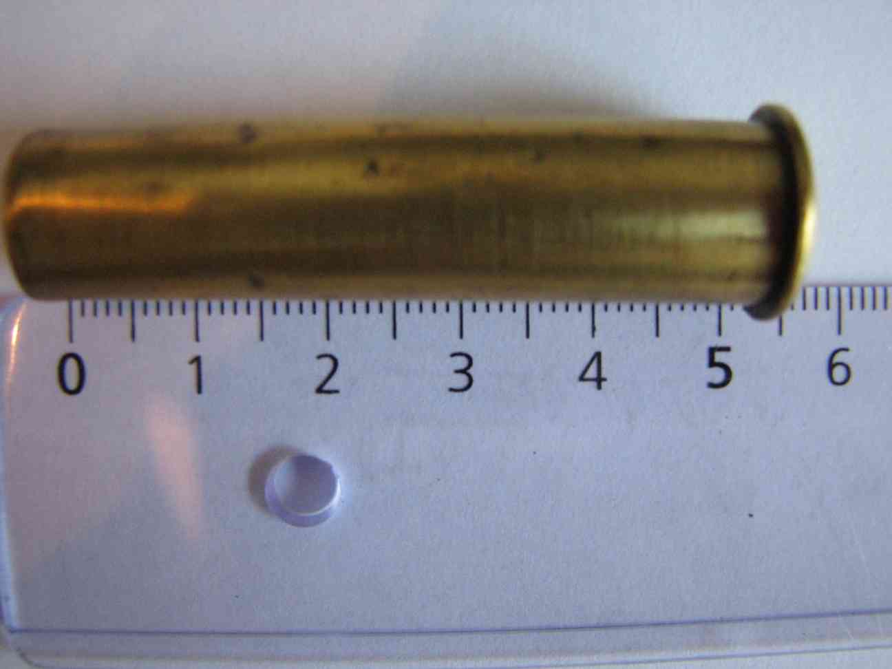

    Извиняюсь за задержку. Гильза не у меня. Вот примерные размеры.
    Предположительно, доставлена с Дальнего Востока. Есть у кого еще идеи? Справочники загадочно молчат......

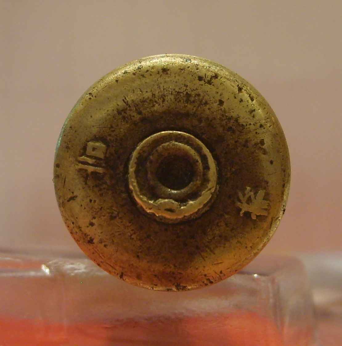

    Для любознательных особей...:) Что бы не оставлять тему открытой.
    Основное обсуждение происходило на киевском Кладоискателе.

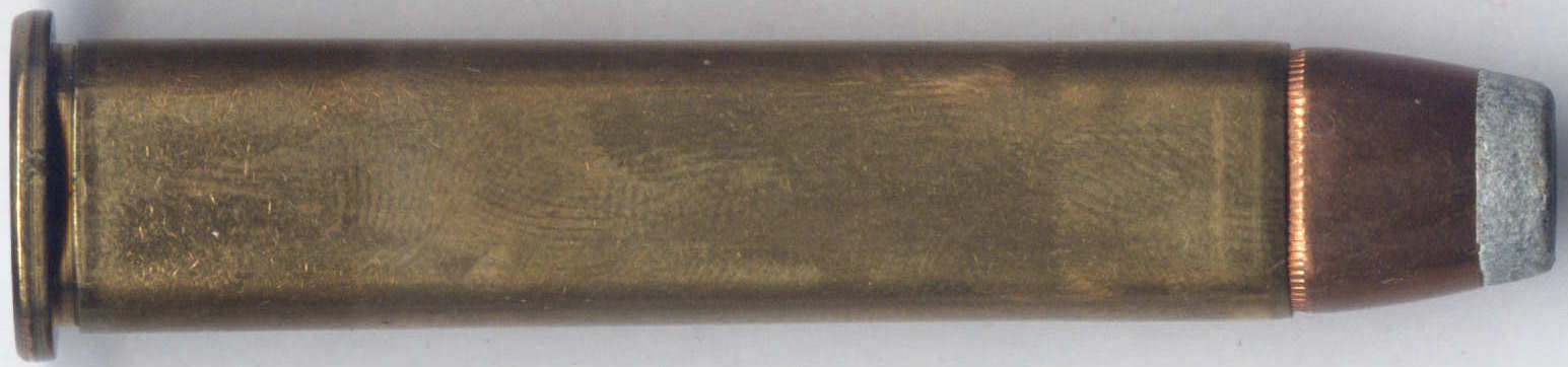

    После долгих поисков и с учетом всего сказанного на многих форумах, на данный момент обладаю некоторой долей уверенности, что представленная гильза является китайским вариантом .45-70 Goverment. (Фото не совсем удачно, с проточкой на гильзе, в начале века проточек не было)
    Американский патрон .45-70 Government ("Правительственный") изначально был разработан для армейской винтовки Springfield обр. 1873 года. История этой винтовки началась в 1866 году, когда Эрскин Эллин предложил переработать оставшееся в огромных количествах после Гражданской войны дульнозарядные мушкеты в казнозарядное оружие под унитарный патрон. В 1873 года винтовка Эллина выиграла правительственный конкурс. Эта винтовка стала очень известной благодаря системе запирания и получила неофициальное название "Trapdoor" (крышка люка) из-за характерной особенности: при движении рычага затвора вниз, патронник приподнимался вверх примерно на 45 градусов, напоминая подвальный люк.
    Винтовка Springfield 1873 стала американской классикой, успев поучаствовать в ряде знаменательных событий. Например именно этим оружием был вооружен 7-й кавалерийский полк генерала Кастера потерпевший поражение от индейцев. Именно с этим патроном связывают и истребление бизонов на североамериканском континенте.
    Благодаря армейским корням, этот патрон получил очень широкое распространение среди охотников и стрелков.
    В 1930-х гг патрон был переведен на бездымный порох. В литературе в связи с этим можно встретить два названия патрона - .45-70 Trapdoor (дымный порох) и .45-70 Marlin (бездымный).
    В настоящее время патрон выпускается такими компаниями, как Federal, Winchester, Remington.
    По своим характеристикам этот патрон близок к нашему 9х54R.
    Калибр пули 11,43 мм, стандартный вес 19,4, пороховой заряд 2,98, начальная скорость пули 573м/с.
    (с) www.kalibr.ru

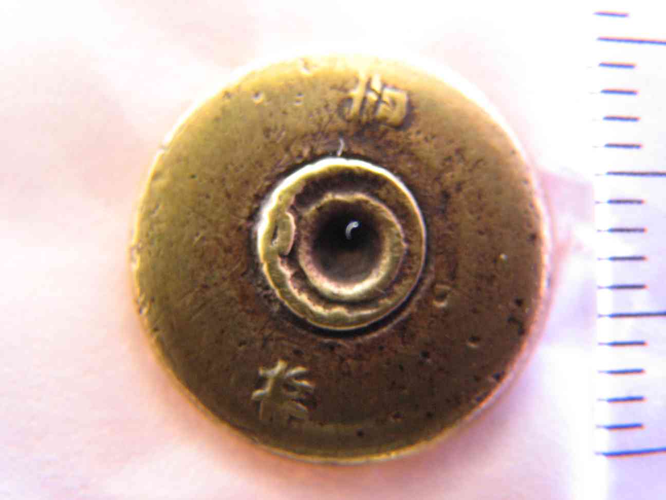

    Китайский след:
    Вариантов никаких – Цзилинь, и только Цзилинь. Спасибо Kugel, а также товарищам expat и Laotou с форума polusharie.com. Обратное написание иероглифов в то время - норма.

    Таким образом, если серьезных возражений не будет, предлагаю принять эту гильзу как китайский вариант .45-70 Government и на этом тему для заинтересованных людей закрыть.:smile_8:
