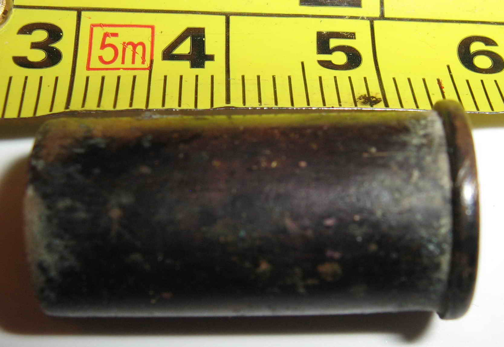

    Собственно, вот такая. Длина 23-24мм, дульце около 10мм. Что за штука? Из чего могла быть стреляна?

    З револьвера "Сміт-Вессон"-російський...калібру 4,2 лінії. ;)

    очень похоже, спасибо.

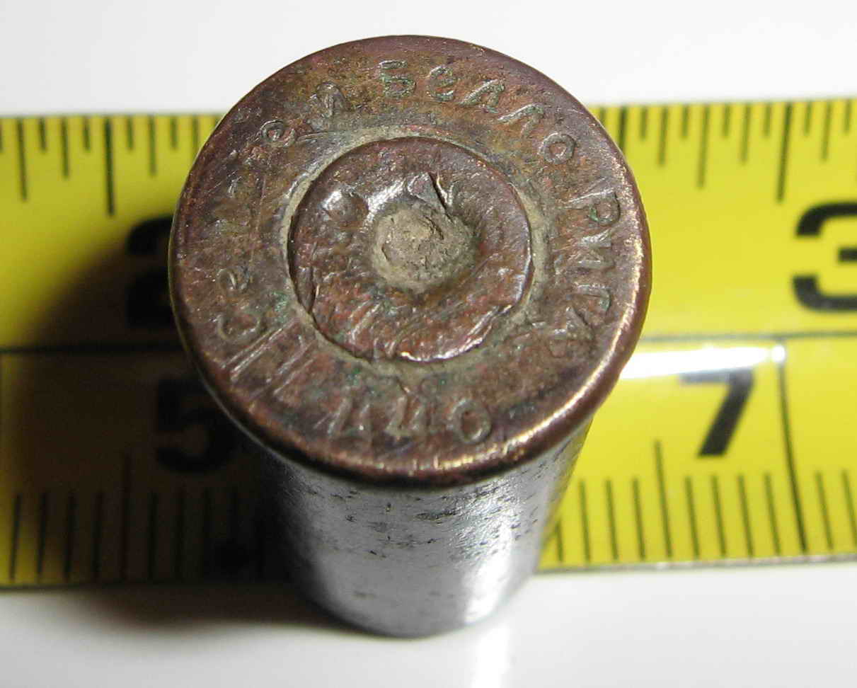

    имхо,.440-скорее британское обозначение калибра.у самого такой патрик недавно появился,только клеймо-cal.440.гильза ок.23мм в длину.

    Так і є! Вочевидь, Росія всі свої револьверні комерційні маркувала на британський лад... Десь у мене валяється М.Д.П.З. 320...
    В той же час бачив суто військові з калібром 42...4,2 лінії...
    Х/з, в чому фішка...? :(

    с фото пока туго.а размеры-вот.первый-длина гильзы 17мм,клеймо-Р.Б.П.З. 450(к револьверу Адамса?).и второй-гильза длиной 21мм,клеймо-cal .440.

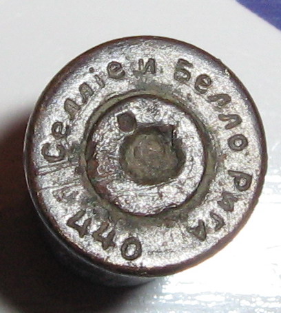

    Ну, виробник-то зрозумілий, а ось щодо типу набоя... дійсно, схоже на .450 Colt ("Адамс"). А там є таке характерне обтискання трошки нижче дульця гільзи? На кшталт такого - праворуч: http://www.municion.org/450/ComparativaG.jpg
    Х/з, може камради допоможуть...на Муні - такі розміри у .44 Nagant Brasileño та 44 Gabbett Mock Duel ... :)
    По виробнику -- схоже на Францію, ІМНО.

    нет,обжима гильзы нету.насчет бразильского нагана я тоже ссылку видел.оба патрона найдены в море около евпатории.

    Ну и по существу. .440 - это коммерческое обозначение гражданского варианта 4,2-линейного армейского револьверногоо патрона к револьверам "Смит и Вессон", принятым на вооружении РИА. Патроны .440 (именно русского производства) и 4,2-линейные (армейские) - полностью взаимозаменяемы.
