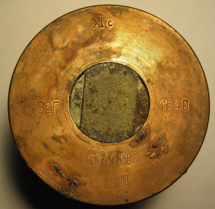

    Есть такая гильза от 75мм легкого пехотного орудия. Сама по себе она - явление очень распространенное, если не считать приятного для биметалла сохрана. А код производителя немало меня удивил: HS32F, нехарактерно для Германии 1940г.. Это при том, что клеймение гильзы в точности соответствует принятым в Германии стандартам, есть также орел с кодом приемки. Правда, именно это место видно нечетко из-за пятна коррозии. Вроде-бы, WaA140, что является Waffenwerke Lüttich (Fabrique Nationale d'armes de guerre, Liège), Бельгия. Может быть, бельгийские производители после оккупации(если это бельгиец) обозначались иначе? В-общем, хотелось бы узнать, кто производитель. Может быть кому-нибудь встречалось подобное клеймение?

    Это предположение, как и у меня? Или уверены? Если второе, то, пожалуйста, поподробнее. Вам такие встречались?

    Предположение дилетанта: HS - Hispano-Suiza (вроде тоже "баловалась" производством боеприпасов), F - France...

    ...ну да, и "бельгийская" приемка ваффенамта...:smile_6:

    Герр майор! А Вы полностью исключаете возможность работы одной и той же приемки не только на разных предприятиях, но и в разных городах, да и в разных странах? Уверены? А как насчет WaA251, работавшей во Франции и в Испании? Или только "с ума сводить" не шибоко сведущих коллег, к тому же изначально признающихся в этом?

    Всякое, конечно, может быть, но нужно учитывать, что в 1940г. были Р-коды и начали появляться буквенные обозначения, которые, как правило, реальной смысловой нагрузки не несли. Я имею в виду, что не в традиции было в Германии того времени обозначать заводы абреввиатурой, указывающей так или иначе, на его местоположение. Новым заводам в Чехословакии, например, вначале были присвоены Р-коды, впоследствии замененные на буквенные. Хотя в Польше, до присвоения буквенного кода, ставили клеймо "НASAG"... Но здесь еще удивляет сочетание букв с цифрами, не являющееся, к тому же, Р-кодом.
    Версия, вообще, интересная. В самом деле, может быть, она и верная. Франция от Бельгии рядом находятся, могла быть и общая приемка. Тем более, что тогда это была одна страна - Германия.

    Конечно исключаю:
    WaA 140 - F.N. Льеж, Бельгия (основное производство) в оккупации
    WaA 141 - F.N. Льеж, Бельгия (ствольное пр-во) -//-
    Опровергните меня...:)
    С другой стороны - какое отношение имеет 7,5 см гильза от le.I.G.18 к системе HS.404 и прочей продукции с марки Hispano-Suiza ???
    :D
    З.Ы. Я привык за базар отвечать...
    З.Ы.З.Ы. - Клеймо "HS" мне встречалось мне на бельгийской латунной 75-мм гильзе (75 x 350R) для Mle 1897, адаптированной под русскю горную (?) 3-дюймовку...

    Пока полный архив WaA140 не стоит у Вас на книжных полках (а вероятность этого исключена), полностью отметать версии того, в чем Вы не уверены сами... Как-то странно... Может быть командировка приемщика из Льежа на предприятие, только осваивающее после оккупации нужную Рейху продукцию? На гильзе-таки 1940-ой. Мне сомнительно, чтобы французы из коммерческих побуждений делали гильзы для не только потенциального, а уже реального врага да еще под его контролем качества.

    К сожалению, на их гильзе тоже проблемы с клеймом приемки. На фото его не видно и оно, походу, плохо сохранилось, если они его даже не перечислили в описании клейм на гильзе.

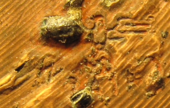

    Еще хочу добавить: номер приемки на моей гильзе виден не очень четко, по крайней мере, последняя цифра. Там может быть как "0", так и, допустим, цифра "9". Я понимаю, что в доступных источниках такого номера приемки нет, но у меня, например, есть одна гильза, где стоит приемка, которой нет в списках. И клеймо приемки там видно отчетливо, она в этой теме выставлялась: http://reibert.info/forum/showthread.php?t=269781

    Что-то сразу не заметил эту фразу, извиняюсь. А фото этого клейма возможно увидеть?

    Увидеть не получится, т.к. дело было около 8 лет назад, и гильза почти сразу обрела нового хозяина.

    На гильзе присутствует простой неоспоримый факт - WaA 140, соответствующий заводу F.N. Льеж, Бельгия
    Вот с ЭТИМ и пробуйте что-то сделать...

    1. Приемка необязательно расположена на том же заводе, где было производство. Примеров тому могу привести массу, но, полагаю, этого не требуется.
    2. После оккупации Fabrique Nationale сначало клеймила по-старому - «F.N.», а затем - «ch». Здесь же клеймо абсолютно другое и поэтому см. п.1.
    3. Нельзя сбрасывать со счетов то, что последняя цифра может быть не "0", а "9", к примеру. Это, конечно, маловероятно, что выявится неизвестный Waffenamt, но такой случай у меня уже был. См. пост №11.
    Могу добавить, что не значащиеся в доступных списках производители крупных БП периодически встречаются. Неизвестная приемка мне встретилась впервые.

    З.Ы. ...а почему "HS" не растолковать как "Hugo Shneider AG" ?:D
    З.Ы.З.Ы. По памяти - вроде как они разработали латунирование стальных арт. гильз

    Версия, кстати, тоже интересная, но тут проблема с номером приемки. Уж очень далеко предприятия "Hugo Shneider AG" находятся от Бельгии. Либо тогда мы неправильно прочитали номер приемки и это не WaA140.
    Кстати, гильза не латунированная, а биметалл.:)
